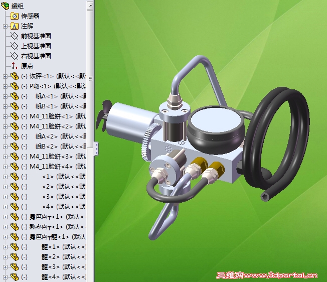

) W% Z. }& s0 n) ?! N7 M7 t4 I Snap1.jpg 6 W! v8 _$ `7 P6 t+ w
 楼主| 发表于 2015-10-16 12:03:49 | 显示全部楼层 来自: 中国浙江嘉兴
keilei001 发表于 2015-10-16 11:19; u8 D( J5 |; f& _- K& n) ]; a
可以正常打开,但零件名乱码,压力表的指针也不见了。
1 e, U2 [  D2 j, |1 [% s+ l2 \
把壓力表透明化,就能看到指針.

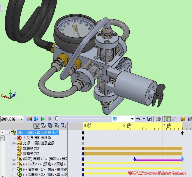

 楼主| 发表于 2015-10-16 16:06:57 | 显示全部楼层 来自: 中国浙江嘉兴
hidingman 发表于 2015-10-16 12:42
: g4 p7 F1 {" W0 C6 R# B9 T可否請教作動是如何完成的
% _* Q& k7 Q  M; K' v1 h這沒什麼難度,
) M( V4 z6 O. K9 J把相關幾何關係約束好,作兩個馬達,
4 r0 P" u6 w* x3 h# N( t一個控制驅動馬達,一個控制錶針就是.* d, ~# N7 p( k0 w* |* g

发表于 2015-10-19 10:58:19 | 显示全部楼层 来自: 中国广东肇庆
仔细看了一楼的动画,想不明白动画后半段那个透明化是如何做到的,请梁大指教。
 楼主| 发表于 2015-10-19 19:28:31 | 显示全部楼层 来自: 中国浙江嘉兴
本帖最后由 ryouss 于 2015-10-19 20:30 编辑 ) x! s# u+ x, j4 S$ y
keilei001 发表于 2015-10-19 10:58
: h* g* J9 M7 p  O( [仔细看了一楼的动画,想不明白动画后半段那个透明化是如何做到的,请梁大指教。
/ f! g! k4 P9 g' G  T/ j7 w) ^兩馬達之相關動作做好後,
; X7 q3 q5 \! y1 h8 `$ L! M/ c如9#粉紅線段 選取閥體(方形塊)在適當時間點設關鍵畫格(粉紅色線段左側菱形點)並設定閥體為不透明,在最終點設為透明再重新計算一次就是,6 T5 k7 P- e' L. v3 x. b
如下操作參考. s4 W2 s2 F1 b! t0 F9 [, u2 B
  O# ~# u4 O! O5 C3 Z6 q! r8 L9 g, p: o
capture-18.gif " E3 R; @1 b: n! N
# L/ K( u2 `# F* B9 i
7 B- y4 w! @6 J( |3 M
# q2 V9 B: _, p2 a# x

发表于 2015-10-25 14:20:47 | 显示全部楼层 来自: 中国广东肇庆
梁大的压缩机原理是这个吧?0 ?) I% ~) {! M! R) D) z
8 ]9 {8 K* d: _8 z& P Image 1.jpg
0 [1 h; x& i! O( L) n. h5 x, `- V4 F
 楼主| 发表于 2015-10-25 18:43:29 | 显示全部楼层 来自: 中国浙江嘉兴
1 i5 o; c! g" C, l% J& J& ?$ K  g
keilei001 发表于 2015-10-25 14:206 s! y1 i: P- [5 O# k
梁大的压缩机原理是这个吧?
* H# A9 ^' j$ X& n正是應用所提供之資料做的,0 ?0 ~" U# n1 ]' P! i* d
如1#所示的結構做示意图是沒問題,但可否實用?
3 M! F' L/ ]9 \' o想知道諸位大大的想法.
发表于 2015-10-25 18:56:43 | 显示全部楼层 来自: 中国广东肇庆
ryouss 发表于 2015-10-25 18:430 O) |7 Z2 N: W& N8 g$ G2 h
正是應用所提供之資料做的,
6 q7 K/ R. T! ]0 K, g- B" a2 m5 v* t如1#所示的結構做示意图是沒問題,但可否實用?
) V% ?1 R' x' f- b想知道諸位大大的想法.
. p6 Y0 G; z/ M% Z5 v
活塞式压缩机的原理和结构并不复杂,要解决的问题无非就是进气、压缩、排气、润滑和散热。
7 G- ?+ a! h, N$ U0 m" a梁大的图排气我是看明白了,但如何进气、润滑和散热没看懂。
 楼主| 发表于 2015-10-25 20:08:13 | 显示全部楼层 来自: 中国浙江嘉兴
$ B5 {- r) M6 o2 ]- e2 J
keilei001 发表于 2015-10-25 18:56! F1 G; ^! F3 b" f; \
活塞式压缩机的原理和结构并不复杂,要解决的问题无非就是进气、压缩、排气、润滑和散热。2 ]& Y, G% Q  E3 D: ^$ R
梁大的图排气 ...
& [& f2 Z1 v+ |; W
方形閥体有鉆許多小孔,做進氣及散熱用的,排气就是由軟管出氣的,
# B3 F4 Z0 t6 g- S' I0 u* L一般消費用小型壓縮機(非長時間工作),因成本售價低廉不做润滑.
& x, C5 ^. @& `3 J7 {
