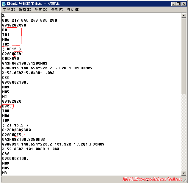

[求助] 这种后处理谁用过,卧式加工中心的
发表于 2015-10-16 20:59:46 | 显示全部楼层 |阅读模式 来自: 中国山东青岛
这种后处理谁用过,卧式加工中心的  那位大侠用过麻烦给发一个吧   C& W, a; H2 l/ k+ c  h

四轴还要用几个坐标吗

可以修改后处理实现

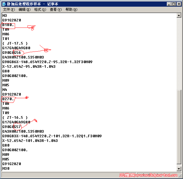

,, 就是M 09 有点问题    每个面一个坐标不是很正常吗,这个程序很正常 我这里卧式都是这样     也并不每个立式加工中心四轴都是联动加工的,  只是方便装夹少几道工序  才能保证高精度而已:)
 楼主| 发表于 2015-11-4 20:37:11 | 显示全部楼层 来自: 中国山东青岛
问题以解决,自己动手,丰衣足食:lol:自己做了个后处理

3 e' ~  \1 z+ e, T: ^, ^G54 G55是如何实现的
 楼主| 发表于 2015-11-7 18:10:53 | 显示全部楼层 来自: 中国山东青岛
zbhouin 发表于 2015-11-5 21:58
5 s3 a3 c& \; l! ^& T* H9 mG54 G55是如何实现的
+ C1 n- G7 b: C. M" ?% T+ r! J0 w
修改了后处理文件
