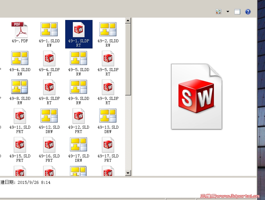

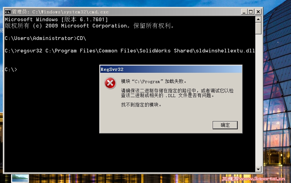

给工作带来了些不方便,到工具文件夹选项或者计算机属性里的高级设置里都有去设置相关显示微缩图的选项,同时也到软件里选项里也勾选了显示微缩图选项都没有起到作用,图片文件可以显示,零件文件与装配体就无法显示微缩图预览,烦请指点,在此谢过。附图参考

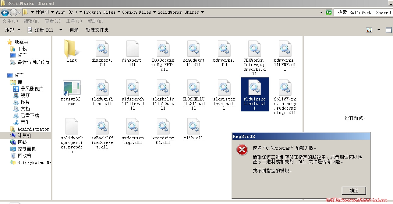

; F" d' K1 g; ?0 w7 a; Y2 X您好!以上链接的内容我上星期试过,估计是我比较愚钝一直没有按楼主的方法成功,用所介绍的第一种结果是:请看下图2与图1,图2确定后就有了图1的提示,所以我没有成功,第2中方式我不会,第3种方式,进行到:现在,如果您想替某一个文件做注册动作,您只要打开资源管理器,找到 C:\Program Files\Common Files\SolidWorks Shared\sldwinshellextu.dll,按鼠标右键选【发送到】【REGISTER】(注意:右键菜单中多了“REGISTER”项)即可完成注册动作 2.jpg 了!我右键菜单中没有楼主说的:“REGISTER”这一项,所以就是困扰我的地方。不知可否指点,谢谢! 1.jpg ,应该是sldthumbnailprovider.dll这个文件有问题,输入进去就提示错误,而这个文件:sldwinshellextu.dll就提示成功

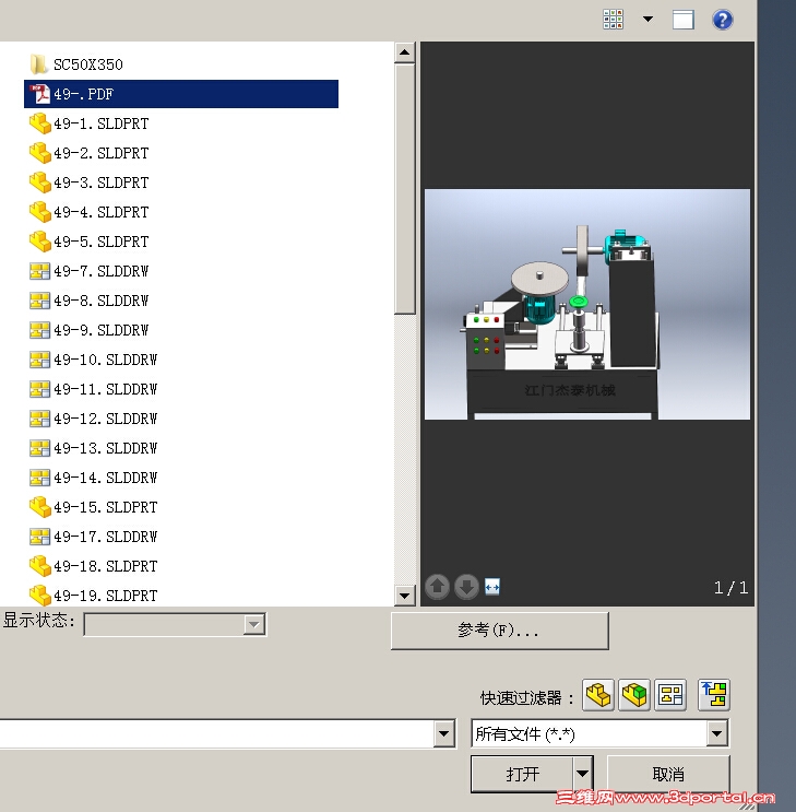

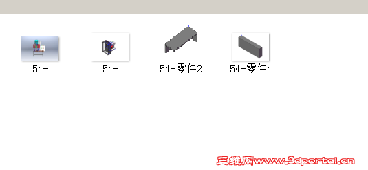

 楼主| 发表于 2015-11-10 18:30:08 | 显示全部楼层 来自: 中国广东江门
本帖最后由 方外有圆 于 2015-11-10 18:35 编辑 & E* f1 F8 O: ^; t  F
8 I+ C! j, }% t8 P在网上到处找了一下测试了一下问题基本修复;在开始运行栏分别输入;regsvr32 "C:\Program Files\Common Files\SolidWorks Shared\sldwinshellextu.dll

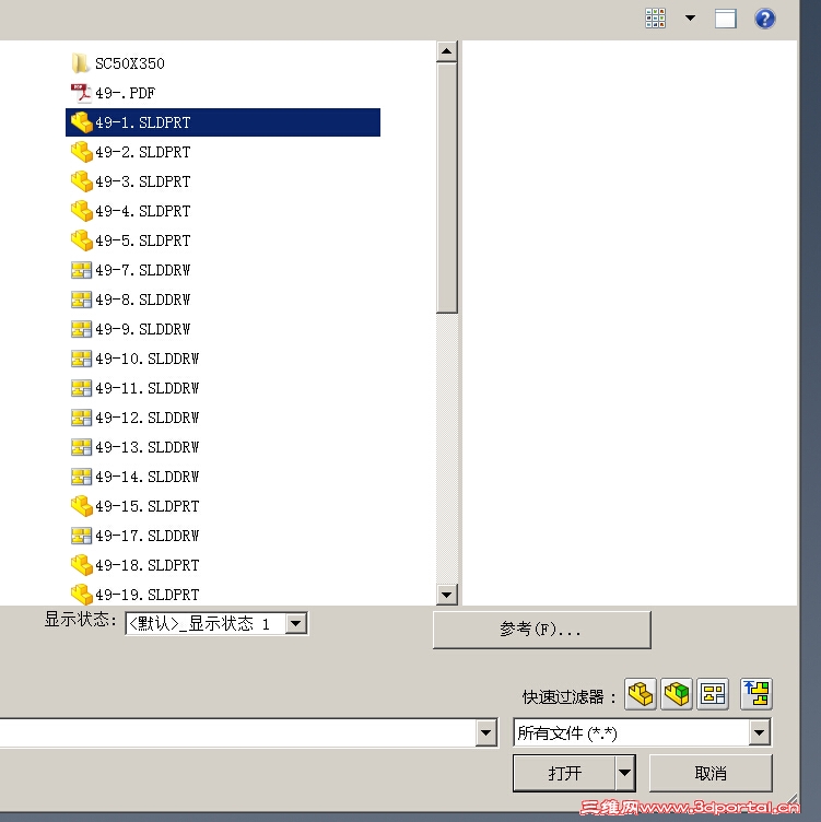

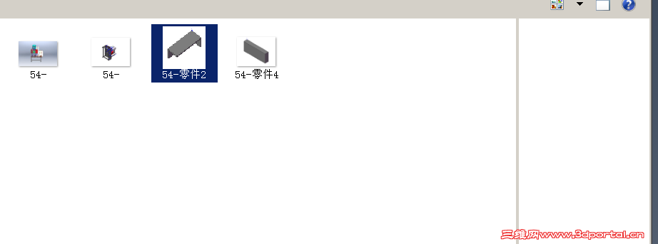

3 j9 g% w- d2 l9 V3 B9 F2 V' H' dregsvr32 "C:\Program Files\SolidWorks Corp\SolidWorks\sldthumbnailprovider.dll,注册后(说明:楼上主总版主提供的链接所介绍的这两个文件要进行修改成我提供的这个样式才能成功,为这两个文件折腾了我好久);文件图标可以显示预览(看图 3.png ,但右边预览框仍没有显示预览图,先将上文提到的2个dll文件复制到C盘 windows System32下。0 r2 I: r2 O2 a. m
然后:0 }! B& M  X( Z1 {2 f- i* b
开始--- 运行----CMD。回车 。
7 {4 B- B" `: v( l" E输入 :for %1 in (%windir%\system32\*.dll) do regsvr32.exe /s %16 m2 Q6 c5 Z7 R" |) G1 a. H, t! B
回车。 运行几分钟后就好了。

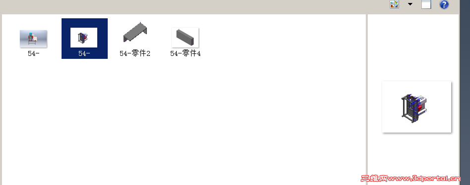

) F8 i" w4 _+ \1 G8 A2 {- q1 c/ h(运行过程如果出现错误提示不用管,关闭提示窗口继续运行),打开SW打开零件从新保存,部分预览出现(不解的是有的零件可以,有的零件右边仍然没有预览),能这样显示个人基本满意了,看图 4.png 5.png

11楼方外有圆   正解!!            试过!!完全正解!!!!. `2 r4 Y8 P% C
前面两条注册就好!!后面我直接重新启动就好了!!!( x/ f. \& a: V
