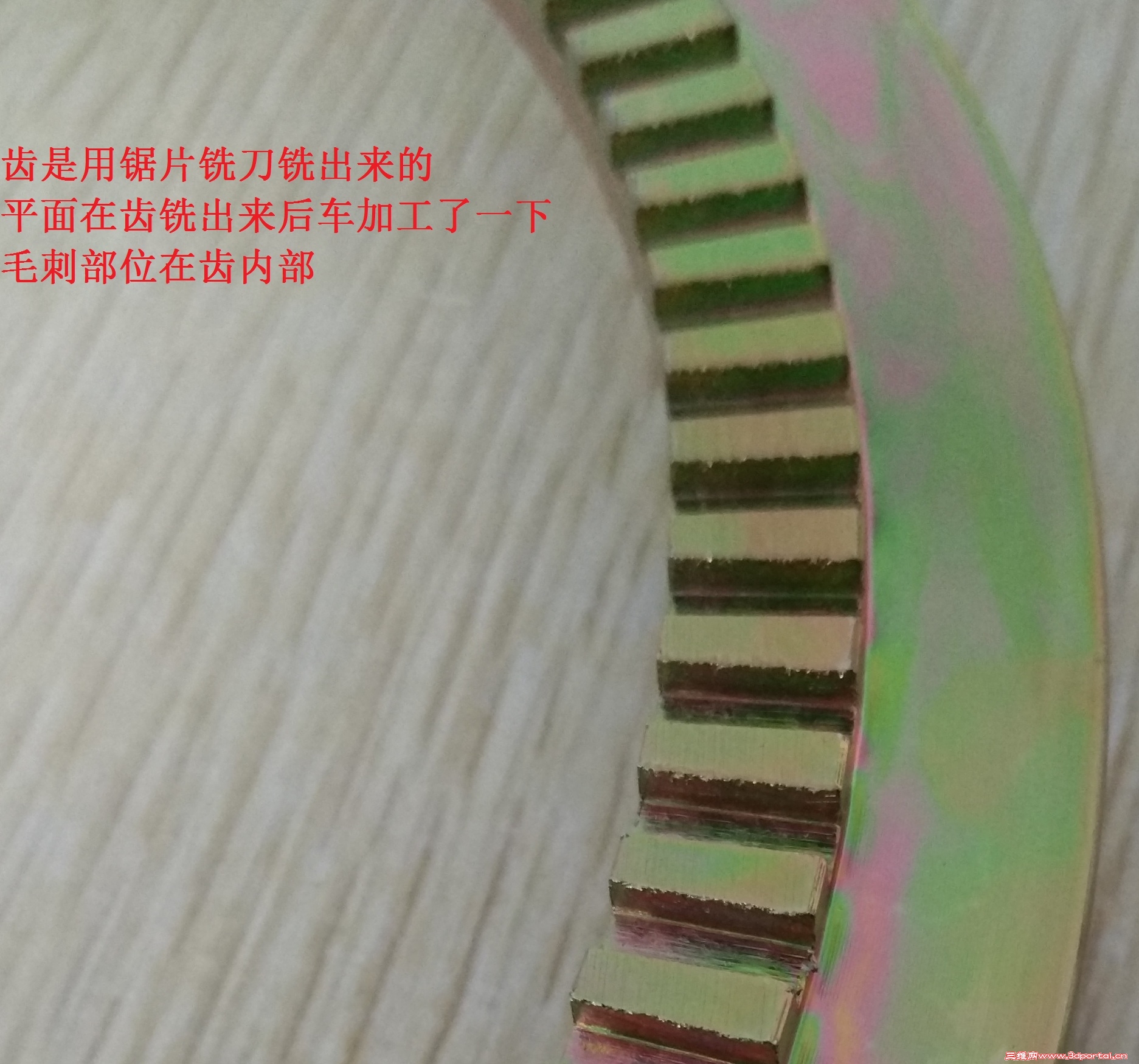

大家好:
+ h0 D8 c) _3 }       我们公司最近做了一种齿圈,加工工艺大概是这样的,下料----正火----车削-----铣齿------车削齿形外圆(目的是去毛刺)----磨削齿面-----镀锌----包装。现在的问题是:加工过程中产生的毛刺很多,安排人专门去毛刺的话,生产效率很低。因为铣齿我们是用锯片铣刀 铣出来的,材料是20#钢。现在成品的齿槽内还是有毛刺存在。毛刺产生在车削齿形外圆时和磨削齿面时。大家帮忙看看有没有好的办法来彻底清除干净毛刺。

若精度要求不高,可以串桶去毛刺,或者是抛丸去毛刺。

串桶是什么呀?

) R$ u1 x% G( c也是抛丸的一种,制作简单成本低,我们这里行话叫串桶

抛丸可以试试,听说有化学去毛刺法,可以查查
