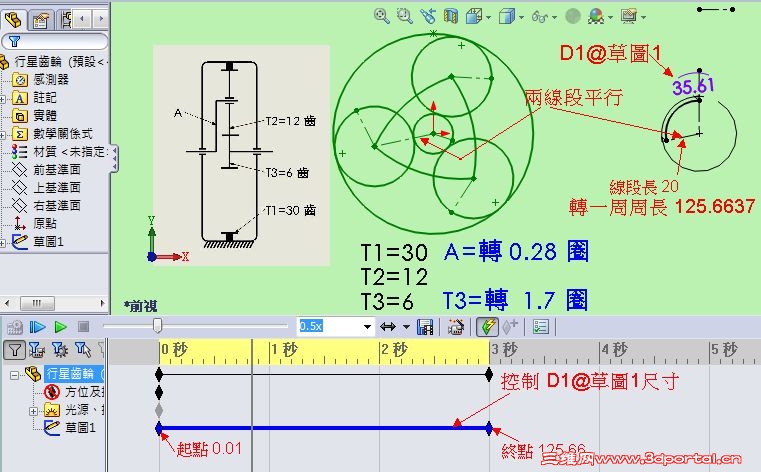

 楼主| 发表于 2015-10-17 21:55:44 | 显示全部楼层 来自: 中国浙江嘉兴
本帖最后由 ryouss 于 2015-10-18 08:41 编辑 3 y! c7 G! L6 \1 @
: ], _( S- `+ h1 `6 ]7 M. r再以 http://www.3dportal.cn/discuz/forum.php?mod=viewthread&tid=1465680  15#之舉例0 |* [. G& v- G
" g: v# D4 U: O求得  A=1 時  T3=6=1+T1/T3=1+30/6
" a" N  p6 k0 ]3 h" k! g+ c4 J/ g4 ]' q% ^; l
8 C" X" a. s# R+ P

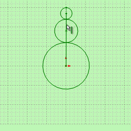

 楼主| 发表于 2015-10-18 11:24:52 | 显示全部楼层 来自: 中国浙江嘉兴
草圖動畫示意
7 v; q2 t& e% z6 t

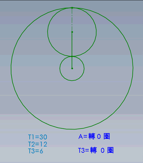

 楼主| 发表于 2015-10-26 11:16:30 | 显示全部楼层 来自: 韩国
附原檔參考
5 D& u. R! m% u( ~1 C5 ^ 151025.gif 8 e  N- }6 A8 ~' [5 k* `
  f+ @: O2 M" X. D
0 S0 J( m) ?. ~2 [! g% J/ V
Planetary gear train.rar (114.27 KB, 下载次数: 41)

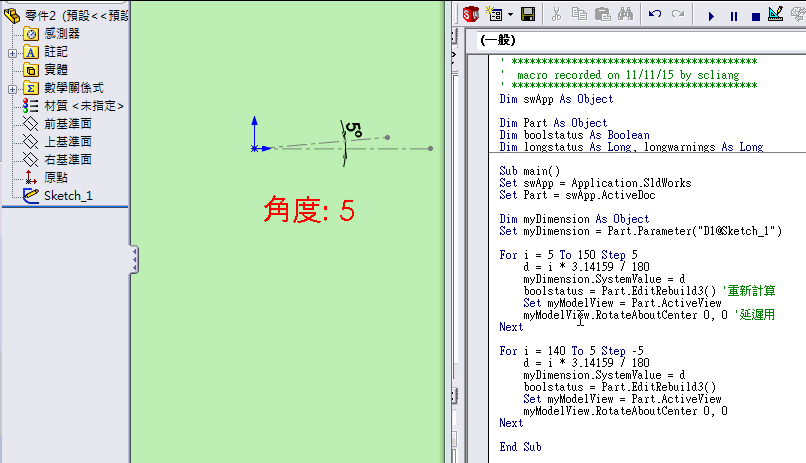

' }) T6 ?) u1 {, ~應該是零件草圖的动画,就是直接控制 尺寸(距離,角度或是弧長),如下參考
% p+ h4 L; [) F1 B若是要做零件的动画,就要用到宏/ t" Q  [/ A1 S  D0 O
" w5 d) x( J  z% A( W' u 102701.jpg : f4 e/ Y8 J* r7 Q; I) [! k
, ?4 e7 n# v. ?. o
发表于 2015-10-29 09:20:29 | 显示全部楼层 来自: 中国广东佛山
ryouss 发表于 2015-10-27 10:16
3 z  J7 d) q' h" C. x: E應該是零件草圖的动画,就是直接控制 尺寸(距離,角度或是弧長),如下參考$ y& H& A0 [6 d
若是要做零件的动画,就要用到宏2 v& v3 P3 p% M2 T

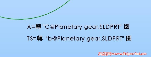

发表于 2015-11-10 13:24:02 | 显示全部楼层 来自: 中国广东佛山
梁大,怎样能够做到注释文字可以一起跟着实际尺寸变化?例如你齿轮传动中注释的圈数
 楼主| 发表于 2015-11-10 13:28:17 | 显示全部楼层 来自: 中国浙江嘉兴
whoeric 发表于 2015-11-10 13:24
. _+ o7 @/ ^5 g+ U0 T梁大,怎样能够做到注释文字可以一起跟着实际尺寸变化?例如你齿轮传动中注释的圈数
5 p2 H( S, f! C& B8 @$ r, X3 Y8# 附檔里無法解出嗎
发表于 2015-11-10 13:50:45 | 显示全部楼层 来自: 中国广东佛山
ryouss 发表于 2015-11-10 13:286 p/ r* g( ^2 S$ R& H0 U" B0 ~2 R
8# 附檔里無法解出嗎
4 a# m  `- v! f# y# h  X) ]梁大是指按照图片所示这样填吗,我也这样用了,但不能显示出来。是否不支持中文名称,我再试试。谢谢指点) \* u' M8 z! [) ~) D* M" I
发表于 2015-11-10 13:59:48 | 显示全部楼层 来自: 中国广东佛山
, V* z, ]9 z; J/ g8 I, s% @
whoeric 发表于 2015-11-10 13:50' Y, R) [# o7 C' {0 I
梁大是指按照图片所示这样填吗,我也这样用了,但不能显示出来。是否不支持中文名称,我再试试。谢谢指点 ...
  T4 a9 q, L8 B! ^% e1 l# a
为什么我注解出来的不会链接到数字,已经定义了全局变量了。S0=“a@GT2-LS20.sldprt"5 D* R" Z, a" \9 @  s' h
, H0 |/ U- O2 ~# L  d& U) X. F' W
终于领悟了,原来是要链接到属性里面才行的。不容易啊,但我做出来还是有点小问题,数值不会跟着动画实时变化。还需努力啊。# G3 ?: [$ l" c1 O/ l! e( P

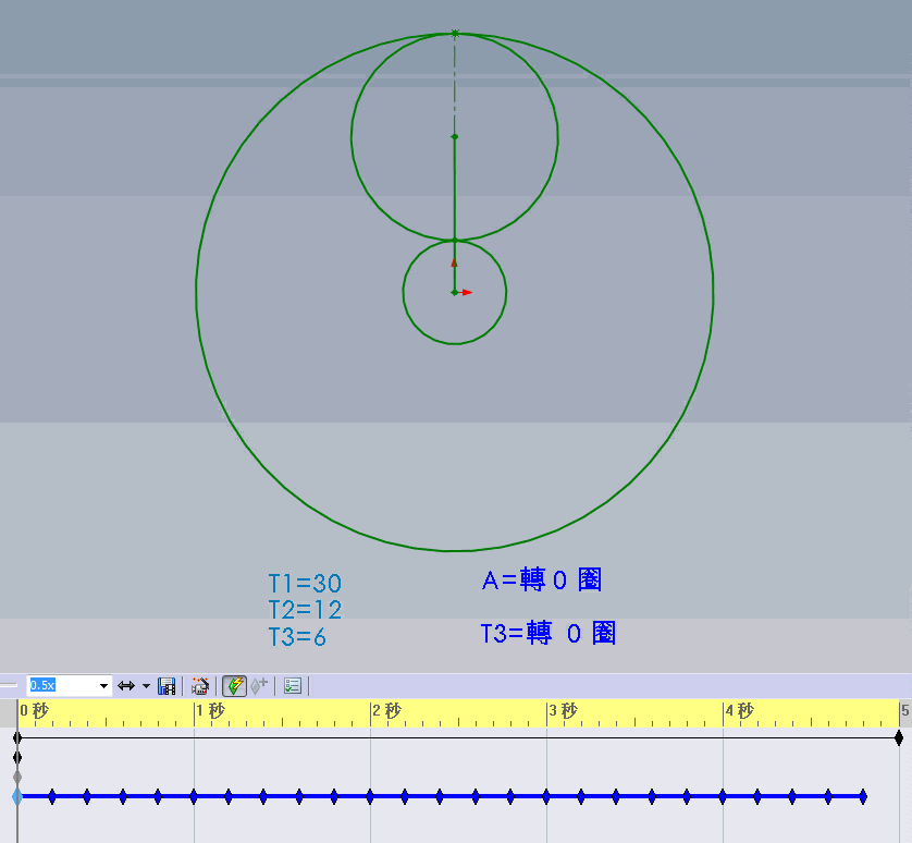

 楼主| 发表于 2015-11-11 17:13:22 | 显示全部楼层 来自: 中国浙江嘉兴
9 b# |' W5 e' Q5 P' p& s: a4 D
whoeric 发表于 2015-11-10 13:59# ^. ~5 G) ?5 Q7 ^" y0 t2 _; @  m
为什么我注解出来的不会链接到数字,已经定义了全局变量了。S0=“a@GT2-LS20.sldprt"# y0 [' }6 R# n8 t
! C  \# [4 G# r3 W- f, [终于领悟了,原 ...
: }5 Z  n% V" J' ?5 y, H
連結正常再不變動,可能就是無法即時重新計算所致,
6 n% h0 U% ~0 s$ j- x- l碰到這樣的問題,就只好用宏處理了,如下參考
! V! @4 h  e) l% x! E+ d3 t& H4 g
