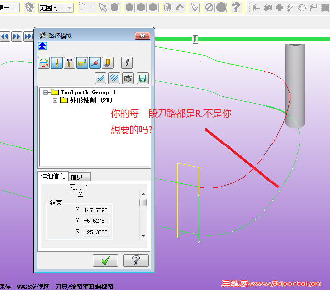

( l/ j! r1 W1 C你的刀路不是过滤出N多R了吗? 1.png
3 s% Y7 ^, l0 @4 o5 p, Y) w: Q6 D3 j+ D" u; n' C0 b- ~

发表于 2015-10-18 08:06:54 | 显示全部楼层 来自: 中国广东东莞
DADA7478 发表于 2015-10-18 01:22
* j# m: _% |, g5 J9 T# b4 A放大下去看 品质还是不好 有过切的情况 想说转成弧线性 是否能优良些。 不好意思 资质平庸 第一次遇到这 ...
$ t- e' @( @. A/ D1 e6 i你的样条线,本来就是N多段弧组成一条样条线的.就算拆开也是多个R线.这样和NC多个R又有何区别.0 r$ b2 f1 F7 L
如果精度不够.你可以用IJK,不要用R.用G64不要用G61.6 S* ^2 X0 X/ A/ l% I3 N2 ~) @4 c) `
如果,还达不到要求.只能叫你老板换机了.

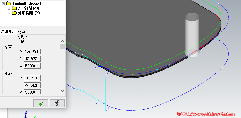

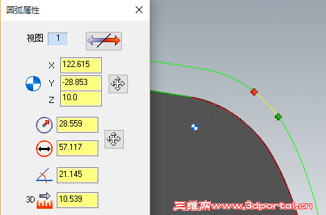

回答楼主:
4 h" i& t$ p. s2 b# l; X& [/ h( W9 i" T7 o
1.如果只是想让线变为圆弧,可以学习曾路过不买视频介绍的 绘图 | 轮廓边界 功能实现,要设置圆弧公差,默认0.02。. ^6 J: {. n; W+ m9 X$ M2 f& I9 G; M, J
! N6 [1 I! }' Q6 b; J' B: b- G0 l7 }  ]" W7 u5 D
2015-10-18_083702.png 4 m, M. ^( A2 f' n
3 u0 C+ a, c+ D" b+ r* u" D# r( `# A: @$ }  }3 {  l; m) y
2.如果这个图是用来加工的,完全没必要转换为圆弧,因为样条加工时,你已经设置了圆弧过滤,出来就是圆弧。多此一举。
: O3 |* |( D8 V8 W0 \9 Q9 h7 t# C0 o如下图,相同过滤公差,刀具当前顶层为样条转圆弧轨迹(此处走10段),底层为楼主原图轨迹(走11段)。
$ N$ V; Q9 o! [: H( f( c. j) l/ f% ^7 B: X7 W  H3 |
1 Y3 K0 N6 D# J2 U
2015-10-18_090142.png 0 H3 ^3 \& P# H: S- B$ a: _
1 a) A) W4 i+ n' [  a, [
3 o! B- ~: t- q" d
0 }. B7 O" A3 D+ [  J& v/ Y( J+ T4 w6 k; D; G2 W  R0 N
