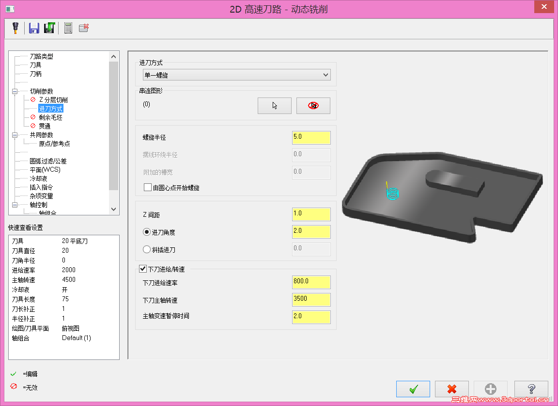

MASTERCAM X9刀路分析的数据跟我参数设置里的不一样,为什么啊
/ Z1 G: Q  ^9 f" Y这是我设置的参数; e  @$ l+ H: F% o1 ~) l! x' B
5 s% V. Y, e! Z+ I8 V
4 |6 E0 r( V, D% u0 l' w下面两个是刀路分析的% }& Y, ]! S5 s
这个是我设置
这个是我设置
我设的参数
我设的参数
刀路分析的
刀路分析的

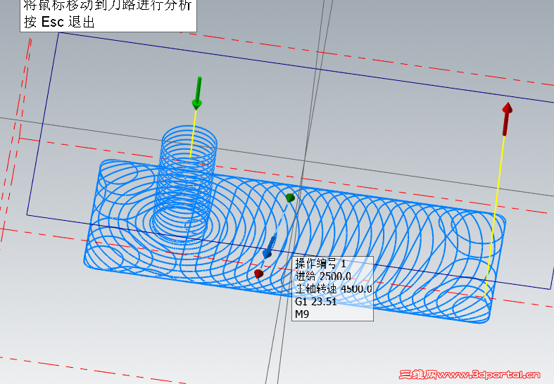

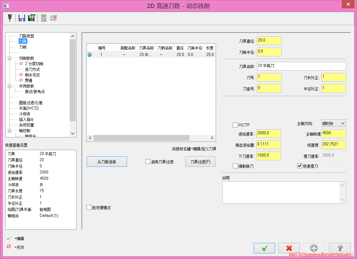

! |) X5 o9 c- k1 ^( |版大啊,那个螺旋下刀转速我设置的是3500,刀路分析哪里是4500。走刀进给是2000,刀路分析出来的是2500啊,但是后处理出来的参数是跟我设置的一样呢

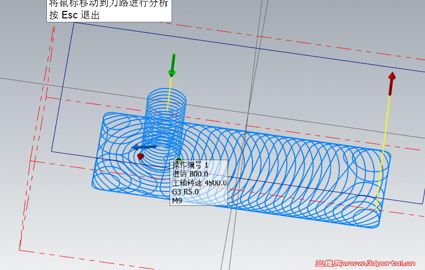

' p) u3 z2 i4 @动态刀路里有四个进给设定,你要检查你分析的那段属于那个设定值.

第一个不知道是那里问题,回头有空看下。第二个是退刀进给,默认的2500,是对的。
