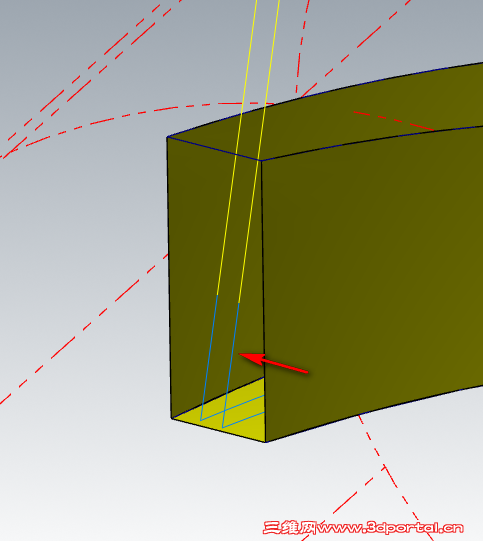

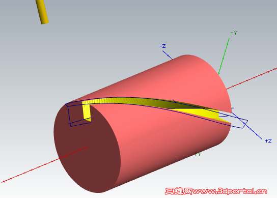

) ~1 p! g! L: r0 j0 S1 T/ ?加工一螺旋槽在圆柱面上如上图,槽宽5mm,深10mm,圆柱直径50mm,第一个刀路是插铣:, Z3 c) q* D$ Q/ n& N/ M8 \! C, R

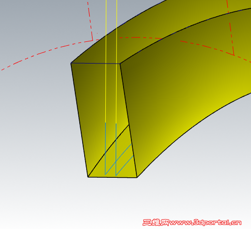

第二个刀路是外形加工,旋转方式为替换轴:
8 P) ?) M) }7 M' v
& c! N. V6 r  j. k* _" M' Y4 Q/ m 2015-10-19_203443.png % R: X* |& D( @9 b/ t
6 p9 r% ?' T2 Q/ _+ a但是现在问题是刀轴不对, 两个不对应,加工出来槽宽顶面和底面不一样,实现做不了求助大家,也许我思路太局限。

如用层铣,但是4mm刀太细,槽太深,刀具磨损厉害,特别易断刀。所以想到插铣,但刀路太难做。# U8 ~4 T! F0 r; e0 e" L: o; g3 ^
不知有没有别的方法。# b- {" k0 r, h' l$ G/ y, k* _

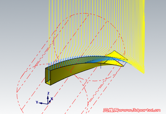

替换轴容易过切欠切,可以用多轴刀路高级功能加工啊。
发表于 2015-10-21 04:00:21 | 显示全部楼层 来自: 中国福建泉州

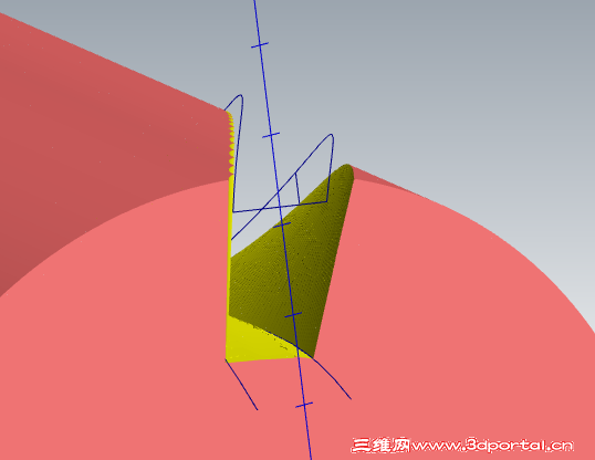

替换轴j做出来的效果是刀垂直于旋转工件的中心加工,有时不注意查看程式和仿真造成过
发表于 2015-10-21 09:24:29 | 显示全部楼层 来自: 中国江苏苏州
五轴曲线加工试试

好好看下,你的插铣,并没有铣到中间,调整下第二边界,然后留点余量就可以了

6 {0 r, C9 U# v& P* x7 Z是啊,替换轴加工时, 刀轴不是指向X轴上的。. s7 B& }/ o" ]0 S

替换轴可以留量开粗,五轴曲线精铣!
