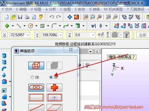

4444.jpg 箭头指的这个地方,实体为什么不会出现呢?刚刚发现这个问题,点击2D   3D 都是 一个界面 不会变化

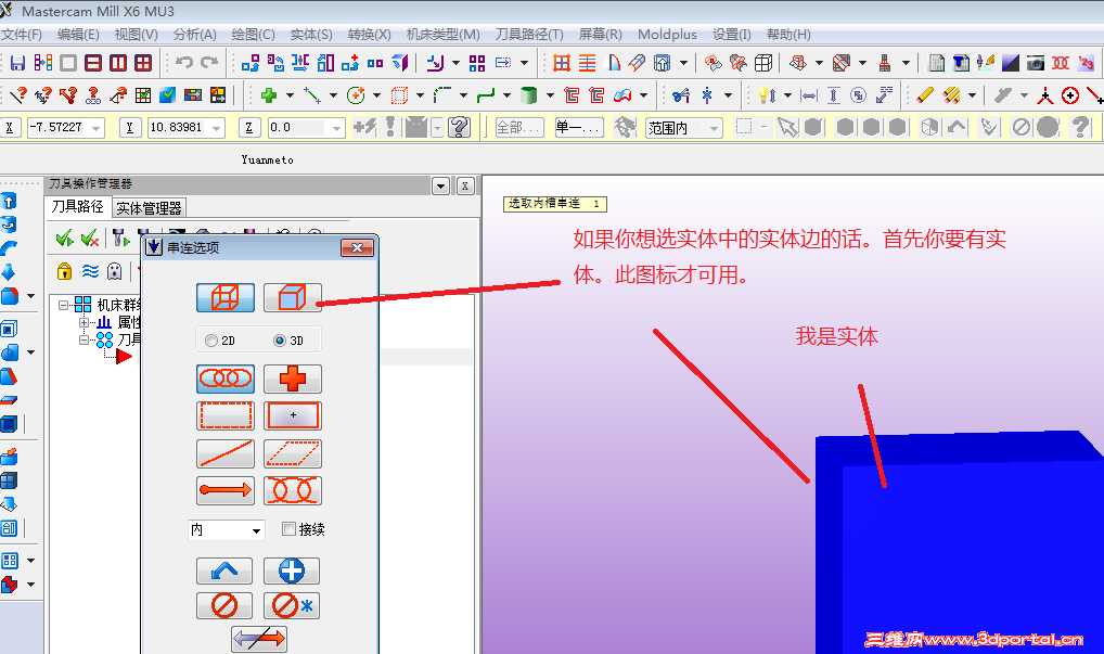

这个3D是3D线。就是说线有不同Z值。就是,不是水平面的线。
* u  G/ d: {7 ~! R! i  W; x$ c, N2D就是只有同一个Z值的线。就是水平面的线。明否?

2.png 3 {* d9 E8 \2 K0 s1 J* b! k6 n, X

+ ]+ r+ R2 h9 e7 U. z, J# S明白了,我看了版大的课程看他的能选择 所以我来试试X6 可以不可以。结果 不一样哈哈哈哈悲催啊
