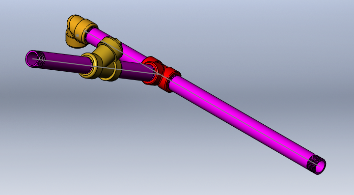

' K; f7 F- |: G( Q% @, l) g可以的。编辑3D草图,拖动3D的方向就可以改变方向。若想任意方向,只要删除3D草图沿着的方向,就可以任意拖动,三通随之改变。
/ `9 Z# \  r6 M2 ^4 M. }* m 1.jpeg 2 r+ ~% n7 m9 {$ W! y% D4 \- l* K
