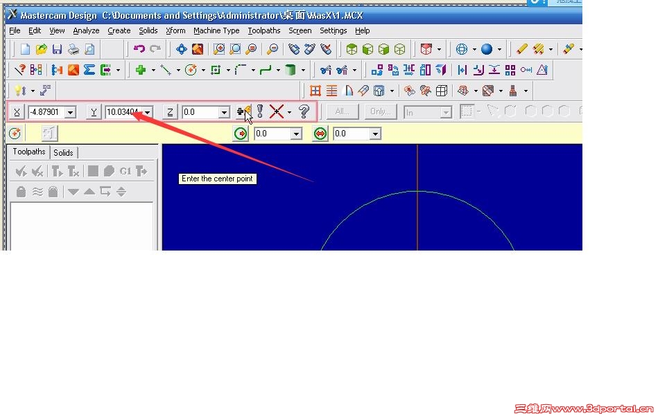

我的x6界面少了红色方框里面的工具图标,怎么调出来?在“工具栏设置”里面找不到对应的选项啊,谢谢!
发表于 2015-10-22 09:16:55 | 显示全部楼层 来自: 中国广东东莞
点下画线相关命令就出来了.然后拉放好!!

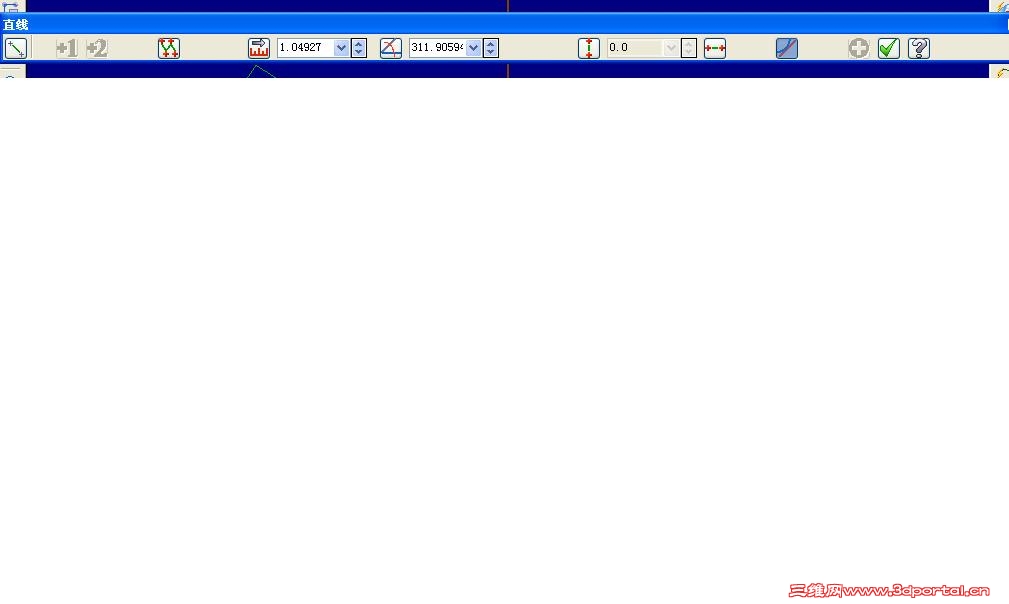

 楼主| 发表于 2015-10-22 10:02:03 | 显示全部楼层 来自: 中国湖南邵阳
还有问题,就是划线那个工具栏,和图示的还是很大区别,图示的按您提供的方法还是出不来。

 楼主| 发表于 2015-10-22 16:06:59 | 显示全部楼层 来自: 中国湖南邵阳
呵呵仙 发表于 2015-10-22 09:164 U& ?0 k, S! B
3 o0 h' G/ f3 M5 M, e: k- E& l% L/ x/ f我的划线的工具栏是这样的 ,添加上去也不对啊,少了输入点坐标的框框。

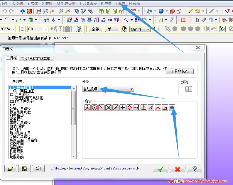

发表于 2015-10-22 16:18:07 | 显示全部楼层 来自: 中国福建南平
试试这个选项4 T% c) c# x. J# {" V" L/ f* p- F

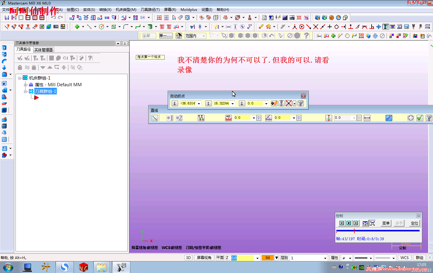

发表于 2015-10-22 17:06:04 | 显示全部楼层 来自: 中国广东东莞
1.png : h( @1 p9 J5 e$ [/ T
  e8 c- X* A5 B. W6 E! o' j' k
6 ]2 W; s! t: y. I# g: R( W: }
状态栏显示录像.rar
653.77 KB, 下载次数: 5
