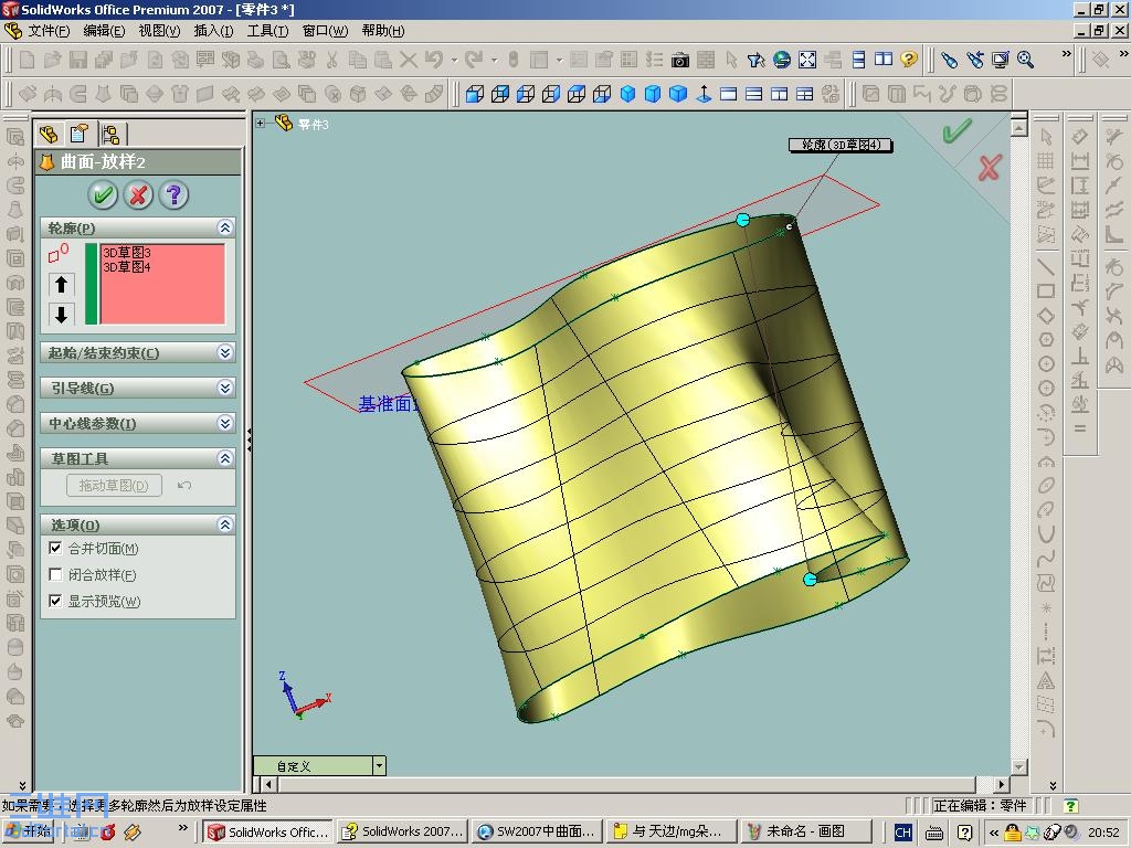

SW中有一项功能是拖动草图,就是可以在曲面放样中通过拖动草图可随意改变曲面的形状,可是这一选项在使用一次后即变为灰色,无法进行拖动了,是何原因!

上传一附件,大家可以试试,看能不能在放样编辑模式下拖动草图,从而改变放样的形状,可能第一次可以,但当第二次时就不行了!

在这里我要强调的是,第一次打开零件后是可以拖动草图的,但第二次就不行了,楼上的朋友和我一起研究后,一但确定,第二次若再想变形就不可能了!% n" d: J( A1 ?6 e

在放样的轮廓中,好象只能有一个3D草图时,编辑模式下拖动草图才能多次有效.! T2 @, B5 E  u7 L# C% \
上面例子,如果把其中一个3D草图换成草图就可以多次有效了.0 N6 G7 U. R7 M, `3 I! J
6 O: @1 m1 S/ O. F0 n  h; i上面的例子在"动态修改特征"下也可以对2个3D草图拖动修改.
7 s9 k9 A9 r; D1 ^
8 d# V# c/ [$ A3 N$ v7 @- N8 ]# E* Csw2006也是这样的.9 n3 e( k% M! H; _1 x
