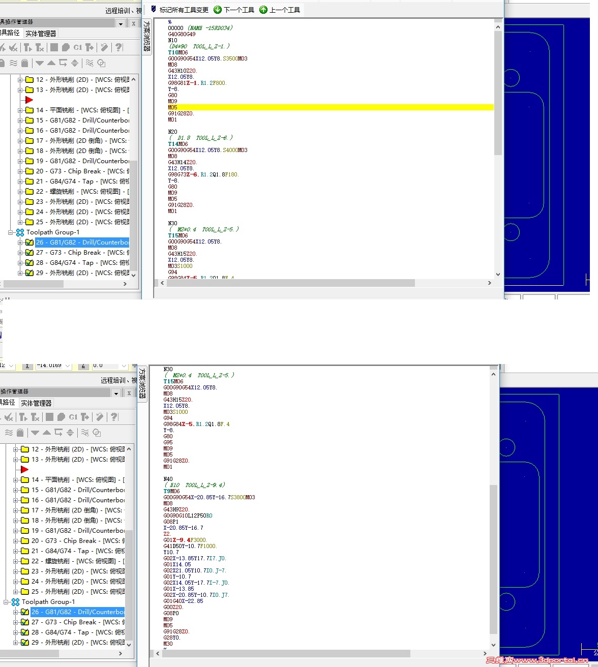

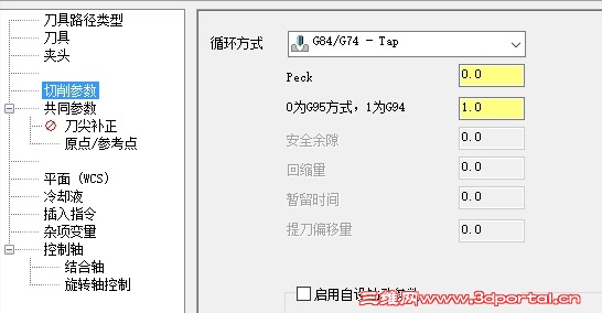

 楼主| 发表于 2015-10-23 12:17:39 | 显示全部楼层 来自: 中国江苏无锡
%KFX0GJ0)3KBC_(G(LG)F.jpg 7 m5 F3 o1 X) I, D6 z+ L
选择即可,默认M29,! d5 G, G3 w' m! ~. v& E, m8 u7 v5 I
                      REV/MIN
; [1 l  p* `, \

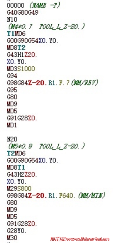

 楼主| 发表于 2015-10-23 13:33:24 | 显示全部楼层 来自: 中国江苏无锡
( D! F/ k. _2 H9 t0 p
yalukie 发表于 2015-10-23 12:55, T5 E2 @0 ?5 N  V* M, b6 E6 e3 j
理解,可否贴个先攻丝再铣个外形的NC来看看
8 H0 g3 L# p* a# ^2 Y" L& q
& M" G# j. C" d, i
2 F7 B) F- ^; m( p' F2 F+ Y一楼的程序只是证明可以选择切换,不能用于生产加工。
8 b1 A& H6 V% F% K# C1 c# B
0 S* E1 x; q! ?. @
 楼主| 发表于 2015-10-23 13:42:43 | 显示全部楼层 来自: 中国江苏无锡
本帖最后由 lyd_2005 于 2015-10-23 13:49 编辑 - z8 [/ z2 b$ z/ Z0 a# u
  F/ f. v& Q6 |; L2 K: D4 U
G95 G94 反了,请自行修改
发表于 2015-10-23 14:12:24 | 显示全部楼层 来自: 中国四川成都
明白了,谢谢~~~我相信在你的机床上没有问题~~~
发表于 2015-10-23 14:31:33 | 显示全部楼层 来自: 中国广东佛山
lyd_2005 发表于 2015-10-23 12:17# |/ k; o' o8 E; Y5 ~! s) a
选择即可,默认M29,
6 i% C" W/ Y* a8 s                      REV/MIN
  y( h7 g9 Y1 W" J" E# ~请教大神为什么我没有这个95 94的选项,要从那里打开
 楼主| 发表于 2015-10-23 15:50:01 | 显示全部楼层 来自: 中国江苏无锡
ydhuie 发表于 2015-10-23 14:31
8 v) e. q: _# y0 k8 O$ m- z请教大神为什么我没有这个95 94的选项,要从那里打开
4 M! Z! g/ X% F6 _8 ~
一楼有添加说明
