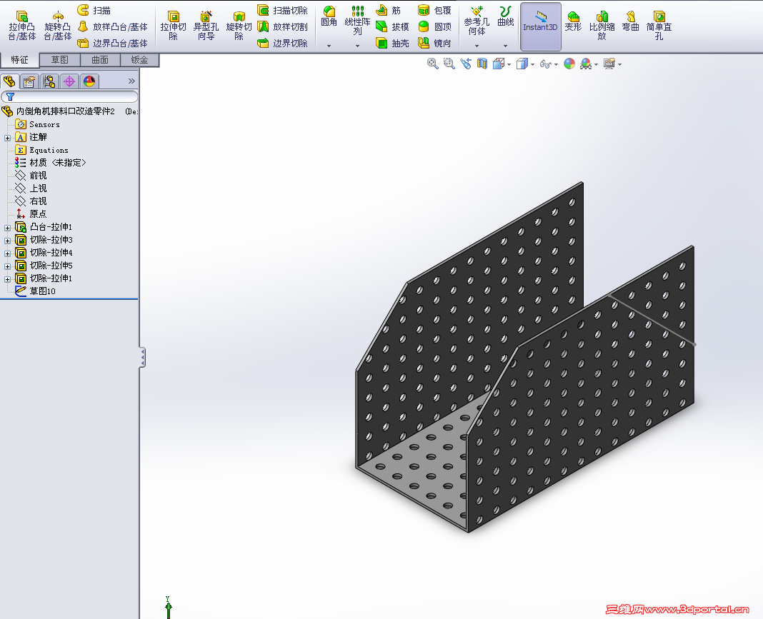

' g& D3 z  {: U; _$ a& ?  R如上图所示,请问箭头所指那里如何折弯,需要用钣金画吗  W, x- p( ]. _; R: t( q; ?
谢谢。4 c! [1 f: J8 |; T1 c. f+ }3 o

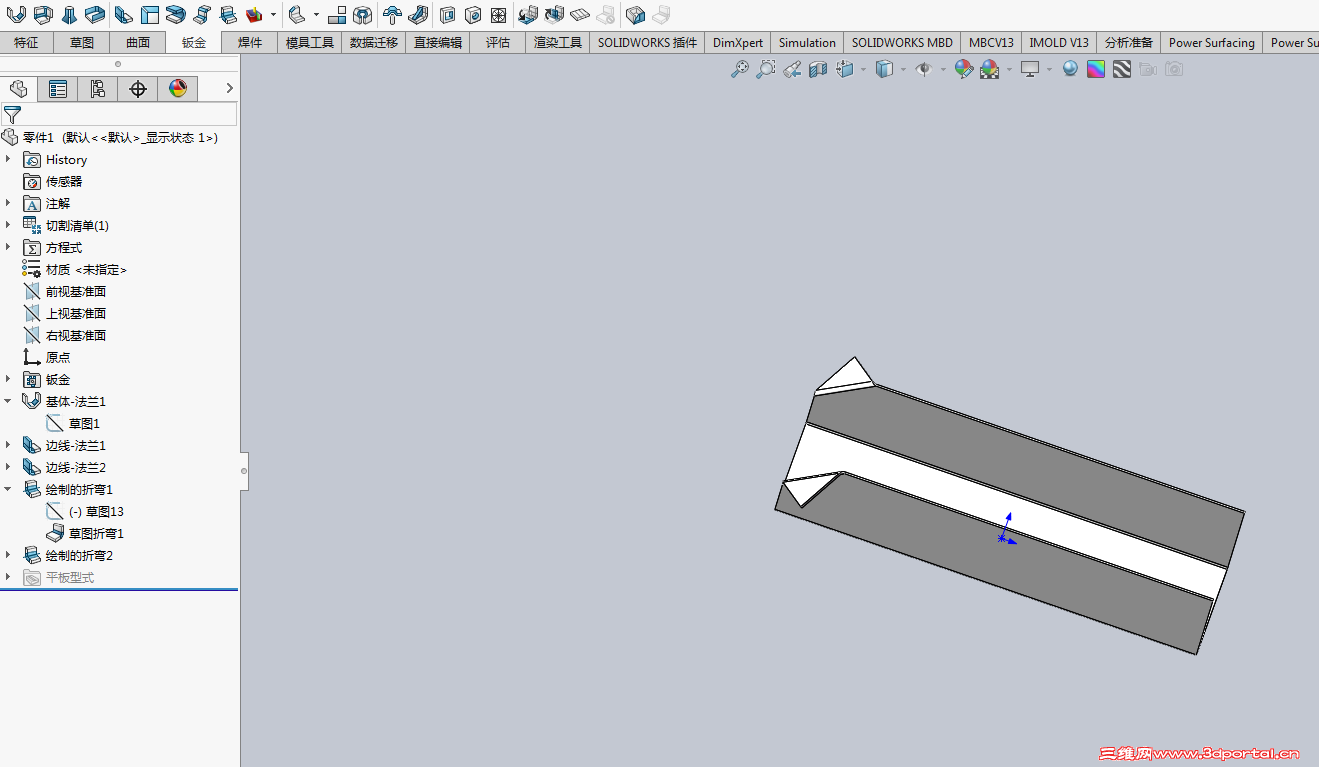

发表于 2015-10-24 16:31:58 | 显示全部楼层 来自: 中国台湾
用鈑金能畫.只是折彎150度是指面至面還是指邊至邊.鈑金做的是面至面.

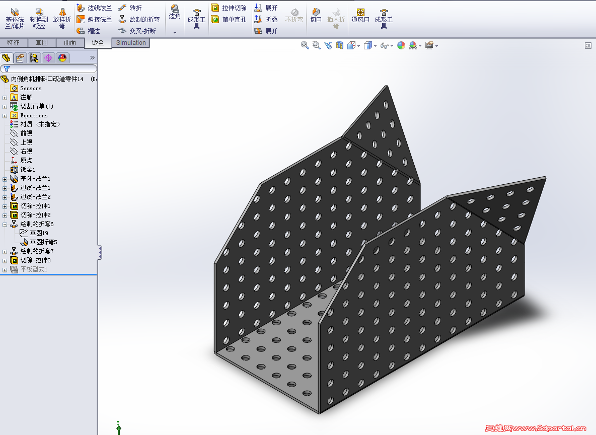

% x9 B; w* U6 b& ?: W用特性画到这里就画不下去,请指教;
发表于 2015-10-24 16:40:31 | 显示全部楼层 来自: 中国山东烟台
在钣金里用绘制的折弯命令
发表于 2015-10-24 17:18:35 | 显示全部楼层 来自: 中国陕西宝鸡
绘制的折弯命令
 楼主| 发表于 2015-10-24 17:29:35 | 显示全部楼层 来自: 中国广东广州
txz1314 发表于 2015-10-24 16:40
. v0 s. I" D1 s3 R+ E/ i: b7 z在钣金里用绘制的折弯命令
9 d  j+ F8 p% `1 |! X2 ~+ r5 k
平时钣金功能用得少,多谢指导。. Y/ ?# _& Z+ D8 Q: |5 r4 ~0 I

# W" t1 ]# c+ F多谢,已经画出来了。
