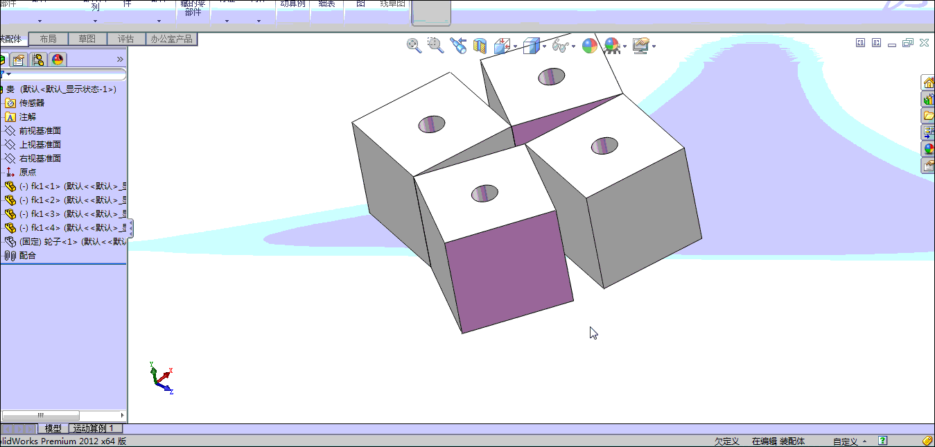

周末加班,闲逛发现老马发的福利图片,研究到现在,头大了,哪位高手可否做出结构!!

旋转轴是向外有行程的并能自动归位,你画的旋转轴是固定的

估计是这样类似的配合

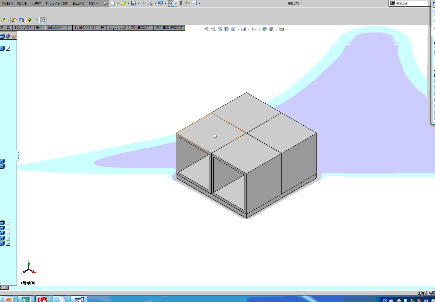

很棒,其中一个箱子沿中心旋转,请教另外3个箱子的运动轨迹如何!!!还望赐教

发表于 2015-10-27 22:19:32 | 显示全部楼层 来自: 中国广东肇庆
4 z" D% g: D" j& k- s
1楼的图是很有创意。
# e" A$ @' `3 u3 J  |仔细看1楼的图,发现所有柜子是联动的,两层之间旋转方向是相反的,而且未打开时柜子每个面是平齐,而打开后是不平齐的。
; v9 Y. C; k% |6 {" `梁大的图旋转中心好象在中间,应该和一楼的图不一样。

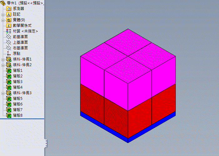

參考

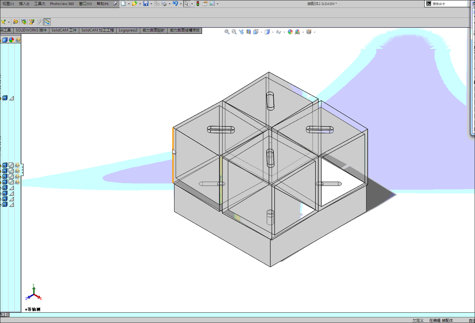

  n; v0 H9 N& S, M% \. C: X7 F) I capture-21-1.gif " V/ W! W" D( C$ p' Q

梁大厉害,我也想做个这样的柜子给小孩子装玩具。( b: a5 Q! |7 B8 v! u
两层之间该如何减少摩擦力呢?要装轴承么?

; \/ H7 R8 T! {% C; e3 s2 ^现在才发现梁大是在零件中而不是装配体中做的动画,神了。

在零件做動畫只有用宏控制尺寸(如線段長度,角度,弧度,弧長...)  发表于 2015-12-30 10:00

1  3   5层的箱子用轴连接 2  4层用轴连接。这样可以保证 1  3  5 运动相同  2   4相同  这样只用保证 转动 3层的时候  2层或者4层联动就可以整体联动了
