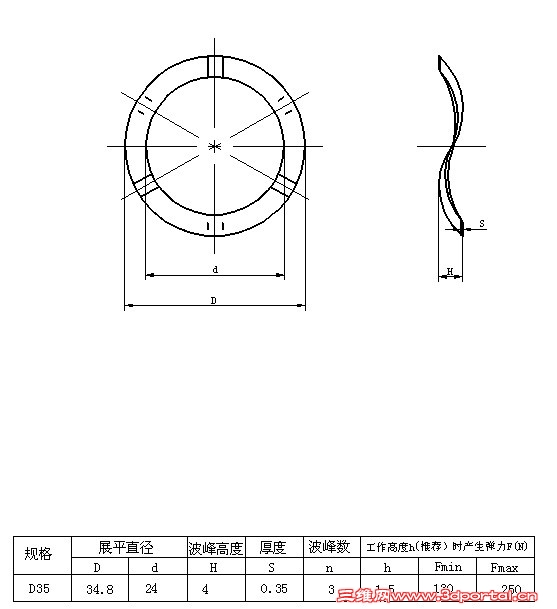

8 V! m, g: X- Y4 i这是原来给定的参数。( G# f* N- a& w9 ?+ V% j: P; x
" w# H0 z# G. o) i9 t  H

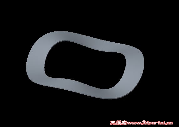

这是您当时依据给定参数生成的波形垫,步骤简洁有效。

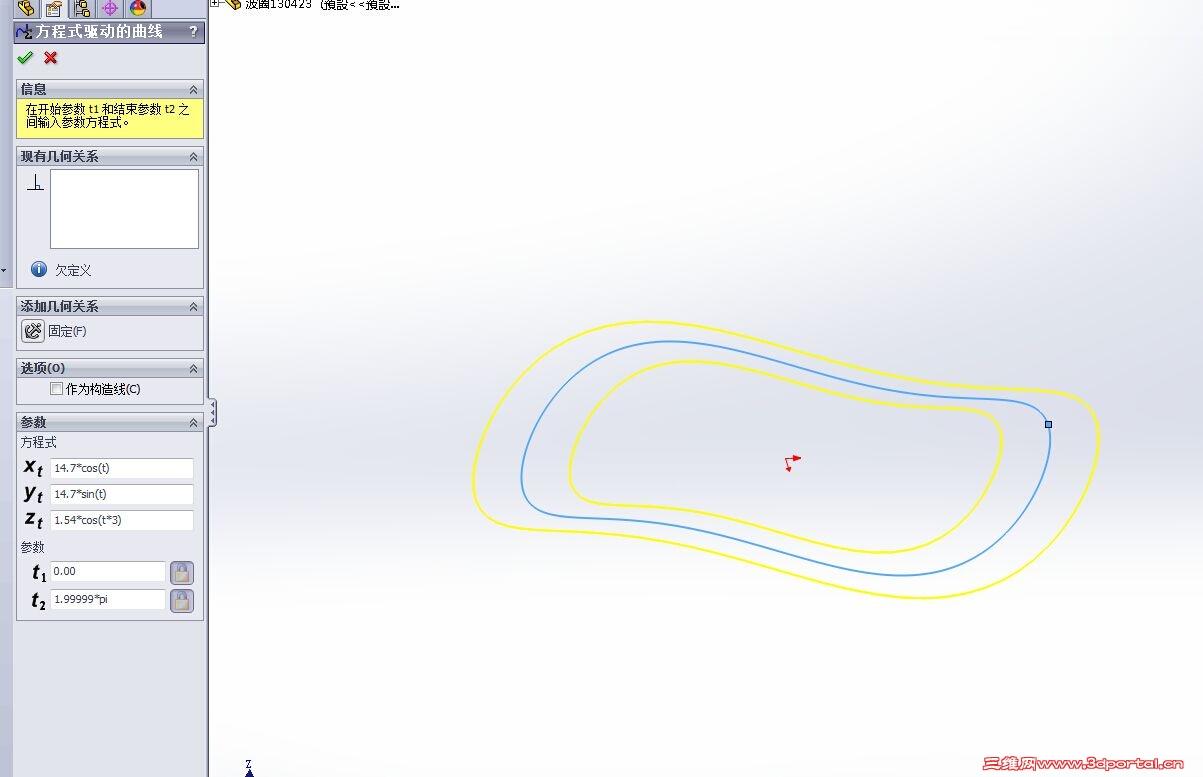

; n7 k0 O+ Y% Q, x) l! J5 h  x1 k现有如下问题不明:2 t4 x4 D' T  k  i3 S
. X* n: ^, s: [+ }" Z5 k
12.jpg 3 Y( U2 n) A7 B  W; `6 k( w2 c
如上图,Zt=1.54*cos(t*3),1.54应当是波形垫的高度,也就是振幅,但是,按着参数给定的数据应当是4mm,考虑到0.35mm的厚度,这样一个周期内,变化幅度应当是3.08+0.35=3.43mm,而不是3.96mm,请赐教。- `+ ]# I# n+ m* L6 s6 ?
另外,个人觉得,Zt=1.54*sin(t*3)是不是也可以,不过是起始位置变化。

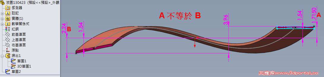

1. 如附圖  注意SW掃出時兩端剖面不平行,造成  A ,B 不相等/ x* P) S$ k& R. T' y1 ^5 U
2. Zt=1.54*sin(t*3)可以的,只是差在起始的波高不一樣.0 Q. |- I' B9 y! t% t. n& ]( g0 b

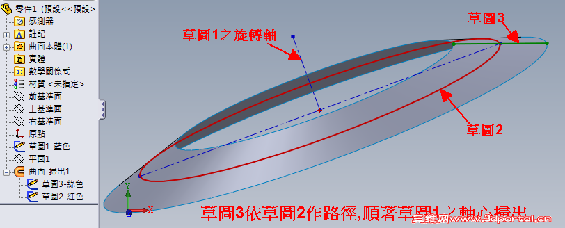

发表于 2015-10-25 12:12:47 | 显示全部楼层 来自: 中国浙江嘉兴
若是用簡單曲面說明,應該更清楚...6 c) ^9 X2 |! O1 n1 I0 O

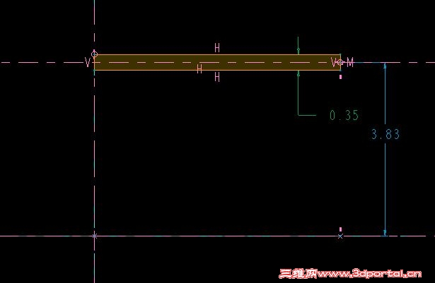

本帖最后由 qwerabcd 于 2015-10-25 17:16 编辑 ! L2 W; P4 ?! @" T. s$ o
" J& K* o4 \+ R# {: z7 w/ D; G用婆姨关系式是这样的sd9=3.825-1.825*sin(trajpar*360*3)* W+ B: P( B, Z# j

多谢梁兄,这个图形大致还是看的懂,如果以这个图形为例,因为振幅周期3,因此,如果找对称面,不太好找,除非让一个波峰正好与你的切割面垂直,这样切割出来的两边刚好位于同一位置,这样A=B是可能的。

6 I5 H8 l. y. U8 B. |' }& L用婆姨关系式是这样的sd9=3.825-1.825*sin(trajpar*360*3)
9 z4 X) T0 [" V8 ^' G! {谢谢,PROE不懂,不过,设计思想应该是一样的。
