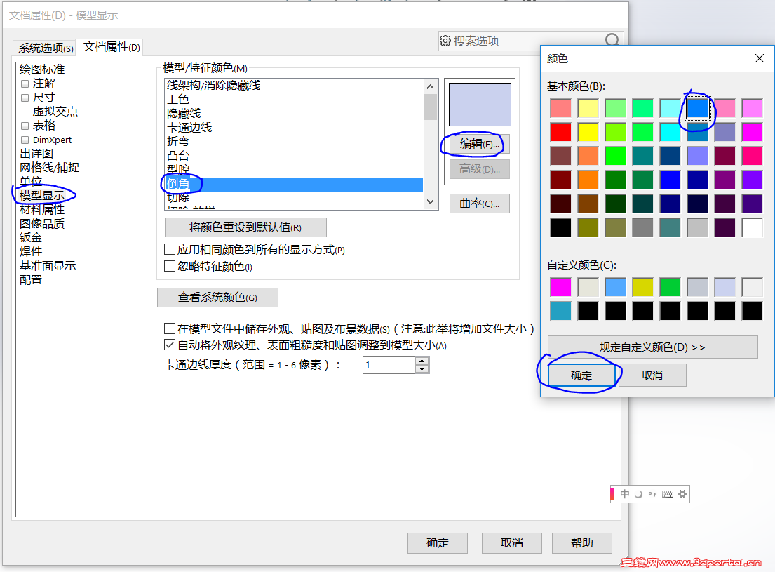

在Solidworks中,通过可以为不同的特征类型设置不同的颜色,比如我们可以把切除设为紫色等,这样对于对于需要机械加工的铸件,我们可以直接看出哪些部位需要后续进行机械加工。
4 Z$ o, C- x! Q2 z9 J在Solidworks2016中,我发现在“选项-文档属性-模型显示“中,设置颜色根本不起作用。
% I8 L/ K  a% X) z* x5 q7 {5 b& n* c& a4 A8 b% b& N
其他人有同样的问题吗?0 _$ ~( `; J2 s4 B6 |& n- t

有没有人试过?升级到SP0.1后发现这个问题仍然没有解决。不知道是不是我的系统的问题。当设定成其他颜色后,并确定后,再次启动设定,发现又回位了。且以前手动设置的面的颜色也被改回来原来的颜色。

试了一下,2016的确有这问题。8 `# L- a  o: U  a, S
解决办法:用旧版本创建一个模板,在模板中设置好颜色,在2016中新建零件时调用这个模板就行。

除了楼上人回复的用旧模板外,再引用其他人的回复,供大家参考:
' @6 }3 a2 Q3 m+ d% m. ^- k; x- ?
% l& Z! t% V* K- U看了你说了模型显示的问题,我专门研究了一下,这个功能确实有bug,设置了几次都不成功。后来发现:对某种特征设置好颜色后,退出选项再进入设置模型显示,该颜色就被应用到列表中先前被设置了该颜色的下一个特征上。所以要应用颜色就要设置列表中该特征的前一个特征,一定要一次设置好。不然再设置模型显示所有颜色就又下移了。
