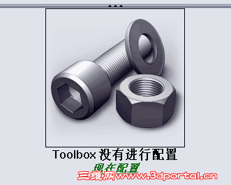

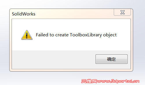

    最近由于刚换了系统,由原来的W7-32位的系统换成了64位的系统,安装solidworks2012-sp4.0完成后加载插件,调不出来显示下面的提示了。各位支支招解决哈 QQ图片20151029093155.png QQ图片20151029093148.png ) l* `# Q7 {6 J$ F6 t8 ]  }; P) x

1. 打开注册表编辑器;
( G, D! p0 g  q& O5 o8 T; n6 }( C" i2. 点开HKEY_LOCAL_MACHINE\SOFTWARE\Policies\Microsoft\Windows\Installer,没有就建 一个;
4 K2 B2 r3 O; {3. 新建一个Dword值,名字为“RemappedElevatedProxiesPolicy”,值为1; & R7 Q- z" V1 w; `- k8 a& z' B
4. 点安装光盘里的setup.exe,选修复安装Solidworks; + I: l. `1 ]4 Y: S2 |; ]5 r+ r8 g9 g
5. 安装完后打开Solidworks,确认问题解决后,将“RemappedElevatedProxiesPolicy” 的值改为0。

老哥按照你的方法还是点不出来,提示跟我上传的图片一样的提示
