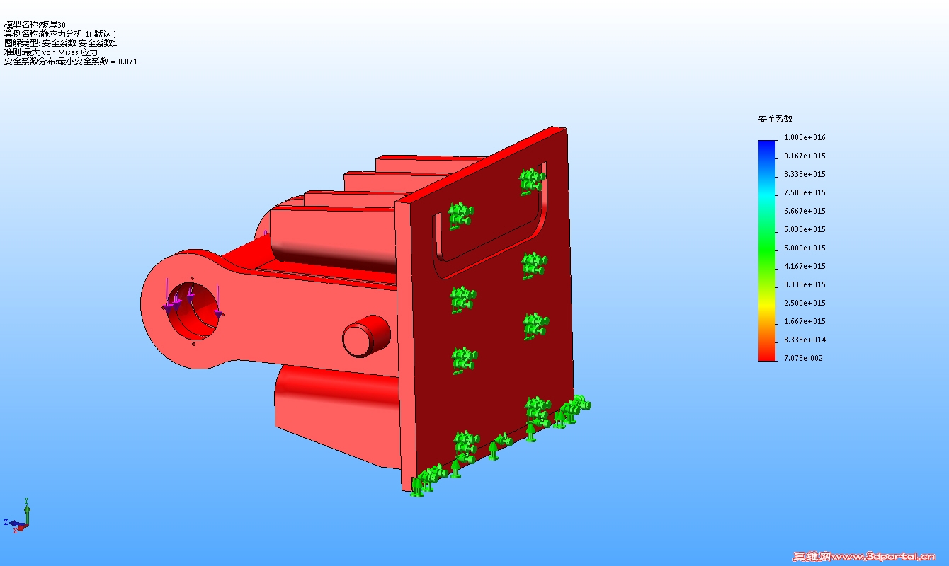

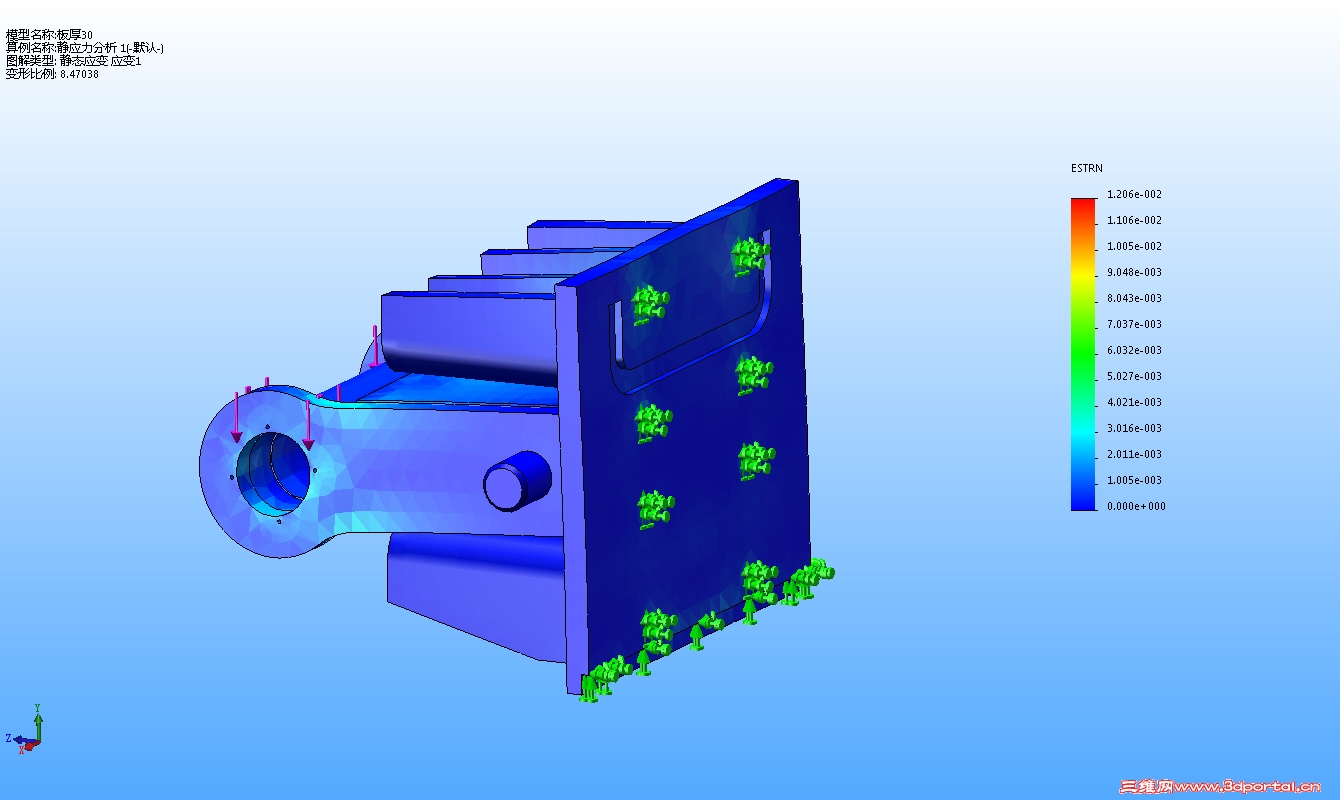

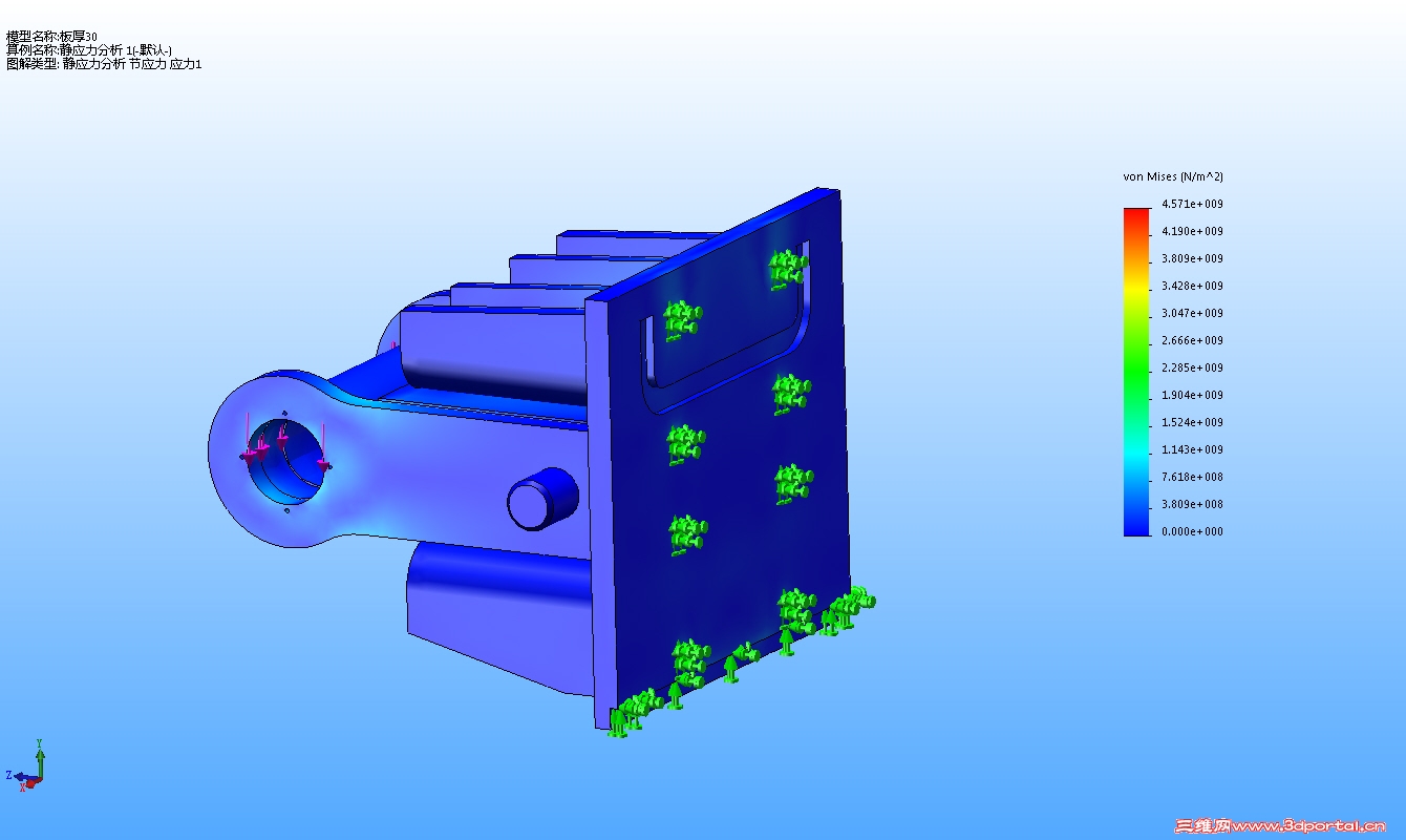

[求助] 做的有限元分析是否正确

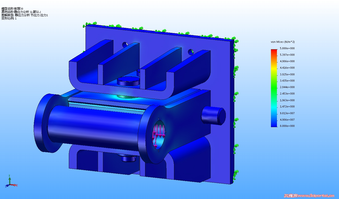

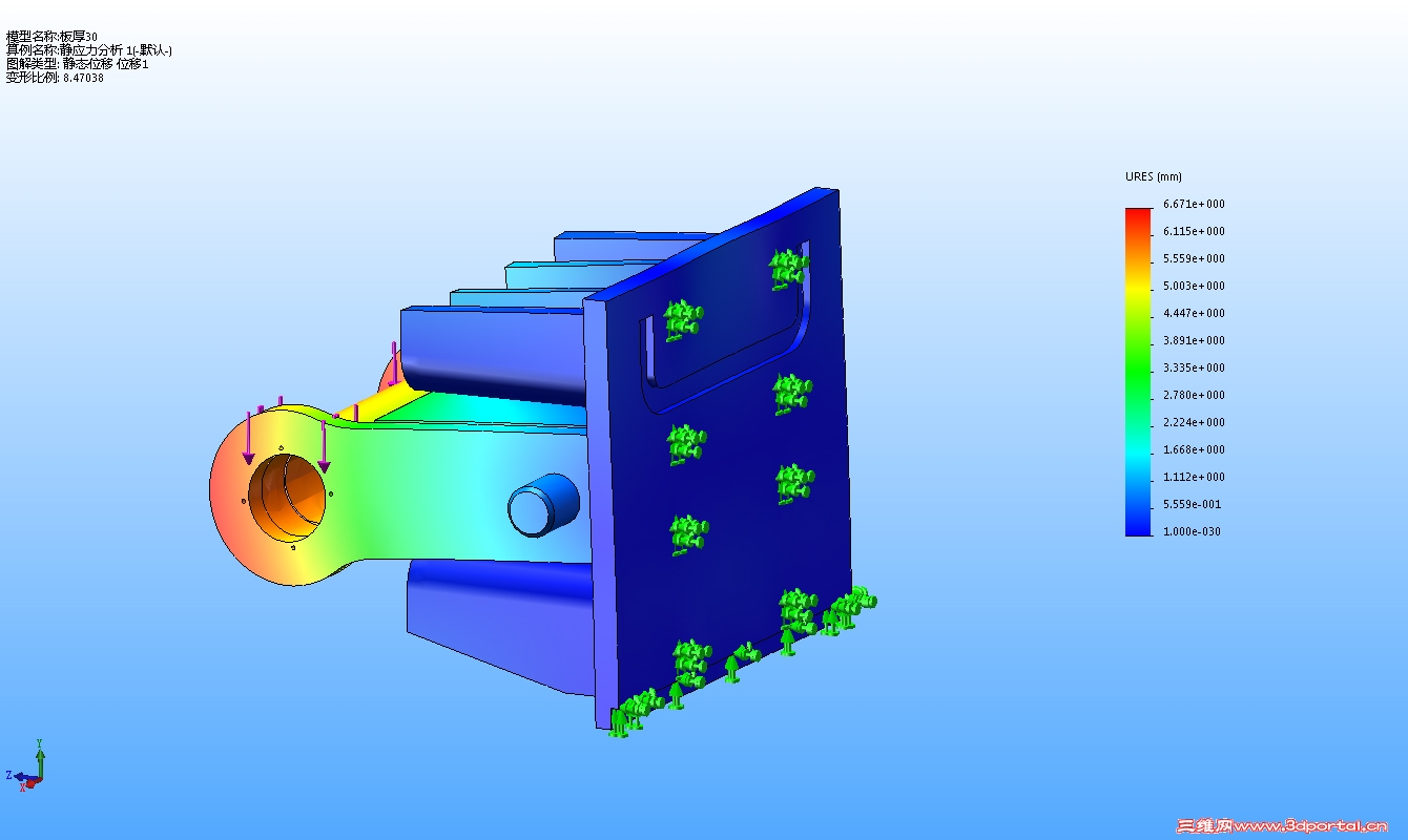

发表于 2015-10-30 08:37:33 | 显示全部楼层 |阅读模式 来自: 中国河南安阳
35000N的重力,用的板厚从20变成了30,4 p. H/ C4 e' w* [* Q( `
可分析出的安全系数还是只有0.63 D3 O3 ^; S5 J9 m# G8 b
请坛友帮忙看看指教一下$ l7 [6 t5 Y9 p5 K1 U0 ~. b
SW2016SP0做的
- l) c3 d: W4 L. thttp://yunpan.cn/cFD5txa9Y5w3g  访问密码 c6eb
' O, |/ `/ o- H: b9 g6 o

路过发现了你,我赶脚我做分析都看应力是否符合要求,你杂喜欢看安全系数的呢?你看最大的应力位置是否有变化的呢.
 楼主| 发表于 2015-10-30 17:07:40 | 显示全部楼层 来自: 中国河南安阳
sunhuan103 发表于 2015-10-30 13:178 b* m  F0 |3 S$ _) a9 T2 e
路过发现了你,我赶脚我做分析都看应力是否符合要求,你杂喜欢看安全系数的呢?你看最大的应力位置是否有变化 ...
" Q% r4 ^. s& f, b  j5 V
不好意思,初用有限元不久,觉的安全系数能更直观点,
4 L3 L0 S( S* R, |; J6 ~谢谢关注

网格貌似很粗糙,调到最细看看
发表于 2015-11-11 08:39:07 | 显示全部楼层 来自: 中国四川乐山
固定要选固定孔,施加力要选择圆柱面的一半即用分割线分割上下两半,力加在下半圆,网格划分,标准网格就行,雅可比在节点处,添加实体自动试验,次数3,属性自适应方法选H,你在搞一下

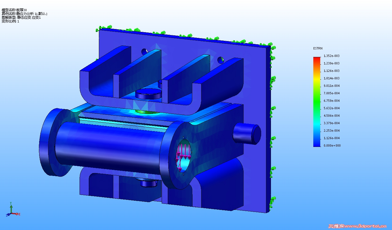

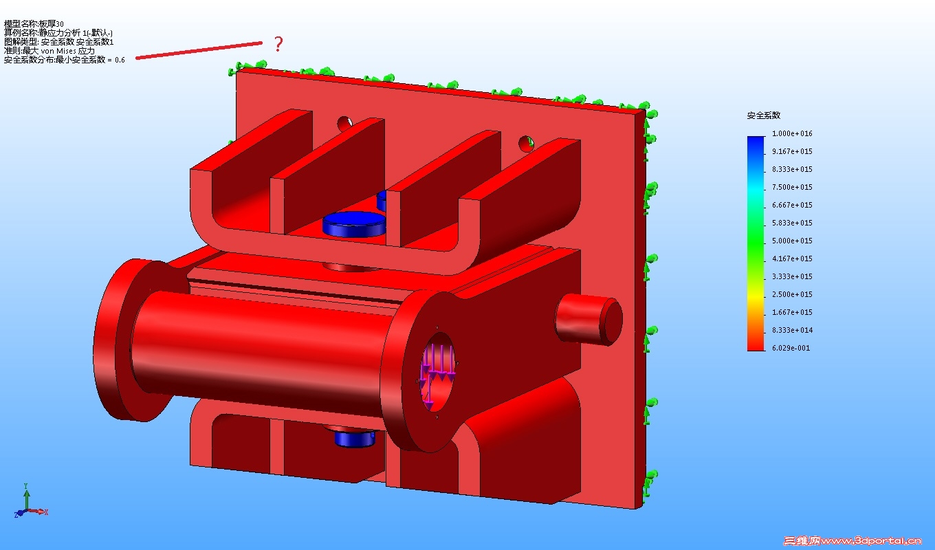

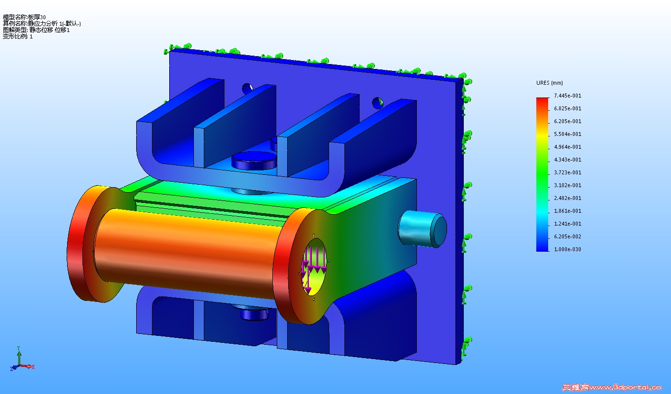

 楼主| 发表于 2015-11-11 15:53:42 | 显示全部楼层 来自: 中国河南安阳
啥都没准 发表于 2015-11-11 08:39* l0 e; v/ t. g/ X5 `/ |7 u
固定要选固定孔,施加力要选择圆柱面的一半即用分割线分割上下两半,力加在下半圆,网格划分,标准网格就行 ...
0 \2 B- n5 l* t' H' H不好意思,不知为啥没显示回复提醒,今天才看到。
! d# K& F8 n2 v. Y又试着向您说的设置做了下,没什么变化,不过还是多谢您的关注和指点。
发表于 2015-11-11 18:52:54 | 显示全部楼层 来自: 中国陕西宝鸡
ln0108 发表于 2015-11-11 15:535 k4 e9 L. ^" f( `$ w3 r
不好意思,不知为啥没显示回复提醒,今天才看到。  O* M' |2 D; I6 k) K1 B
又试着向您说的设置做了下,没什么变化,不过还是多谢 ...
* R: I" w  c* H# t3 I8 s0 Y软件肯定没问题,我算过其他的!你确定你的参数都正确,受力分析以及模型尺寸,如果都OK,那就是这东西设计部合理……
 楼主| 发表于 2015-11-12 09:17:26 | 显示全部楼层 来自: 中国河南安阳
啥都没准 发表于 2015-11-11 18:523 K* N5 k! X+ x2 ?2 G) @5 H
软件肯定没问题,我算过其他的!你确定你的参数都正确,受力分析以及模型尺寸,如果都OK,那就是这东西设 ...
* z- I+ U- b  ]/ B6 x2 R+ G
软件那是不会错,自是我不怎么会用,谢谢大神指教。
