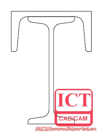

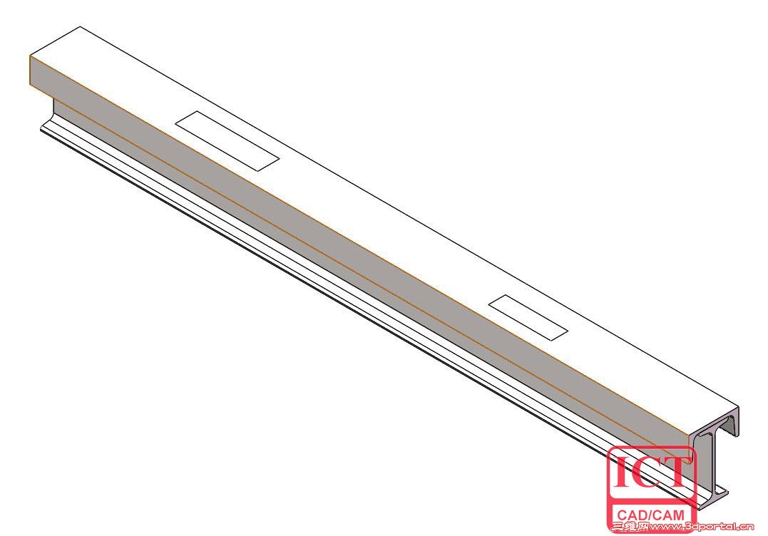

2 p7 J9 e7 p* c5 m( n( V1.        下图所示的结构为工字钢和槽钢组成的横梁,槽钢搭在工字钢上。横梁结构及截面形状如图下图所示:) {  F. C6 X' I& g

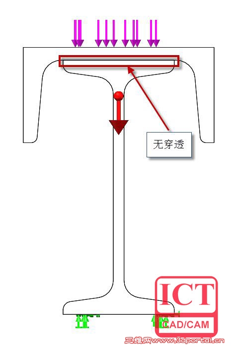

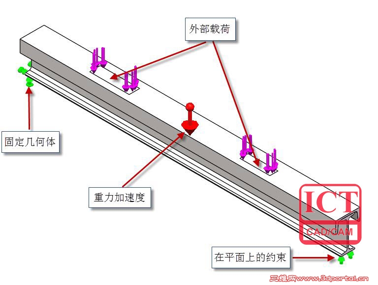

2.        受力条件及方向如下图所示,槽钢与工字钢接之间的接触设定“无穿透”接触条件。
: Q; a1 B6 `7 X- j1 b, K          3.jpg 4.jpg 1 @* z6 @6 W6 M

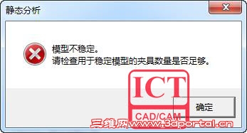

, V' ~: R/ z- |' {3 J3.        运行分析后,软件提示错误信息,如下图所示:
: Z! y" X: `/ ]& l4 i  Z 5.jpg 4 C% m: Z8 X, P: v7 A! f3 s4 e

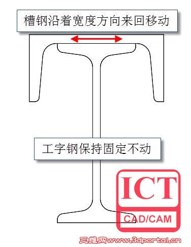

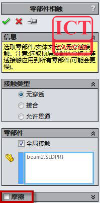

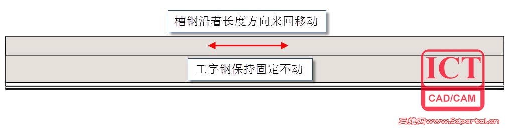

4.        检查设置条件,发现零部件接触条件中没有设定摩擦。意味着一个零件可以沿着另外一个零件的表面任意滑动。此问题可能会引起模型中存在两个方向上的不稳定因素。
* ~3 X! p5 z& i. S' c: Q* I, @2 G2 H  r0 {      6.jpg 7.jpg 8.jpg

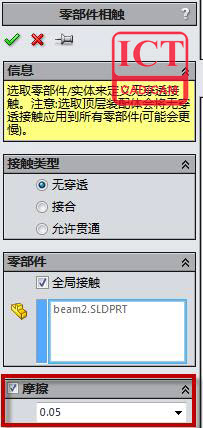

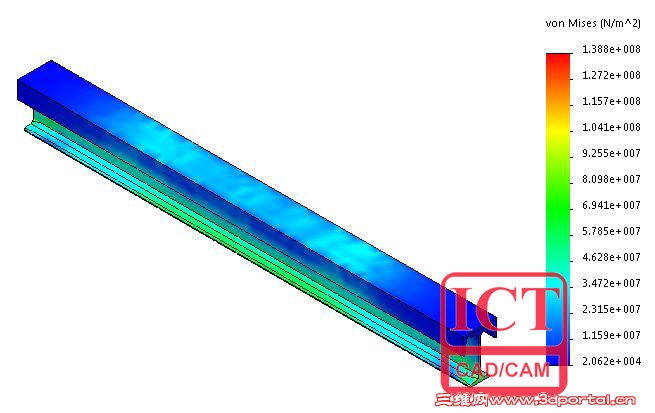

5.        在“无穿透”条件中添加“摩擦系数”,解算成功。如下图所示:
& F. v7 h: ]1 X6 V9 m* g: ?          9.jpg 10.jpg 8 e/ x0 A7 w) k/ J$ R
9 C4 s* z8 X+ N: n7 ?6 y1 w
此例分析模型出现不稳定的原因,通过添加摩擦系数即可消除潜在的不稳定因素。当然,除添加摩擦系数的方法外,还可以添加额外约束条件使模型稳定。总之,选用符合实际情况、对分析结果影响最小、操作最简便的方法,使分析达到事半功倍的效果。
