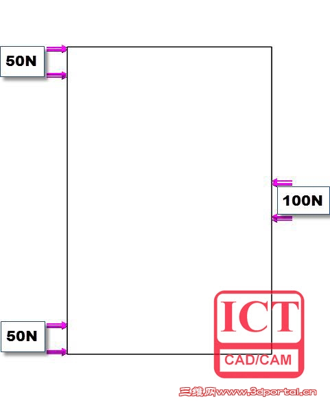

! a: \) K; ]; j6 [" i1.        下图所示为一块长方形薄件,两侧受到数值大小相等的载荷作用:+ f. M0 |$ G0 C
          1.jpg & r& r9 n( j/ }+ G4 p( L: V0 P% g

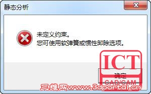

: z1 P+ Q1 ~- f& w5 g" T2.        在算例中定义两侧的载荷条件后直接运行分析,会弹出错误的提示框,如下图所示:
+ h- c: r$ a8 w3 I6 S6 X8 D+ y   2.jpg       4 T5 u' k7 u* z+ e- D! D6 f) W) ?

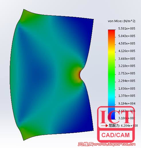

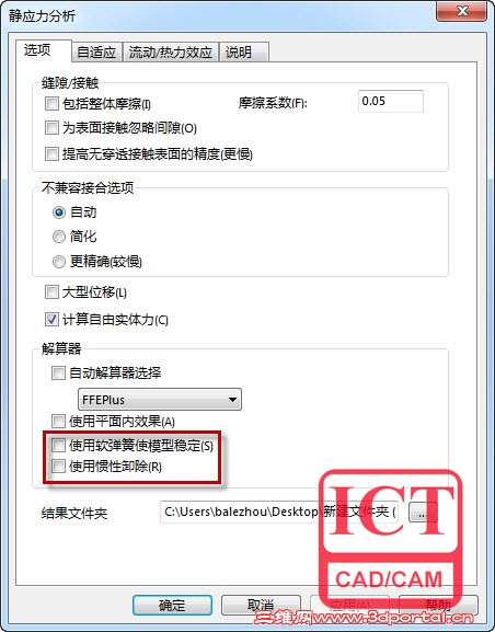

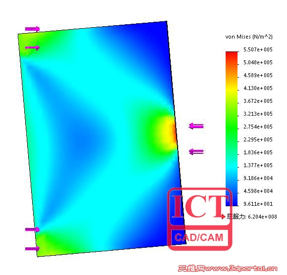

3.        根据软件提示,在算例属性中打开“软弹簧”或“惯性卸除”的选项后,所得分析结果不符合预期的设想,而实际应该是薄件发生弯曲。如下图所示:# H0 @, s8 X( p: t* N

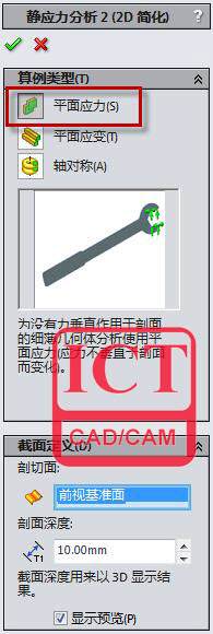

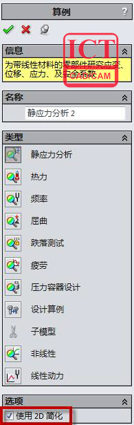

# _6 J& J: w; m$ \# S4.        新建静力算例时,勾选“使用2D简化”,并选择“平面应力”类型,此薄件的受力分析可视为是一个“平面应力”问题。如下图所示:
; o: a8 W$ w( ?4 g% E. R    4.jpg 5.jpg                         0 O0 P+ \! d  }' c

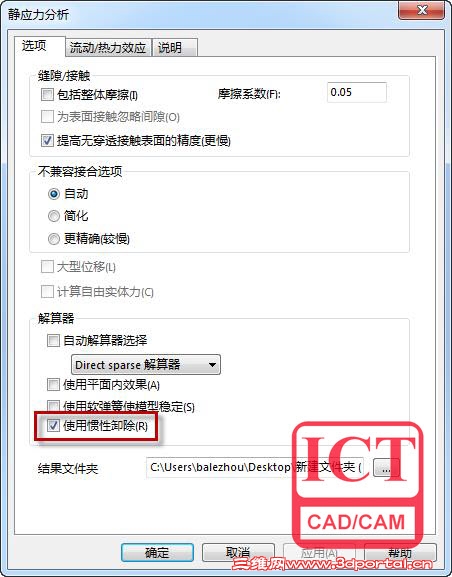

5.        在算例属性中打开 “惯性卸除”的选项后,所得分析结果符合预期的设想。如下图所示:
6 l6 ~9 {) k$ j% s2 r  t% L    6.jpg 7.jpg - L- ~: F, x; Z. ^5 T
