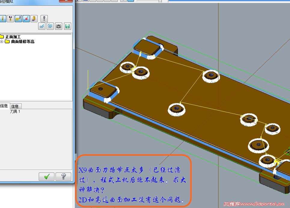

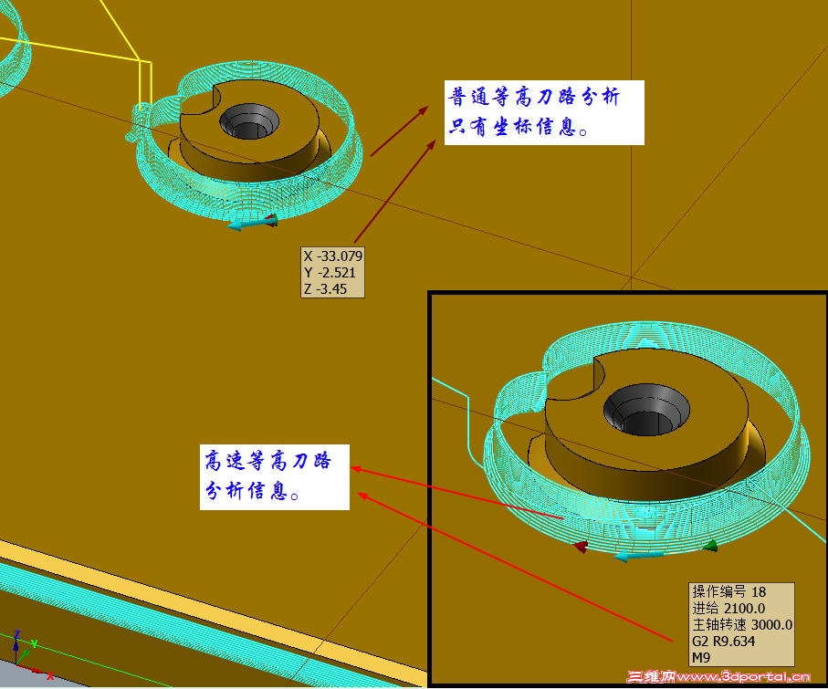

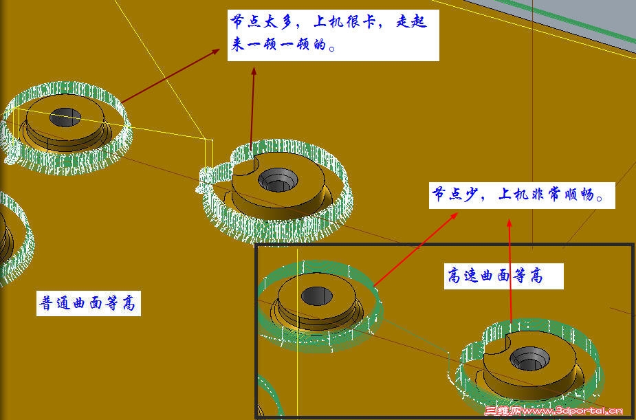

[求助] X9曲面加工上机走起来不顺畅

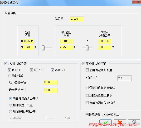

过滤的比例调下1:2:2
发表于 2015-10-30 21:02:52 | 显示全部楼层 来自: 中国浙江嘉兴
threestone 发表于 2015-10-30 18:30
4 u4 A% V% \' B过滤的比例调下1:2:2
0 x0 L! U6 k) U) B# l- G
你还活在X4之前把.X9哪有过滤比例.....

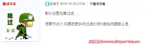

发表于 2015-10-30 21:04:30 | 显示全部楼层 来自: 中国浙江嘉兴
默认设置也算过滤,....2 E  [. E7 s- u8 A
8 T9 \; r1 D  a! \# z3 U0 e4 f- ?
想要节点少,你要把更多的过滤比例分配给线圆弧公差.

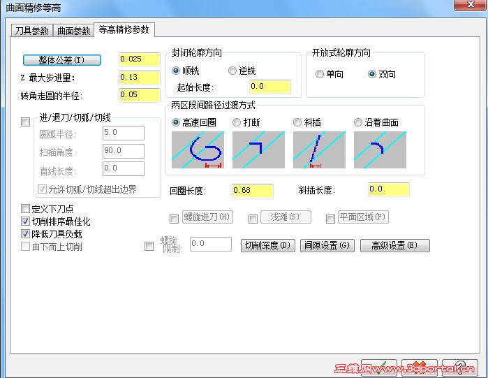

发表于 2015-11-1 08:07:36 来自手机 | 显示全部楼层 来自: 中国湖北武汉
试一试把整体公差调大,比如0.1,这样节点会少些
 楼主| 发表于 2015-11-2 11:22:57 | 显示全部楼层 来自: 中国广东东莞
http://www.3dportal.cn/discuz/forum.php?mod=image&aid=2268505&size=300x300&key=b232cc0526eb63c4&nocache=yes&type=fixnone+ D; k2 b% o& W" X7 ^2 A
. F8 D; J8 V' ?: B, l% N
版主正解啊,加大线圆弧公差后节点少了很多,但不知道这样对加工的精度是否有影响?还有就是正常比例多少合适啊?
