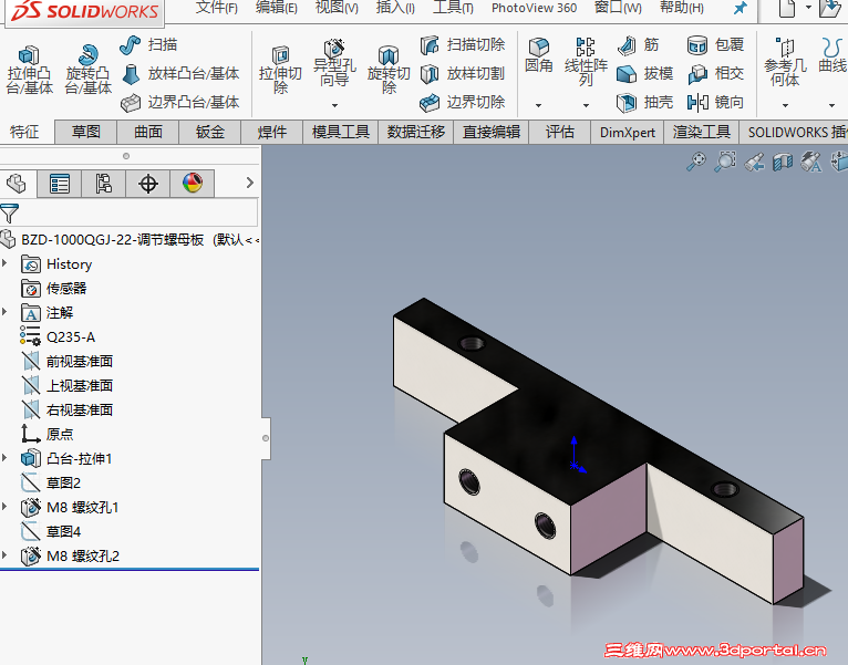

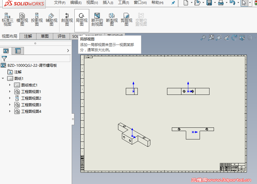

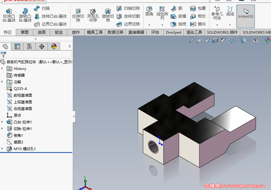

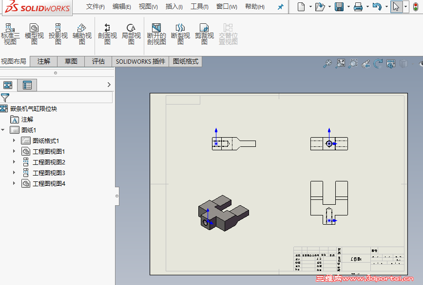

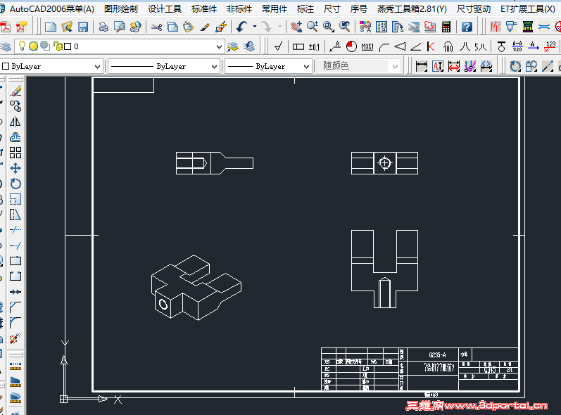

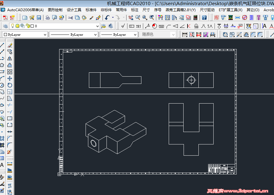

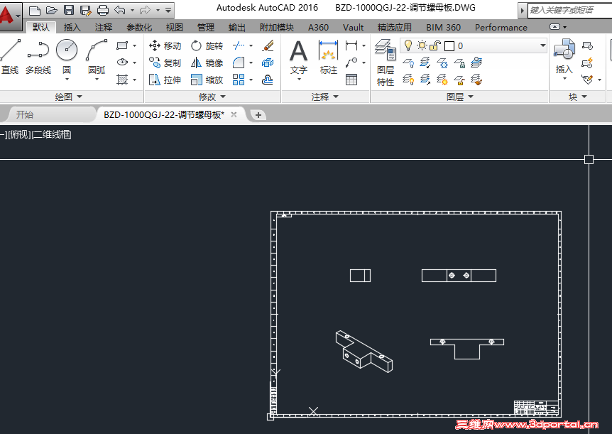

发表于 2015-11-1 08:18:05 | 显示全部楼层 来自: 中国安徽蚌埠
" K0 y( C9 G# E
wangyaoqiang 发表于 2015-10-31 15:18$ C. u- a8 M  W! `1 Y
试过10台机都一样,是sw2016工程图问题。
% y. F! z$ ^( s咱的没有,笔记本和台式机一切正常,使用的是SW2016默认模板……
2 }, o1 S, _% O/ [
笔记本零件图
笔记本零件图
笔记本工程图
笔记本工程图
笔记本工程图转DWG
笔记本工程图转DWG
台式机零件图
台式机零件图
台式机工程图
台式机工程图
台式机工程图转DWG
台式机工程图转DWG
自制工程图模板
自制工程图模板
自制工程图模板转DWG
自制工程图模板转DWG

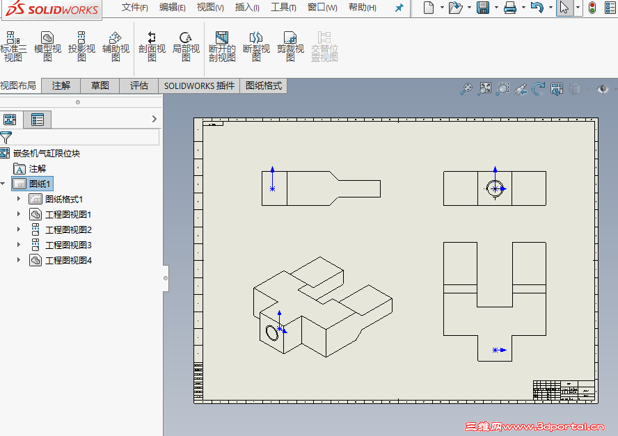

 楼主| 发表于 2015-11-1 17:49:03 | 显示全部楼层 来自: 中国广东广州
SW2016对工程图模板要求太高,试着改一个。
 楼主| 发表于 2015-11-1 18:01:53 | 显示全部楼层 来自: 中国广东广州
模认工程图,先写个注解,再生成工程图都不行。
