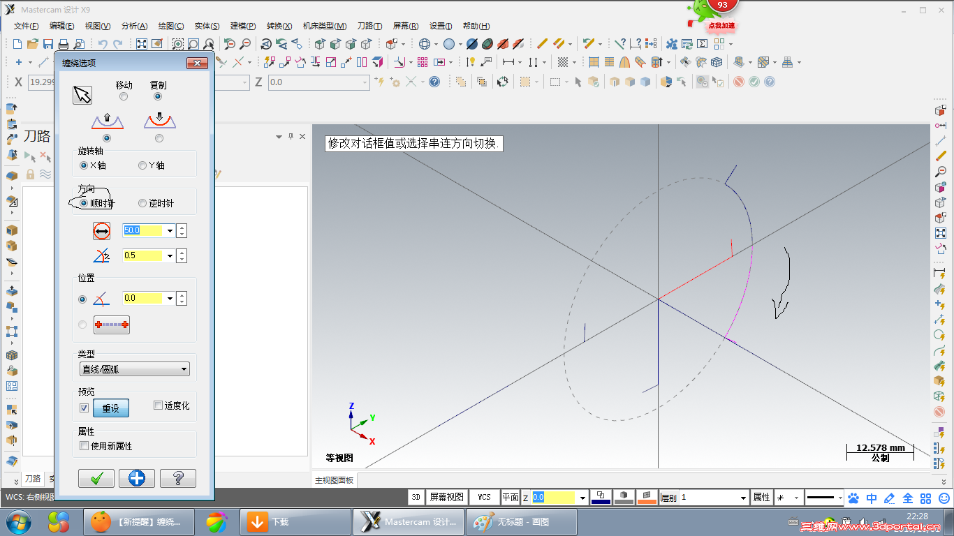

请教老大展开里的参数含义,特别是顺逆时针和角度?

好像还没有谁把缠绕和展开讲的清楚明白,还有四轴替换。

你到后处理看,里面有展开的坐标换算公式,研究下就明白了。

后处理是要看,但绘图时软件算法和刀路生成算法不是后处理的事

这些论坛里面已经有了,你可以找找看,至于顺与逆是相对图形正向与逆向,简单的说就是相对图形的镜像与不镜像。角度的话,就是缠绕上去的起始位置,以上是个理解,仅供参考
