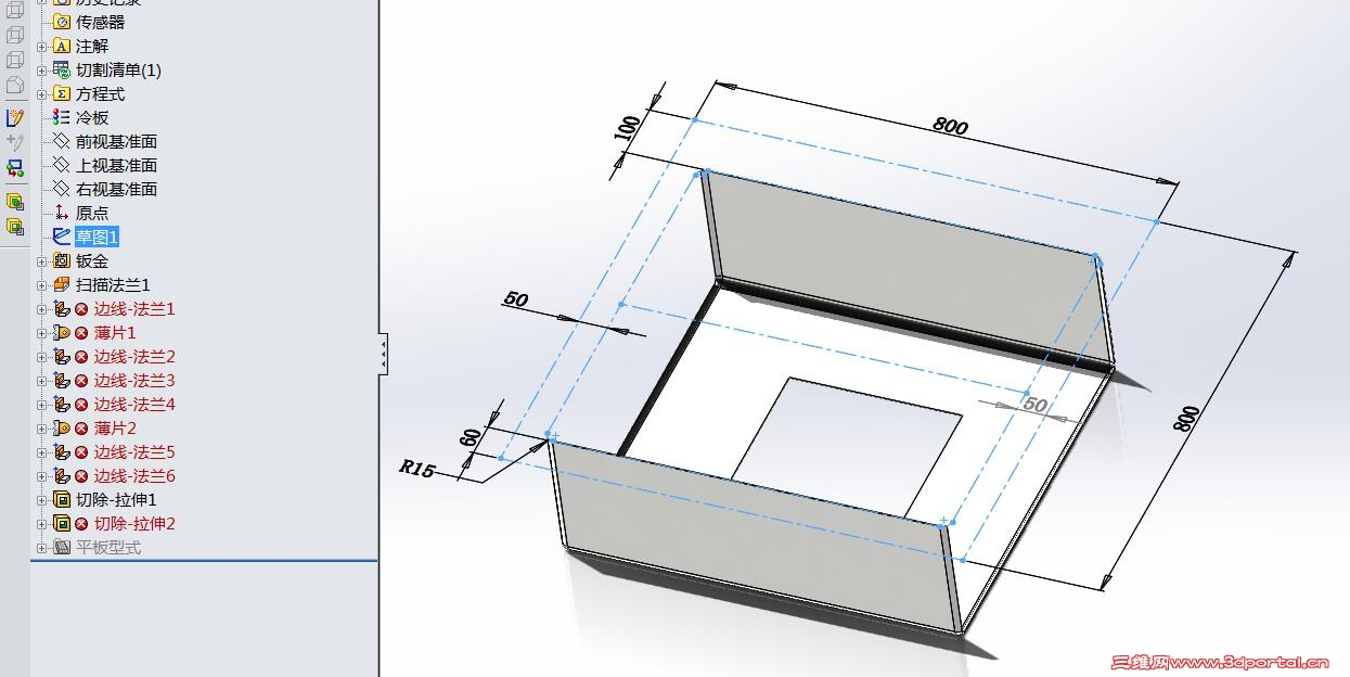

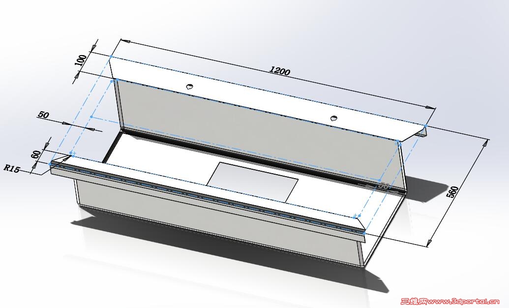

请教各位大神,如图所示为某钣金零件,第一步用扫描法兰命令生成,为什么更改尺寸后扫描法兰会自动反转板材厚度。* Q% I5 B# C1 \3 P; E( H& }3 X
1200-560
1200-560
改为800-800
改为800-800
出现错误
出现错误

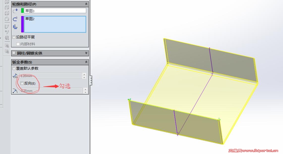

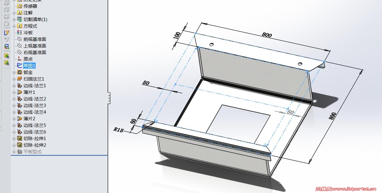

编辑扫描法兰特征后(反转板材厚度)OK
编辑扫描法兰特征后(反转板材厚度)OK

其实道理很简单你把扫描板厚反过来了,其它的边线法兰本来你先前告诉边线法兰向东边路走你突然间把向东边的路“搞没了”,边线法兰没路走了能不出错吗?

感谢支持!但是大家有没有发现板厚是软件自动改变的,不是人为的
