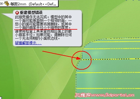

提示说得很清楚了啊。
3 B" T3 N0 ~. E) |

对啊 就是因为看到了抽壳不能做,所以想看看通过曲面有没有办法实现

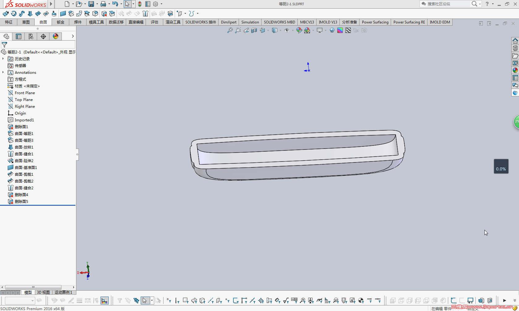

发表于 2015-11-3 10:50:38 | 显示全部楼层 来自: 中国山东烟台
通过曲面是可以的
等距2-1.zip
419.49 KB, 下载次数: 5

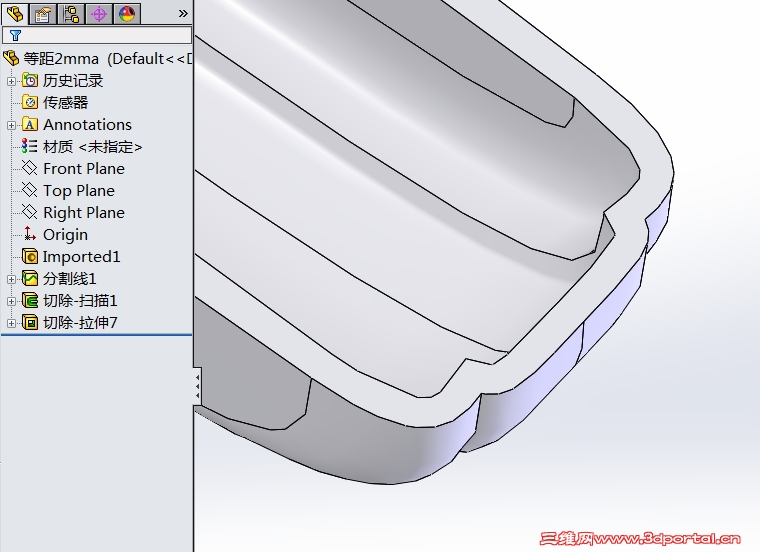

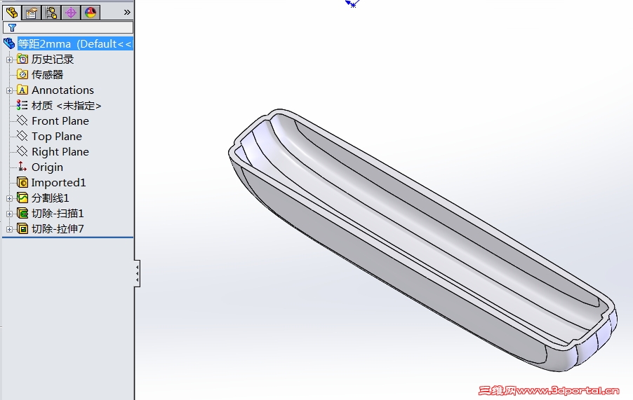

发表于 2015-11-3 11:10:07 | 显示全部楼层 来自: 中国广东深圳
cut.jpg cut2.jpg , I8 |( P8 O+ F$ ~: |( O
; v+ Z+ i1 H+ X1 m4 ~
  R& I2 X, f, j8 p% C2 E1 r 等距2mma.rar (431.67 KB, 下载次数: 19)

txz1314 发表于 2015-11-3 10:50
' G1 o. P$ @- d' u" L/ f: o通过曲面是可以的
5 ~+ M; l& [9 }1 U都用上2016啦~ 虽然曲面等距进来了,但为什么内部感觉就是个矩形呢?没有圆角了。。。
 楼主| 发表于 2015-11-3 21:26:49 | 显示全部楼层 来自: 中国上海
& q9 Z8 j& @2 b9 J7 ^$ I# c不过大神 我希望的是等距2mm 你才等距了1mm.。。
8 f7 ^: |/ i$ q. z5 P6 }) @如果改成2mm就报错了
发表于 2015-11-4 07:32:42 | 显示全部楼层 来自: 中国山东烟台
KT-KID 发表于 2015-11-3 19:58
6 V4 h7 N4 |2 z$ u# T都用上2016啦~ 虽然曲面等距进来了,但为什么内部感觉就是个矩形呢?没有圆角了。。。
+ O. Z3 O/ v# w外侧的曲率半径应该不足2MM,所以向内等距是不会出圆角的
