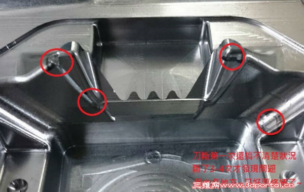

发表于 2015-11-3 11:42:29 | 显示全部楼层 |阅读模式 来自: 中国台湾
本帖最后由 達達454533 于 2015-11-3 12:22 编辑   _! [7 Y8 ?6 s4 s

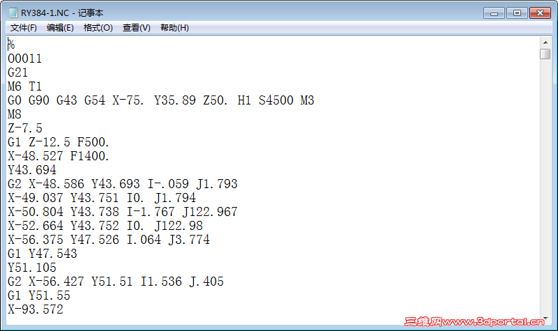

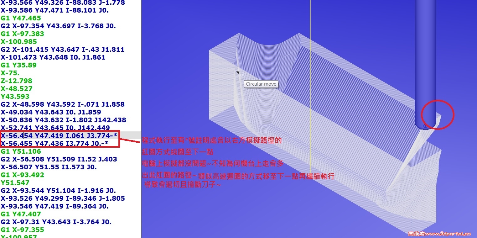

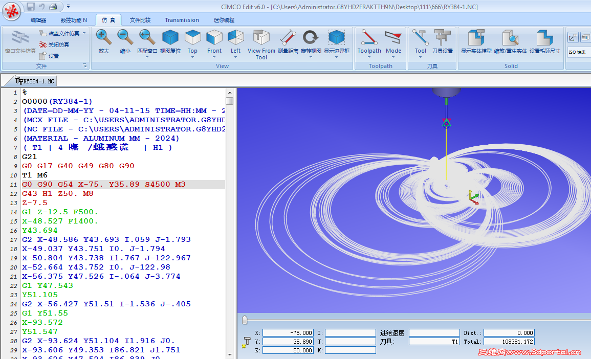

& U7 K: z' t* I: {- O# f( u程式路徑在電腦上模擬都沒問題~但不知為何上機後~多出迴圈路徑~不知是否是程式過濾問題~: U, b% x) [. V+ O, H5 _
控制器:發那科21i~: e! T$ ]4 e2 a" Z4 W6 Q
同條程式至三菱控制器上執行~又無此問題~不知有無大師知道此問題何解~; [$ U" M/ l$ B8 H( Z3 @

4 {5 m9 f3 F& \是阿~等高我也幾乎沒用高速迴圈~而且出問題的地方也不是下刀點~下刀點也是用打斷下刀~不知為何會出這種問題~把公差改變後~
! W. q8 M8 I) q6 E! `上面部份路徑沒問題~想不到在後段又來了~改公差後在出問題段會多轉出G02機碼~其它地方也是~這公差有時該怎麼設~還真有點搞
- V' k: h* O. O  ^: D不太清楚~只好又用回V9.1版~把之後的部份完成~怕到了~斷好幾支刀了~

应该是机器把后面的那句当整圆了,x只动了一个微米y只动了17个微米

' D8 y+ m% k, F% V( T8 A0 [& n. i附檔MX9檔跟我轉出的NC檔~請看看能否找出問題~是有詢問過機械商~得到的回答是說~遇過類似問題出在G0
( E) w( ]3 @* C0 N$ I" g~但程式中的段落也無轉出G0~也有把程式傳給朋友請他在他發那科控制器的機床試走看看~目前只能這樣
9 }/ Q3 t9 e7 [3 ~$ G或請各位大師幫忙找問題了~1 ~+ v2 f7 [, P* y1 s

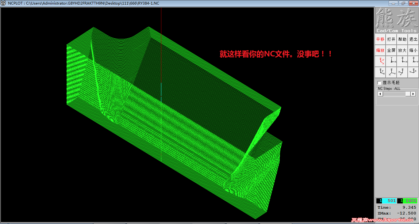

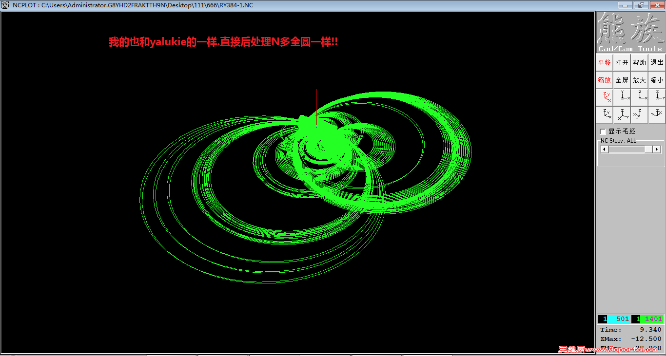

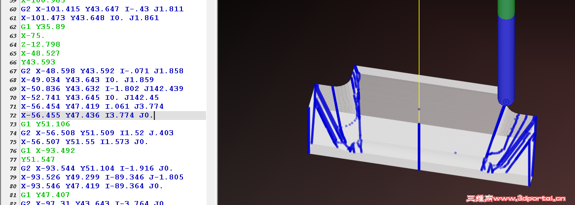

发表于 2015-11-4 13:55:05 | 显示全部楼层 来自: 中国四川成都
1.png ' d  O# Q4 ?) `+ q. L' E
+ E5 I. V1 k( K9 `# g* F

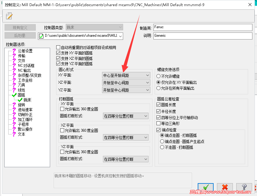

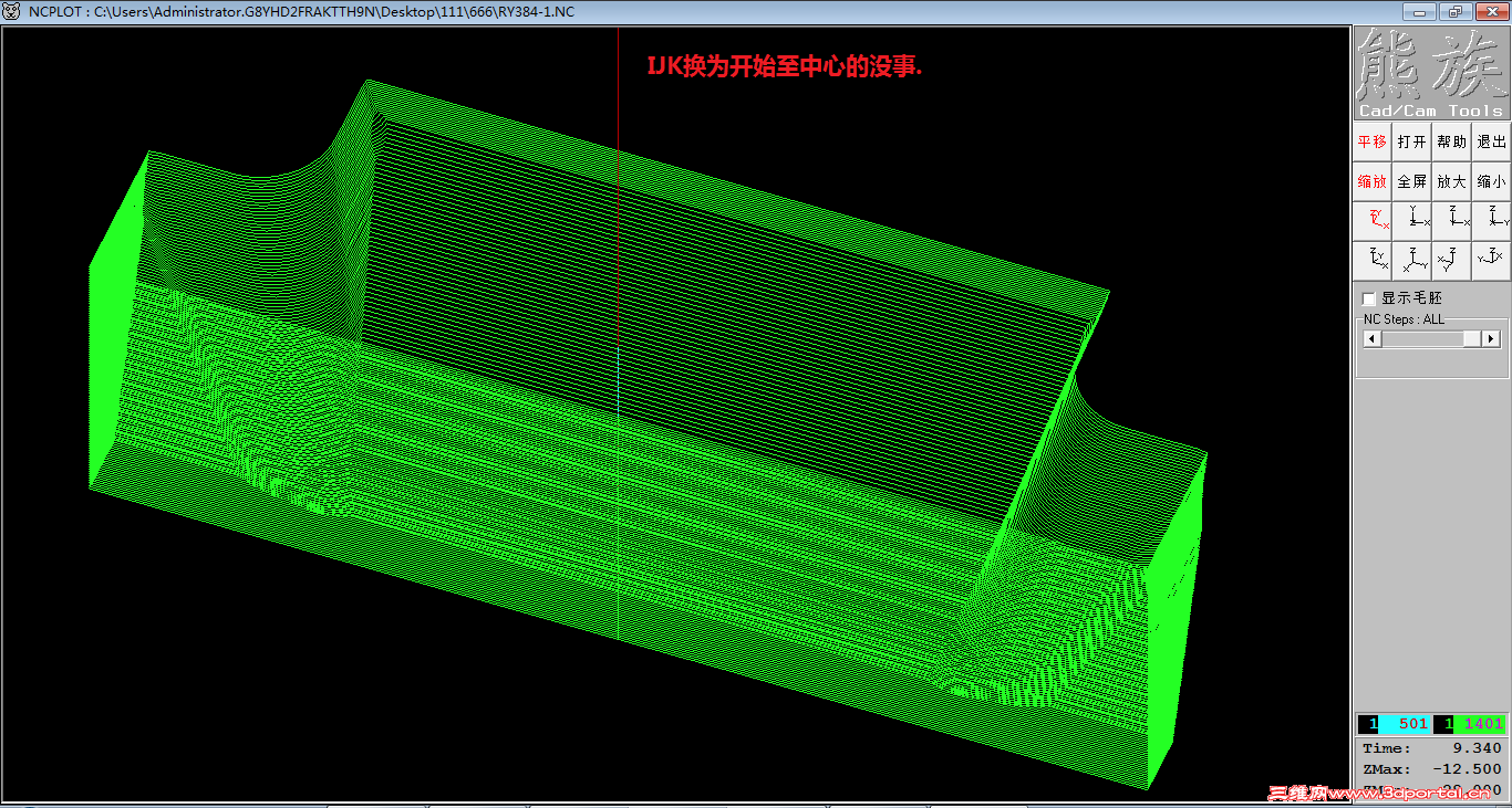

! p, X( O$ @% m' k+ b: o7 M8 T这第一张图是我用你的文档,什么都没有改后处理出来的,明显和你的NC不一样,6 J$ |, K8 C2 V& S$ Y, H4 {- |
, Z) Q2 i. W" n! W2 w3 Z; Z, j 2.png + I, b( x9 _; a; }% j/ z1 j" h, O0 d
1 e+ m+ E8 v4 @$ G8 x9 {+ i4 B8 [. [0 e
第二张图,我只改了一下圆弧输出方式,改变为起点到圆心的矢量,仿真至少是没问题了
) q9 }' H2 W: \+ T
# Y  d3 c$ G( [! g3 o5 D/ p

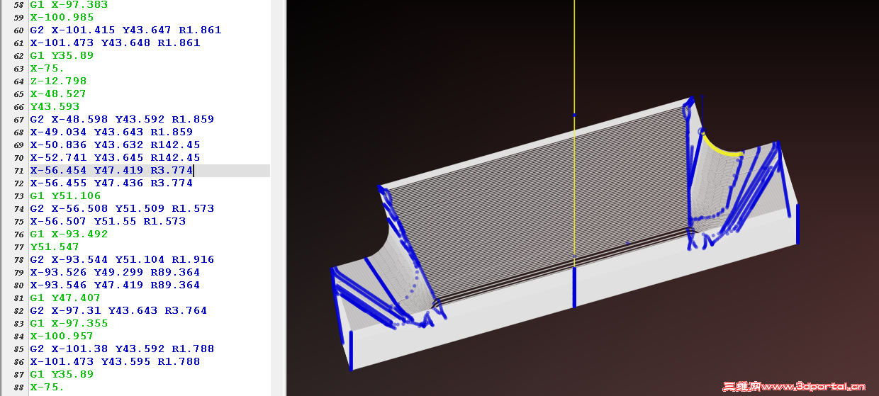

2 \) p, k  U' @/ k6 A 3.png / q6 p& Y, C6 y/ M# Y/ D. p
0 q; Y1 q8 Q+ ]' S4 k5 o  c第三张图是你文档的圆弧输出方式4 S2 _) x5 ~4 V1 A2 b$ Y

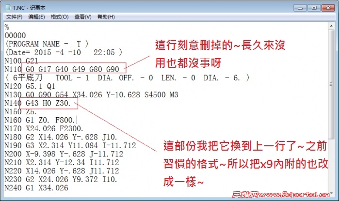

/ Q+ B6 B! j8 @* d' I: `
8 M2 N& t# t+ v最的一张图,是我个人的建议,由于公差计算适量方向甚至不同版本软件后处理等各种综合问题,导致IJK的输出有一定的概率会出现计算误差或者与机床不符的情况,7 a  ]7 ^* A( j2 v1 _6 i! e: E5 S% F
所以建议用R输出,因为R的公差在MC后处理中稳定,且不受适量方向影响; C6 b5 d4 r: a( o$ e" e( M
# {: D, B3 N5 }. O( U

$ `! ^5 [4 y" q2 w是本來就這樣的~原本的後處理是在V9.1版用的~X9升級後繼續用~出問題後~我又用X9內附的後處理來用~一樣還是有問題~圓弧輸出I-J-K在V9版也用了很多年~因為本身對程式碼內容瞭解的程度有限~所以只能來求救了~現在我是把三個平面的圓心形式都改成"半徑"來輸出R~來試看看是嗎?因為內容有"半徑"又有"正負半徑"不知該選哪個~另外~我已經把程式傳給朋友~控制器是0I MB的機台去試~他那走的狀況是正常~這又更讓人想不透了~感謝大師的解說幫助~我會再試看看~

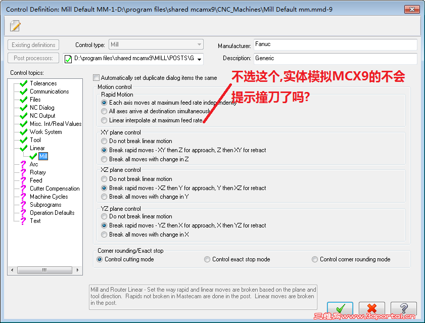

发表于 2015-11-4 16:33:51 | 显示全部楼层 来自: 中国广东东莞

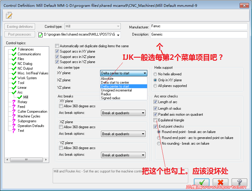

* `- J! n: F: t8 ?+ Y; t+ [6 X( o! h( U9 q1 ~' l
2.png : t0 t3 F, J8 w# p& P8 H
, }! d5 c7 Y' M8 |! c3 P6 |9 o
* p, C8 V* t# g6 v6 A* g( i- }
3.png 8 U1 w& \1 H4 F& ]: p
7 o/ `5 f/ t' O6 d
) |& W: i' x; ?, \
5 I- f  F4 L2 `& j! Z5 m/ j6 i, K% B5 y1 X; T$ A# A
- N6 L/ C% l' y; h: T6 F. M( D
* v' {" }# M5 q1 ~9 d7 h2 \7 N
  d$ U; o, u  F# Y  ~7 n 6.png 6 ?- f9 t. c$ u% ]" s+ j( l7 c, v
4 v- R, E9 I+ r) V

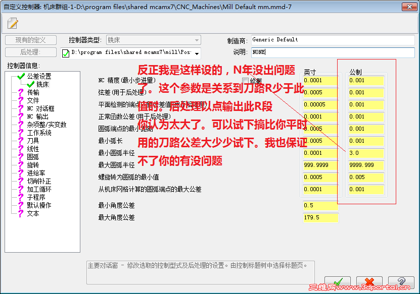

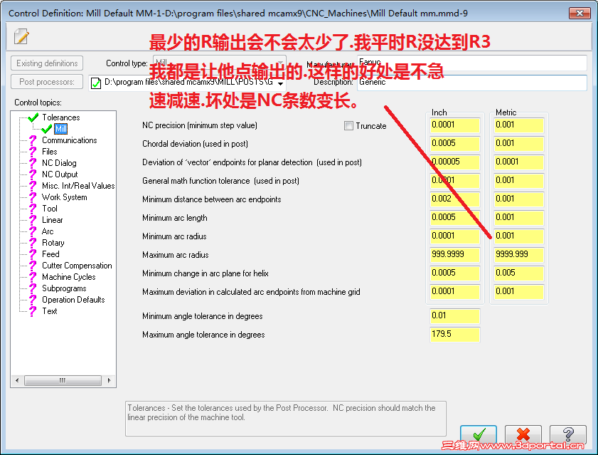

发表于 2015-11-4 17:00:55 | 显示全部楼层 来自: 中国江苏南京
楼主用大仙的设置试试呗

( ]! h; R0 Q0 S* e$ k) X我在電腦模擬時也是沒問題~怎知上機出事~R的輸出部份~如果都轉換成點~那NC長度真會多到嚇人~這些部份我是都有試過了~我是發現改刀路內的公差~情況會不同~但前段沒事後段還是出事了~所以對於這公差該怎麼設~還是有點頭大~( s4 O5 ]# W3 S# r7 I
實際上路徑看起來沒問題~跟你第一張圖一樣~路徑模擬出來沒問題~實體模擬也一樣~電腦上應該看不出撞刀問題~~朋友機床0I
9 u- r# D& r9 Y) k控制器跑也沒問題~三菱控制器也可以走~就不知21I控制器為何出事~
+ F' x! M* O+ k1 Q4 K: ^, @+ B我有跟V9版轉換出來的程式比對~發現~不解在X9~I與J的部份後面有些轉出來的數字是0~改公差~改最小圓弧~情況也是一樣~
  C- Y* `0 W6 O9 N) ~& O+ s這部份不知如何改善~但出問題的點~又跟I-J~後面數字是0的無關~
6 K- J& [! U0 _: g2 M目前有把圓弧輸出方式改為R輸出~也試過~也沒問題~只是~問題還是在於I-J-K輸出的程式別的機床走可以~這台走就不行~所以
/ t; _7 F$ N0 L8 d3 X  `% `- l6 o用起來還是有些擔心~感謝呵大仙的指點~~

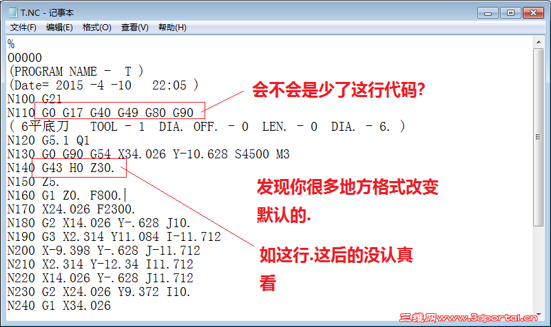

发表于 2015-11-4 19:38:24 | 显示全部楼层 来自: 中国广东东莞
你不要省掉这初始化的G代码。难不成一个公司就你一个编程的吗?别人用过的G代码。你接着用?1 Z) u& @. Z# R1 u7 O$ `( e
还有最有可能的就是你这个R0.001。你刀路公差还要是0.04.你叫软件如何给你定这个R中心点?有时我设过R0.026.还会出刀路时发现乱刀路现象呢!!# O' i1 {: }& B# J6 P0 }& h; ~* H
还有IJK,向来大家是开始到中心。你现在用中心到开始。还真不知有什么副作用呢?
发表于 2015-11-4 19:50:48 | 显示全部楼层 来自: 中国广东东莞
% N8 l' d7 N1 l8 w0 H
- t/ G3 B9 d/ g- D 1.png 4 K( A8 H! `# a* ?2 G, A
. H: f: D. ~% ], q2 C 2.png * E' [" Z# C7 r4 l3 y, T, l
21.png 4 z7 z5 x: C0 c% V5 l" U" |
9 X# Y3 I; {3 ]2 H% Q+ W
" ^, D" D- W& f: r
% N0 R* u& ]' f
发表于 2015-11-4 20:24:05 来自手机 | 显示全部楼层 来自: 中国四川
IJ的另一个坏处是机床要额外计算,那么问题来了。不同的机床计算公差方式不一样那么就可能发生有的机床正常跑,而另一台又正常。你可以换R验证
 楼主| 发表于 2015-11-4 22:24:50 | 显示全部楼层 来自: 中国台湾
呵呵仙 发表于 2015-11-4 19:38
( i  h7 p. A# t; ?4 I你不要省掉这初始化的G代码。难不成一个公司就你一个编程的吗?别人用过的G代码。你接着用?: u5 ~( `8 [& k* z7 F1 y) w
还有最有可能 ...
* ~; }8 u# X* ~4 _3 p% k9 I3 J( Z& r
是阿~真的只有我一個人在使用~但還是聽你的建議把它加回去好了~比較保險~: q  j$ Q9 W% g; L$ |/ O
R這公差部份我還不是太瞭解~要再研究看看~因為X版用的也不是很久~之前V9版都沒去注意這些問題~
. _' F) ^, ]6 t3 \' gI-J-K~這部份我沒要改成"中心到起點"阿~只是改成"半徑"用輸出R的方式去上機跑看看~
6 \4 [! \3 E4 X( a$ X- v6 B21I控制器這機台也是這組模具才開始用X9~想不到就出問題~之前使用在三菱控制器都沒出錯過~
, Q" m. S8 T1 `# R. g' F感謝你的指點~謝謝~
