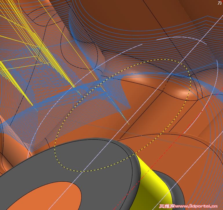

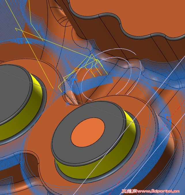

?由于粗加工预留量1.5mm(木料),有个程序需要牛鼻刀等高,但是中间有小区域,老式刀路没有忽略区域小于,高速加工没有侦查平面功能;现在想每层加圆弧进退刀、忽略区域小于、加工时顺便把小平面加工到位(侦查平面),有办法吗?
" k$ F6 p, m, y  |0 r$ Y% q
 楼主| 发表于 2015-11-4 08:57:28 | 显示全部楼层 来自: 中国重庆
高速加工
高速加工
老式等高
老式等高

你说的很正确,挖槽里面不叫忽略区域小于,高速里面也不叫侦查平面.
 楼主| 发表于 2015-11-4 12:33:32 | 显示全部楼层 来自: 中国重庆
真是鱼和熊掌不可兼得
发表于 2015-11-4 16:56:59 | 显示全部楼层 来自: 中国广东东莞
MC高速刀路的挖槽等刀路,下刀,提刀还真的要改善离开侧面少量来下刀,提刀。
