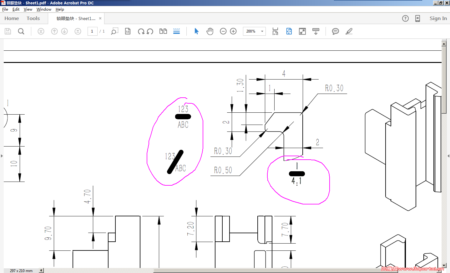

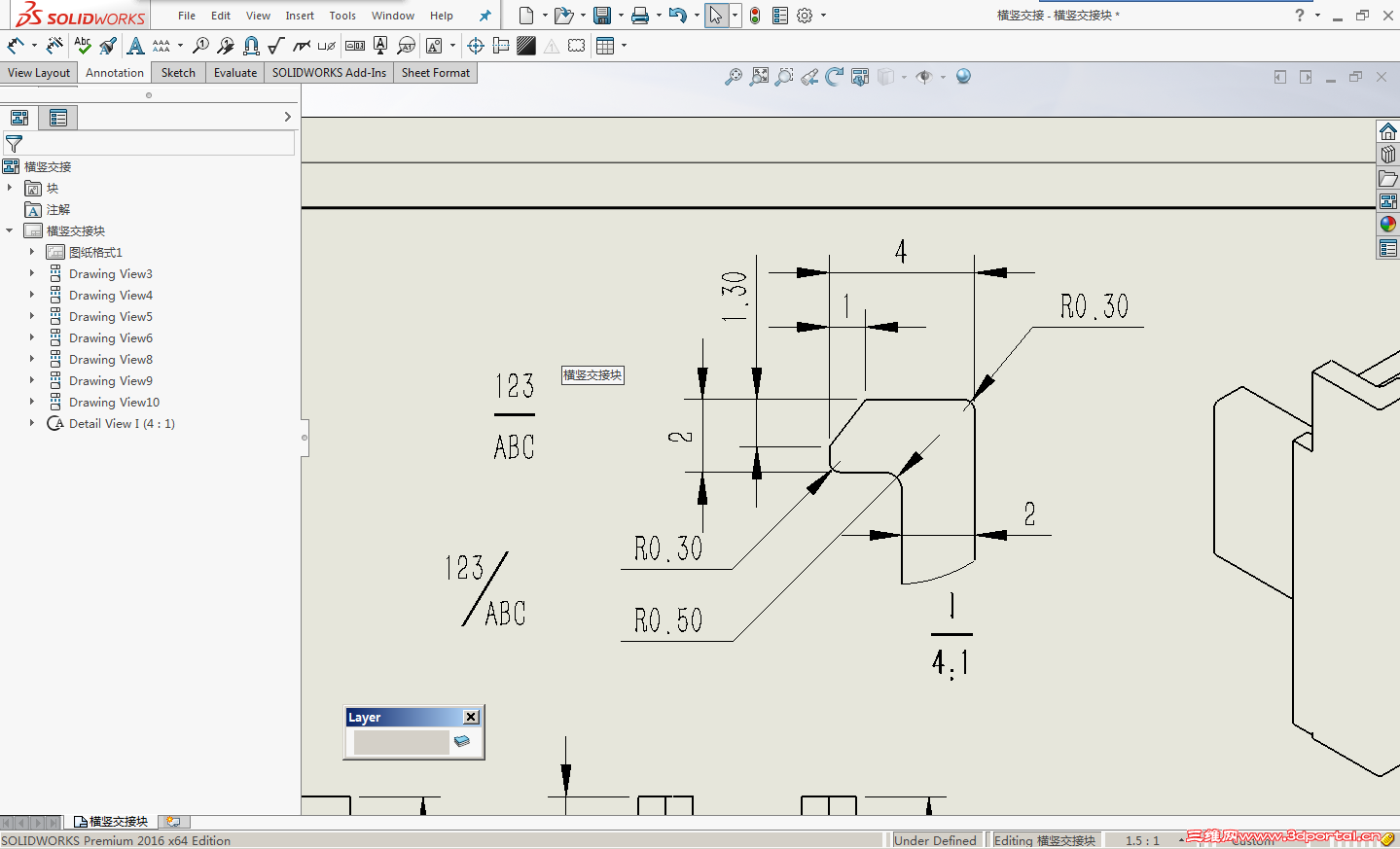

在SW2015中没发现有问题,但是到了2016就发现文字堆叠中间的横线打印出来特别宽(包括直接输出到打印机和打印成PDF),但是在SW自己的打印预览时显示的是正常的,而且跟文字所在的图层无关# z+ Y. w& K6 ^* |

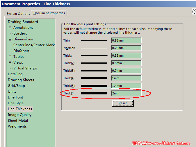

$ @, Q7 D4 a4 E1 R在设置里找了半天,发现那个横线的宽度是由这个Thick(6)来控制的,问题是如何能够调整映射,比如让文字堆叠中间的横线使用Thick(2)啥的?求助+ \% F' \1 l) G
