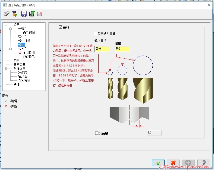

特征钻孔容易出错的地方
; K0 _) t0 G0 O' L" z8 ?% D 新建位图图像.jpg % y# @. z# A/ C
