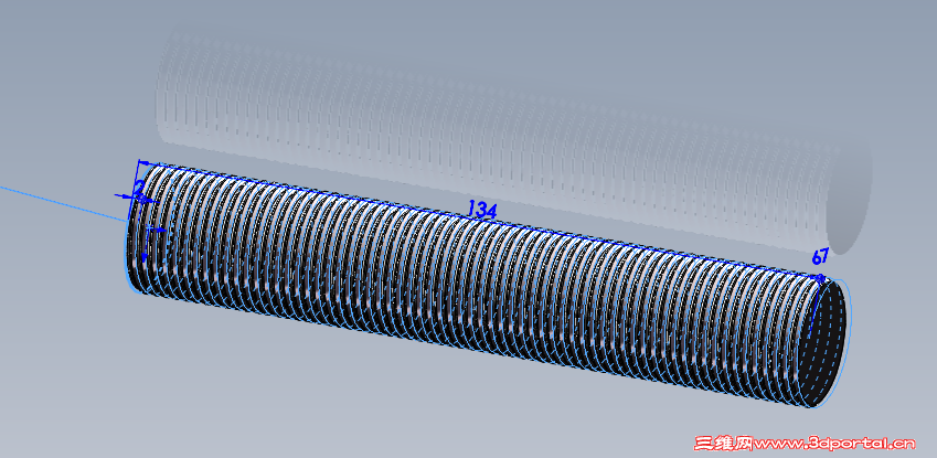

我在画M24*2的螺纹切除时碰到一个问题,在65圈时切除正常(65.5圈时也正常),改为66圈时失败,我找不出问题原因,请教高手解惑,谢谢; d4 ^$ c! P1 {$ T6 h) C8 i

下载看了下,不要设定66圈,直接设定为67圈即可正常……

我怀疑是不是软件有限制不能扫描切除超过长度130mm

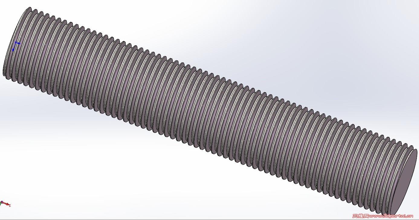

4 Y3 w7 ~! G  [9 c16版没问题(删除扫描重新扫描一次即可),可改任意圈数。

好像是因为solidworks不容许“零几何体”,你扫描时,产生的螺纹牙有厚度为零的,以前碰到过类似的情况。
