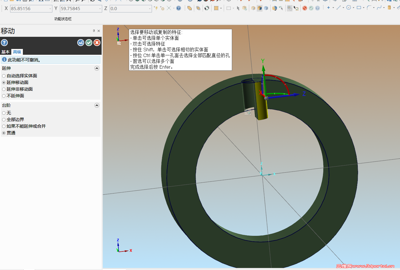

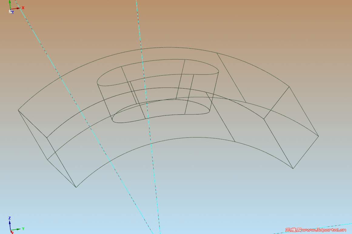

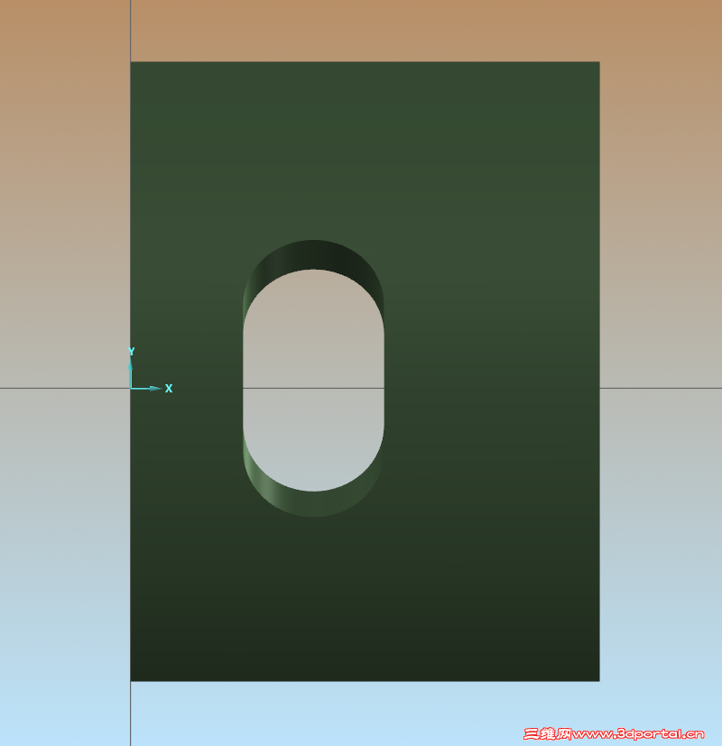

请教大师们这个简单的图用什么方法画最快啊?在百度里看到有人问过,但是也不知其所以然。我费好大劲花了一个,但是觉得应该有更好的办法画的,在这里求教了!
发表于 2015-11-9 17:54:39 | 显示全部楼层 来自: 中国江苏苏州
这样行不行  就是 先画好曲面 --中间修剪个槽 --曲面转片体--片体加厚
 楼主| 发表于 2015-11-9 19:43:42 | 显示全部楼层 来自: 中国浙江温州
这样是可以,但是还是比较麻烦啊

这个用薄片加厚
发表于 2015-11-9 21:31:31 | 显示全部楼层 来自: 中国湖北武汉
实体旋转可以不???

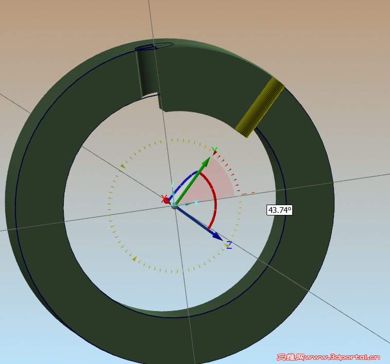

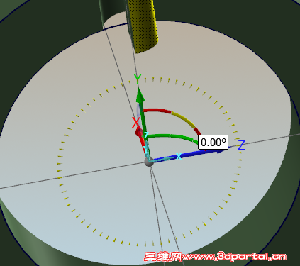

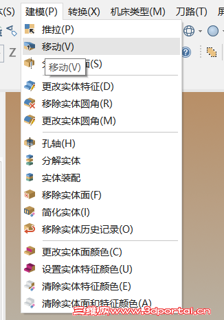

 楼主| 发表于 2015-11-11 09:08:54 | 显示全部楼层 来自: 中国江苏南京
通过研究找到了新方法

发表于 2015-11-11 11:35:02 | 显示全部楼层 来自: 中国江苏南京
移动功能还不错~

发表于 2015-11-11 12:19:32 来自手机 | 显示全部楼层 来自: 中国江苏苏州

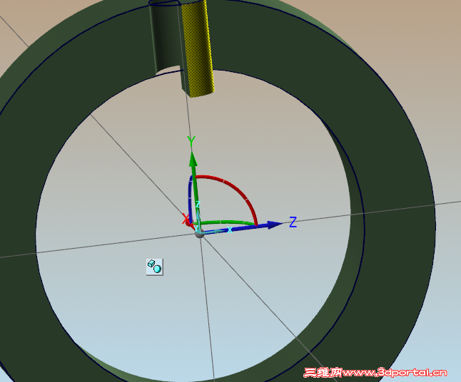

如果我先画了一个实体,那么中间的槽如何能与实体角度一致
发表于 2015-11-11 12:20:17 来自手机 | 显示全部楼层 来自: 中国江苏苏州
投影后能否拉伸切割
发表于 2015-11-11 12:21:11 来自手机 | 显示全部楼层 来自: 中国江苏苏州
拉伸切割好像是直上直下的,不存在角度问题

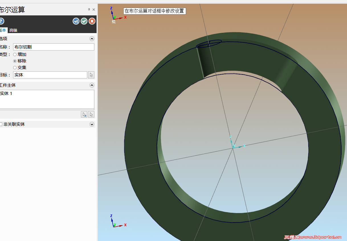

 楼主| 发表于 2015-11-11 12:30:31 | 显示全部楼层 来自: 中国江苏南京
18014005061 发表于 2015-11-11 12:19
; D9 g# f2 r& S: I+ ?4 w, ~如果我先画了一个实体,那么中间的槽如何能与实体角度一致
9 [8 }, I! r$ e' G% h! U# _3 i$ \* k
还有一个方法就是画二维外形拉伸实体,布尔运算减去,倒角
