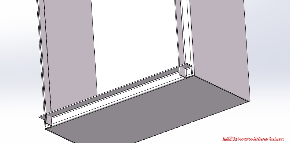

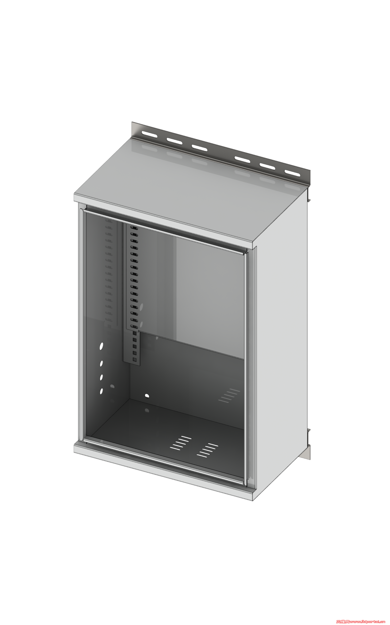

发表于 2015-11-9 18:49:40 | 显示全部楼层 |阅读模式 来自: 中国北京

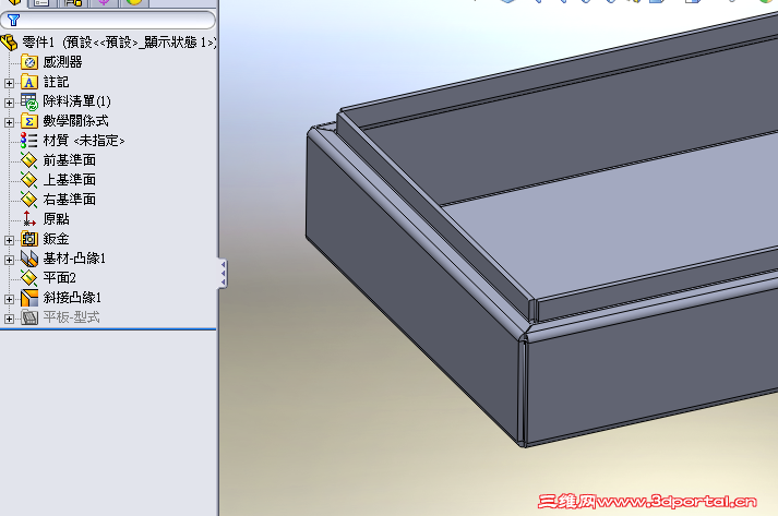

各位道友,如何处理图中所示闭合角。还是我画的方式有问题。- S& F7 i( s% B( ^* B
发表于 2015-11-9 19:19:52 | 显示全部楼层 来自: 中国台湾
直接用斜接凸緣做.
/ J1 {! n' Z7 S' h5 R 未命名.png

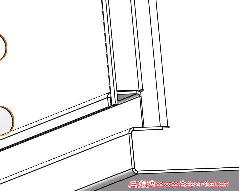

发表于 2015-11-9 20:59:12 | 显示全部楼层 来自: 中国江苏苏州
这样的钣金工件能好折弯吗?我看P4都不能完成!

发表于 2015-11-10 16:57:12 | 显示全部楼层 来自: 中国安徽合肥

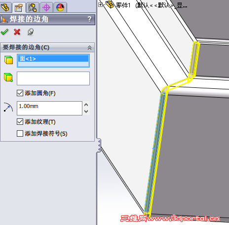

胡晓华6140 发表于 2015-11-10 11:47
; |% @: W8 `; X, j0 ]4 K4 I" I* T钣金板与板之间的缺口看起来总是难看
4 I9 f" `$ A. g, Y2 g
焊接的边角
焊接的边角
  {* o; D2 r, ?. l  J2 X
焊接的边角功能用过没?

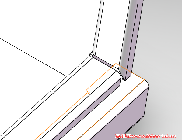

发表于 2015-12-19 16:27:29 | 显示全部楼层 来自: 中国广东东莞
找出轮廓线就可以调整了

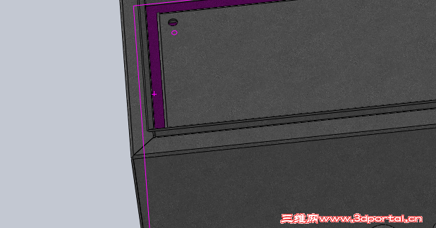

发表于 2015-12-21 16:10:45 | 显示全部楼层 来自: 中国江苏常州
使用边线法兰再闭合不就好了吗?
