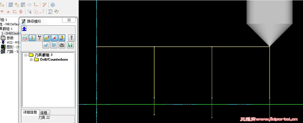

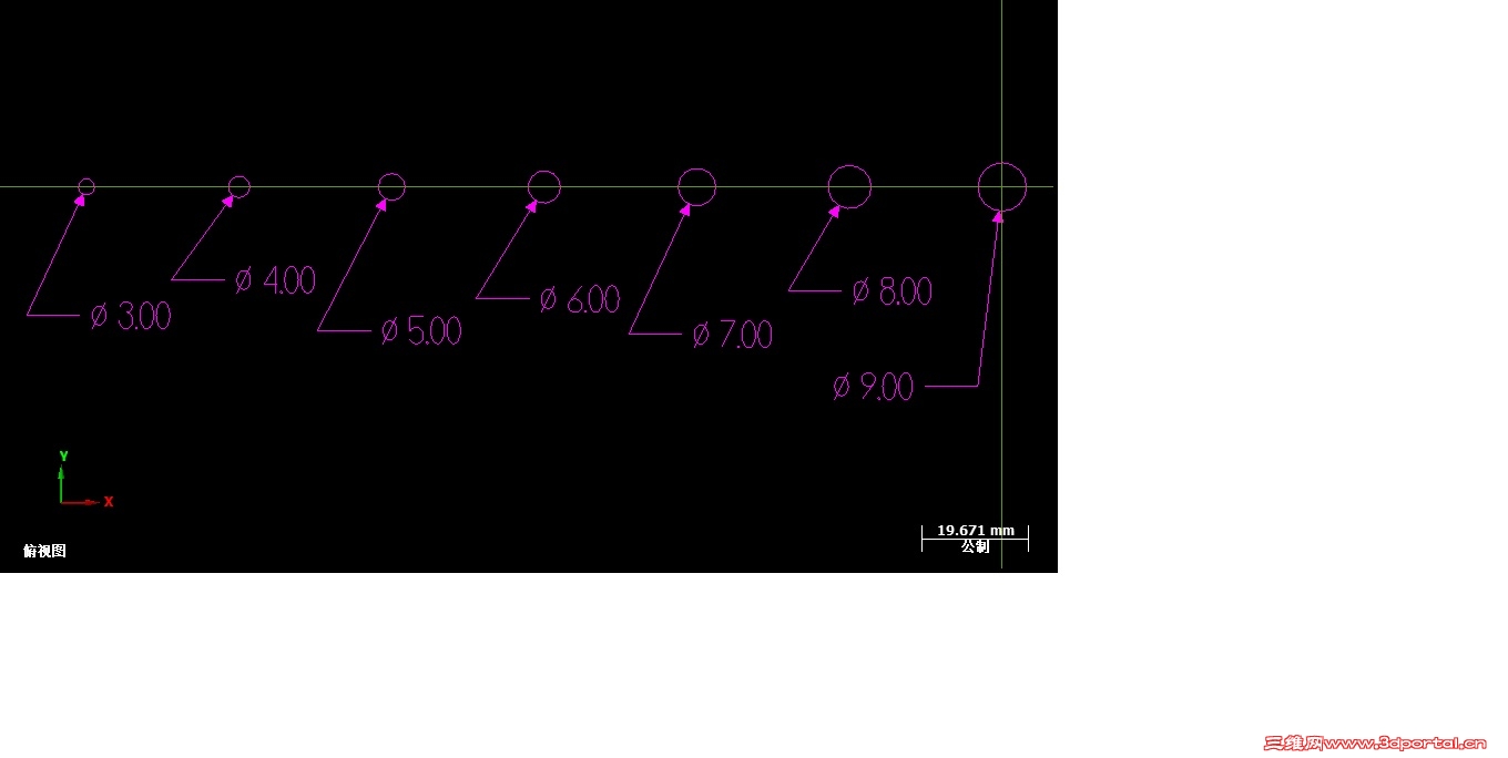

新建位图图像.jpg 考考大家  以上图形中的 孔用钻孔的方式倒角c0.3,只能用一个程序啊

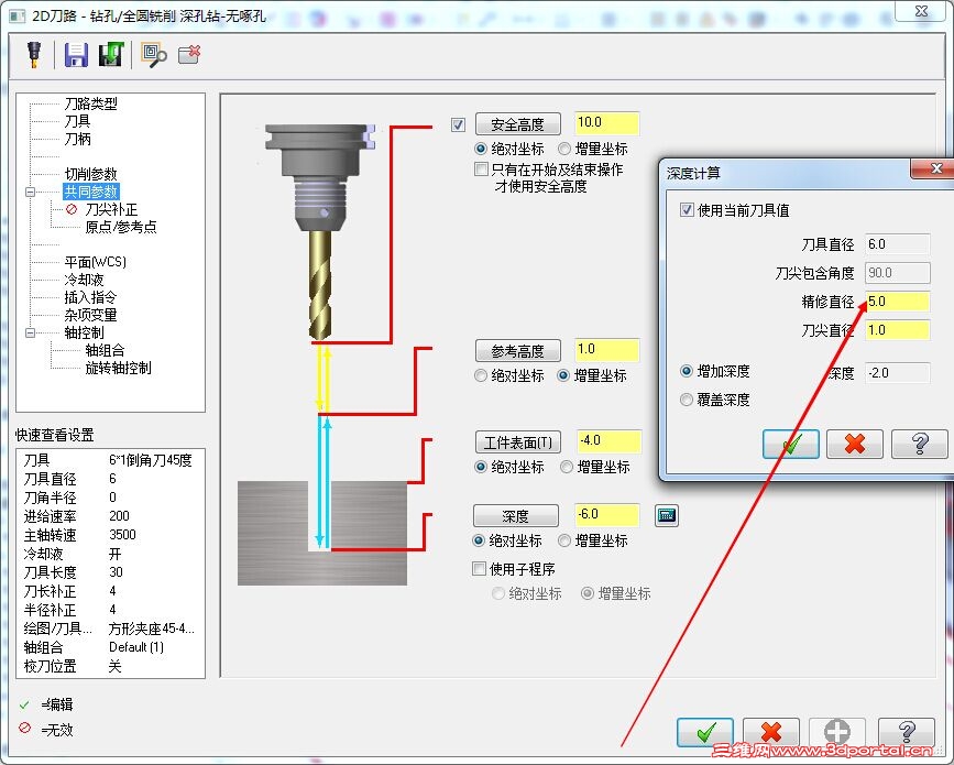

发表于 2015-11-10 19:00:49 来自手机 | 显示全部楼层 来自: 中国广东深圳
把孔移到不一样的深度用增量一招搞定

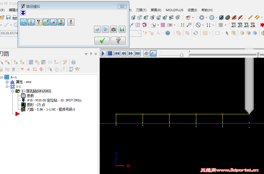

 楼主| 发表于 2015-11-10 19:06:24 | 显示全部楼层 来自: 中国广东深圳
QQ图片20151110190550.png 这是答案

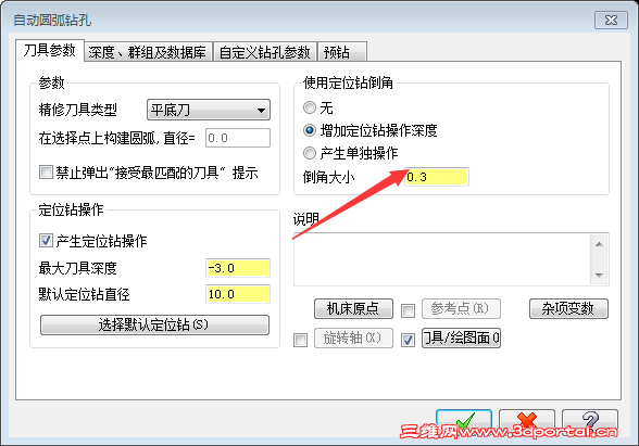

 楼主| 发表于 2015-11-10 19:22:43 | 显示全部楼层 来自: 中国广东深圳
本帖最后由 13352933943 于 2015-11-12 14:21 编辑 " p: e3 @- o0 ]. q& t% N
0 ^' L1 |0 G6 T5 G; n QQ图片20151112142054.png 答案 答案 答案 答案 答案 答案 答案 答案 答案 密码是19 C4 C( ]! m( m* y7 U  |& u
用这个不管多少孔自动算的

发表于 2015-11-10 19:23:05 | 显示全部楼层 来自: 中国广东惠州
不知道对不对。 这个功能对孔太多的情况好像不太方便了。

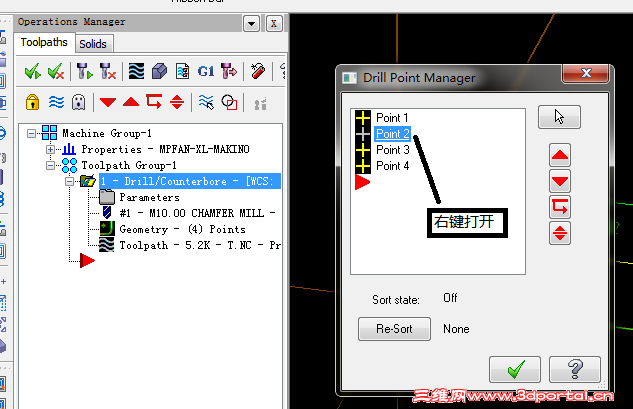

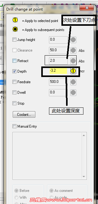

发表于 2015-11-10 21:50:21 | 显示全部楼层 来自: 新加坡
0 S' j6 M1 `2 o" @# ?2.' l$ R" ~, W! I! M
8 T- ^8 J1 C  j3.- ]. U4 n0 ~0 |

发表于 2015-11-10 22:50:15 来自手机 | 显示全部楼层 来自: 中国江苏苏州
耿中春 发表于 2015-11-10 21:50
7 Z  ^% C  u; V0 w可以的我的是英文的和中文位置是一样的1.
# ^3 ^- E" C3 Z$ ^9 w2.
6 S4 J1 ]. A/ b* ?; R
" ?8 R- j* U, p
6 j6 l3 `" Z3 U1 k& m% {' X# {mastercam处处暗藏玄机呀

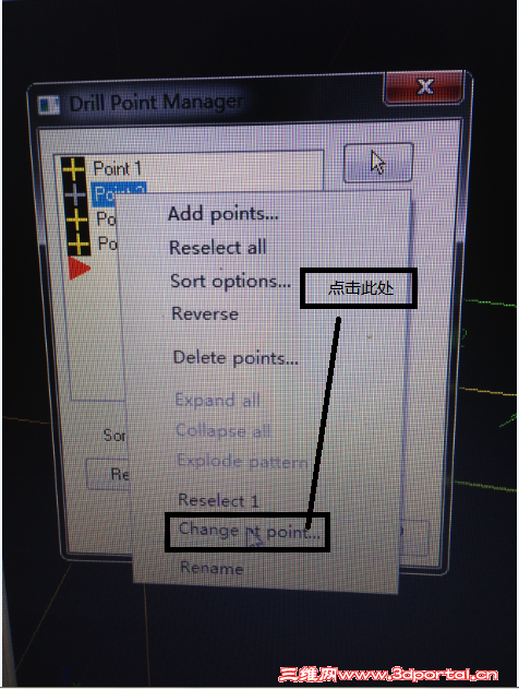

发表于 2015-11-11 08:10:51 | 显示全部楼层 来自: 中国江苏苏州
钻孔点右键选择修改钻孔深度
发表于 2015-11-11 13:34:39 | 显示全部楼层 来自: 中国上海
7 I! G, n4 G6 W. }孔大小一样深度不一样用增量 大小不一样深度不一样用2D倒角
