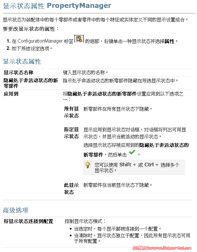

发表于 2015-11-12 16:55:36 | 显示全部楼层 来自: 中国香港
『配置』与『显示状态』連結了的现象,清除那个选项即可解决。
