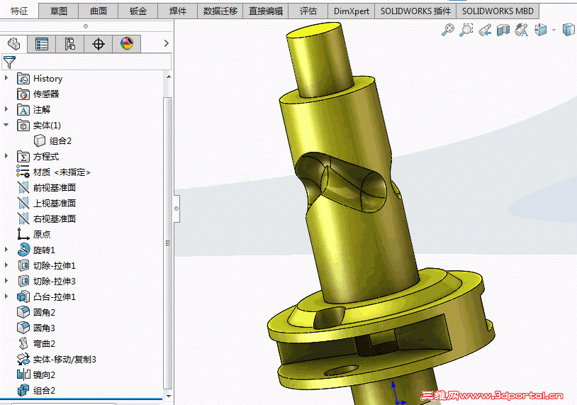

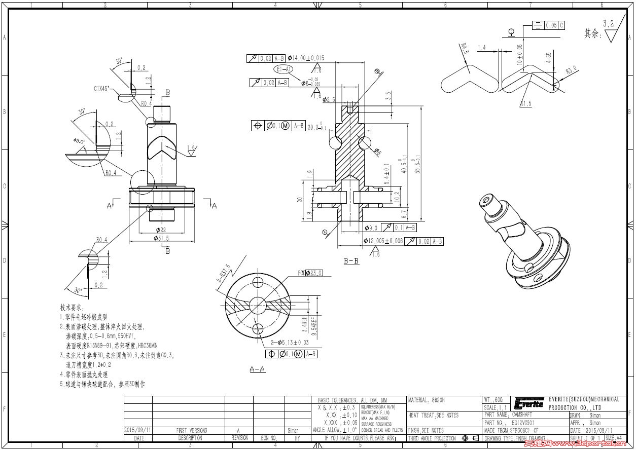

按图建模,练练手吧

其实不难吧,你的图纸看不清啊……
 楼主| 发表于 2015-11-13 18:09:43 | 显示全部楼层 来自: 中国内蒙古呼和浩特
啥都没准 发表于 2015-11-13 16:19
4 I7 `% H3 u/ h其实不难吧,你的图纸看不清啊……
% A$ A; e/ X1 H7 @- `4 m
能看清吧,你点击一下图就能放大的缩小的

发表于 2015-11-14 13:49:42 | 显示全部楼层 来自: 中国台湾
軸上的溝槽不容易做.

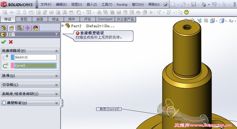

总是生产拓扑无效实体

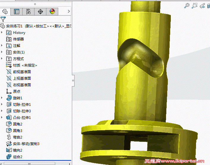

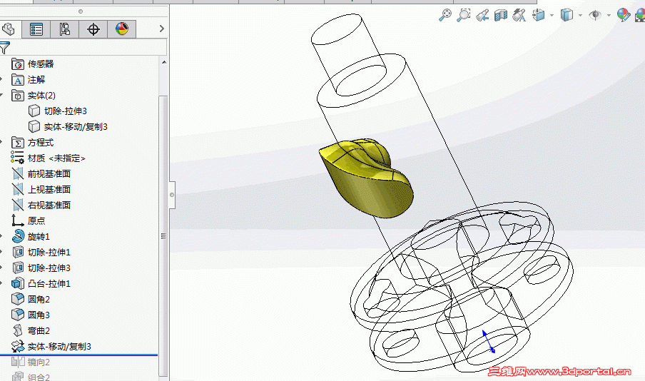

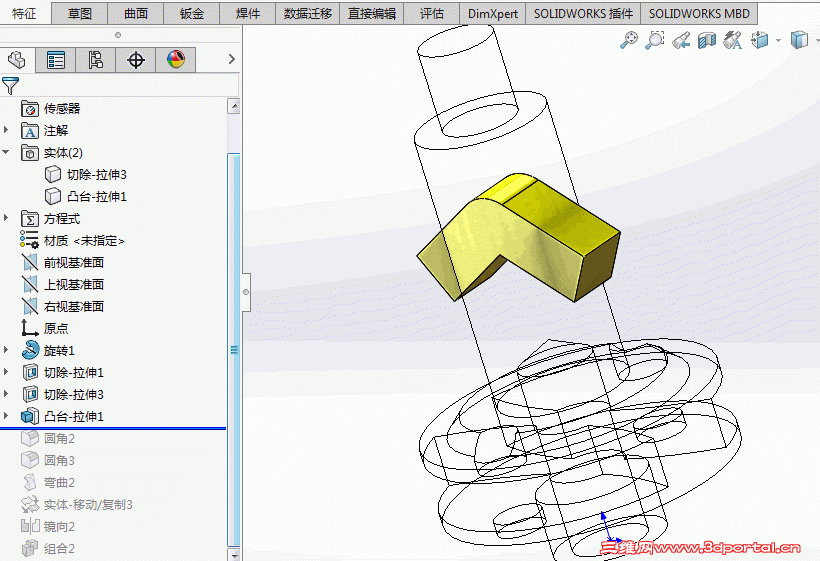

按你的图做出来是这样的9 L7 P5 z, E% k6 r4 F( j% A. Q& s, K

发表于 2015-11-14 15:51:15 | 显示全部楼层 来自: 中国陕西西安
板上沙丁鱼 发表于 2015-11-14 15:48- h3 r9 f! m/ @' p5 E2 C' d" L
未完成档,有兴趣做下沟槽
; w& v4 x# Z* N# S# d% X它的R4.5,你用扫描是扫不出的!
发表于 2015-11-14 17:44:40 | 显示全部楼层 来自: 中国陕西西安
不这道楼主专门要这种效果,还是槽子的圆弧尺寸不合适! 2015-11-14_15-56-39.gif 2 J. |6 S/ S4 G' x6 {  Z
* k, b% h" c2 L/ E  y) ?% k( E" m7 r0 o/ A

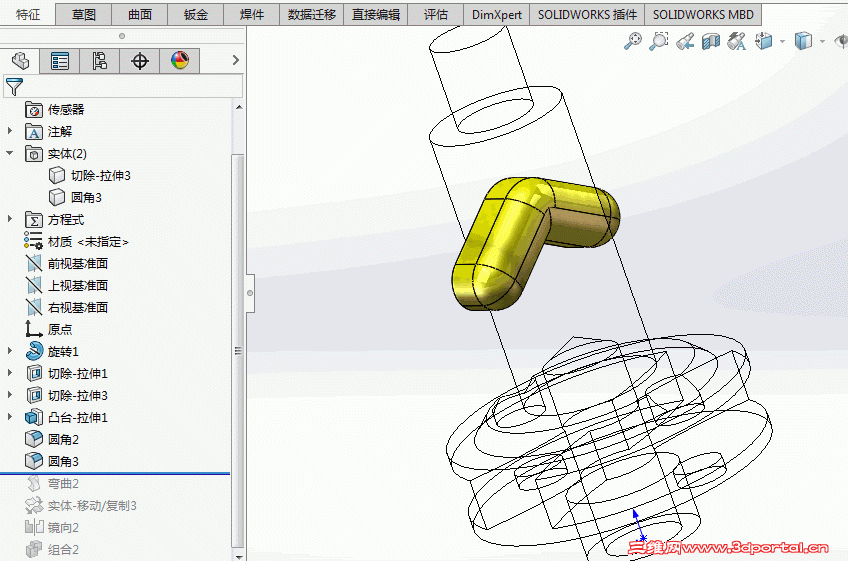

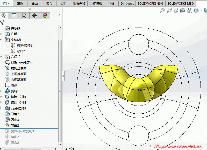

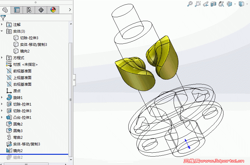

如果完全按照图纸,是这样做的。
4 c( y7 B5 B1 k) X+ O: \ 2015-11-14_15-53-45.gif $ i: E* r( }" e! t: }
2015-11-14_15-54-23.gif $ i2 y2 @# }, x& n2 p  u
2015-11-14_15-55-12.gif # Q8 [8 v, y. u# O. z
9 d$ d: W8 f2 l4 [! P) Z& E 2015-11-14_15-56-09.gif
