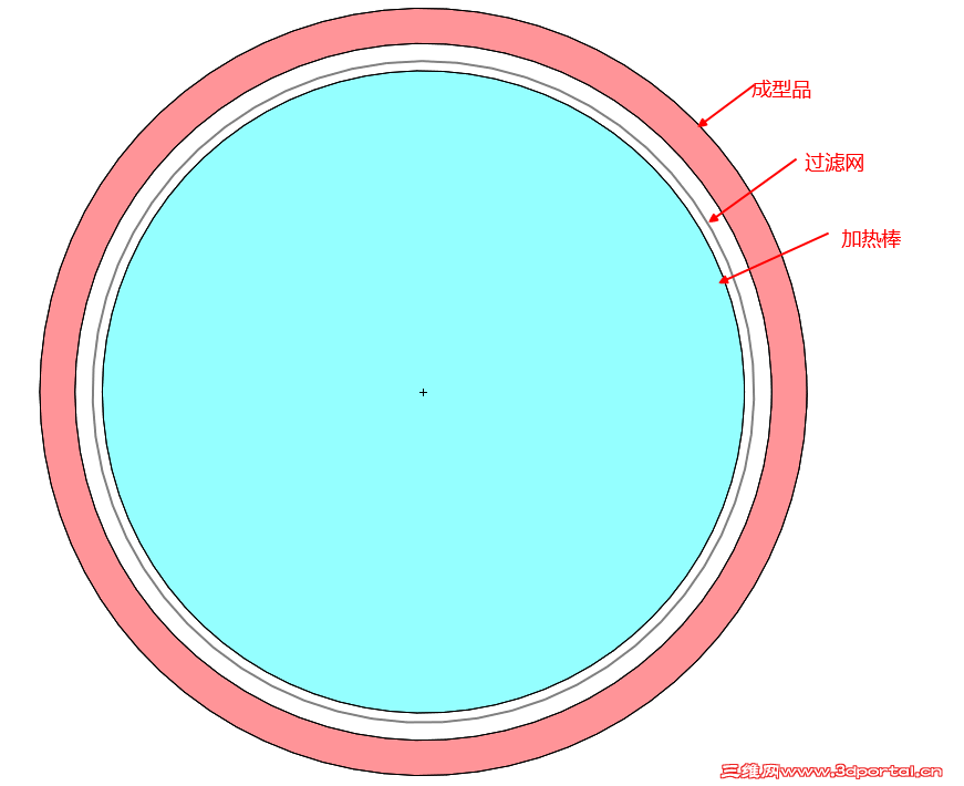

请教做模具设计的师傅,下图这样的塑胶过滤网在注塑成型时,过滤网是如何固定在模具上的
' [0 }4 @7 [) ~. k3 h  }/ {/ P做定位孔?在模具上涂胶把过滤器粘住?~~~~然后在注塑

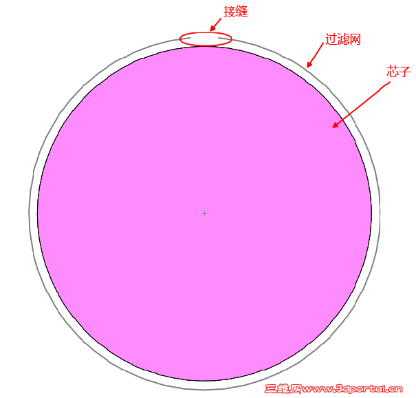

有很多做法!平板产品放网,用插针固定网;圆桶就做芯子固定,注塑时,互换芯子。
 楼主| 发表于 2016-4-27 09:29:49 | 显示全部楼层 来自: 中国广东东莞
, _5 s5 x* K" I( U8 |谢谢回复,不过还是不太明白过滤网是怎么固定在芯子上的, R; s- [% `- j& e0 Z( D
发表于 2016-4-27 14:29:58 | 显示全部楼层 来自: 中国广东广州
过滤网本身就是圆的。套进芯子就可以。
 楼主| 发表于 2016-4-28 12:20:13 | 显示全部楼层 来自: 中国广东东莞
开亮 发表于 2016-4-27 14:29) u. c9 m2 q3 J- t0 @. C( ]
过滤网本身就是圆的。套进芯子就可以。
) D  e8 X& |5 b! p  f
9 S( m5 D4 }0 c& ]' j8 n原来可以这样啊,谢谢,了解了

不过,这种放网方式,效率低,不适合批量生产的。目前市场上很多采用热压的。
- M' \/ ^5 L$ z8 ~6 K  _8 o我也曾经设计过,把整圈网装在模具上用步进电机来设计自动化生产的。但后续工作也是很多,制作成本增加了。
