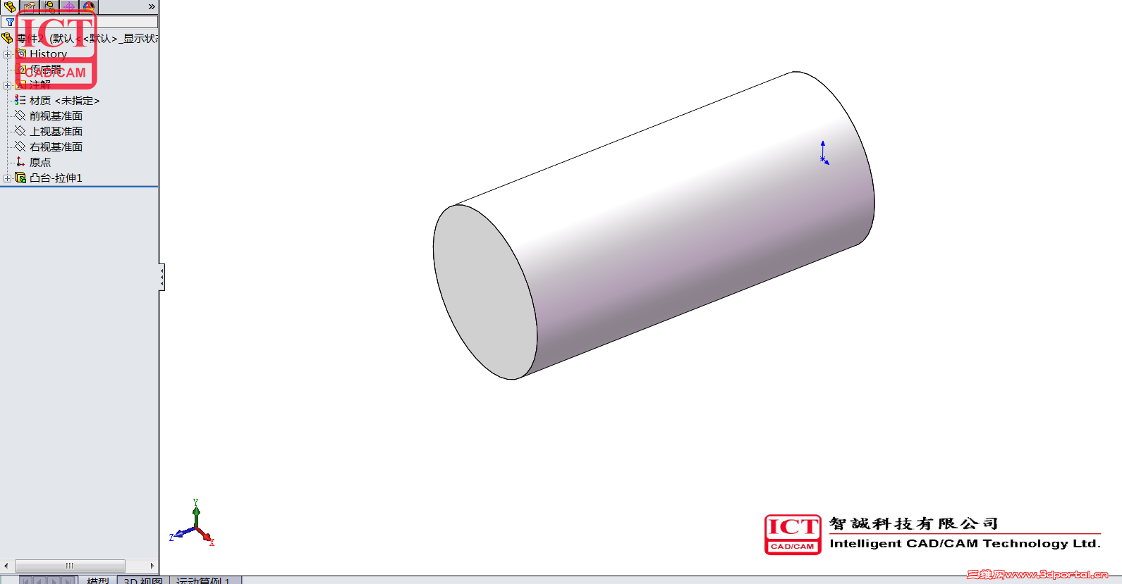

1.1创建基体特征" i/ T' B7 {: i+ g+ O4 h
' Q9 {) m7 P. s5 F5 g图 1.1 基体零件创建

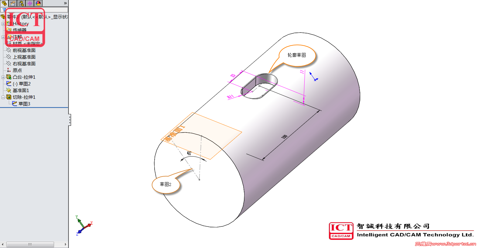

' p) g. |4 V, s- w2 N% d( c7 P1.2创建键槽特征# m7 h7 F  f4 ^7 _& E
首先我们基于“草图2”创建“基准面1”,在“基准面1”上绘制“键槽草图轮廓”然后做拉伸切除,如图1.2所示。2 J3 M( }: D. L9 k$ ~
7 A* q) j* K) y1 M# _7 I1 ?图 1.2 创建键槽零件2 M- R! j! K) p) X' F

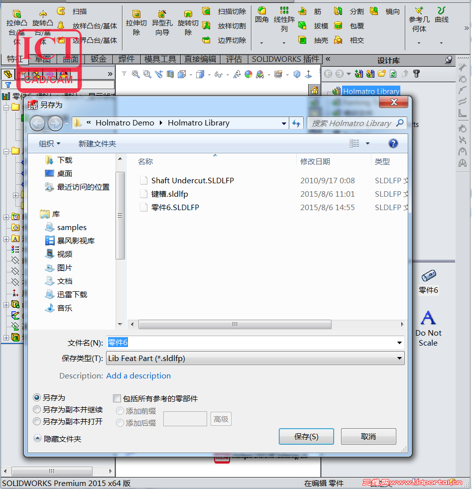

; I  k) j/ }: T! E& s( ^1.3将键槽特征保存为库特征3 {* {  s+ d5 s  B! f$ o
有两种方式可以将特征保存为库特征,如图1.3所示。; }, D0 \; c( h
第一种是将零件另存为库特征(.sldlfp)文件。0 M' n$ h( E4 v- ?( t& V
  F6 i/ _/ t$ {) _5 z; s图 1.3 保存库特征文件

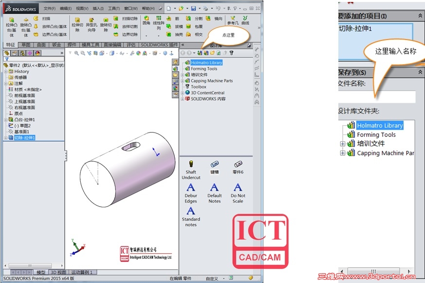

8 F4 w% O3 ]# W" t9 g% @8 |第二种是在FeatureManager中选择键槽特征,单击设计库中的添加到库命令,如图1.4所示。指定文件名称和文件位置,点击确定,这样就完成了库特征的创建。

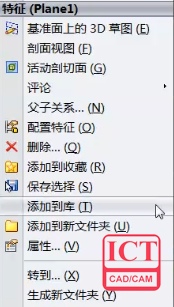

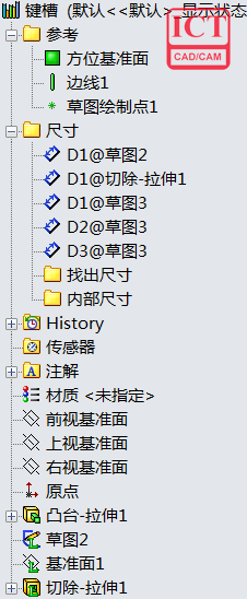

5 s* q/ q1 A) a& z5 K' ?8 [) a库特征创建好以后,零件的图标就会变成库文件的样式,同时会多出两个文件夹,参考和尺寸文件夹,如图1.5所示。将 “草图2”和 “基准面1”也添加到库,选中目标单击右键,在关联菜单栏中选择添加到库,如图1.6所示。图标会出现一个绿色“L”的标志。这样做的好处是省去了重复创建这两个参考,只需要利用基本实体原有特征作为参考即可,即特征拖放面为轴端面。* i. q* b3 j4 `% ], b! k
尺寸文件夹包含两个选项,找出尺寸和内部尺寸。找出尺寸是特征的定位尺寸,是可以修改的。内部尺寸是特征固有的,不能修改,对于具有多种配置的特征,可以利用设计表来配置特征,更加高效的创建标准特征。如果尺寸没有归类,按默认放置则称为大小尺寸,如图1.7所示,在插入该库特征的时候可以选中全部修改。
0 G% F( q  P7 U! x% r
1 Z  v; e8 f- Y# j/ |0 g 5.png          1 m* D% V3 p: o6 n5 y3 j; y* k" V
图 1.5 尺寸分类
4 i8 u1 I. N4 g  J& m+ K4 i- @
- g2 w, n( `" Q% m 6.png * W! ?* Q' b0 J9 y. V* u
图 1.6 添加到库            6 e4 |6 ]1 V1 a" H" K
5 x4 z* b  x* k! Y1 C3 i% Q
7.png ) I9 a9 C0 ^3 |' _+ t- Z
图 1.7 未分类尺寸

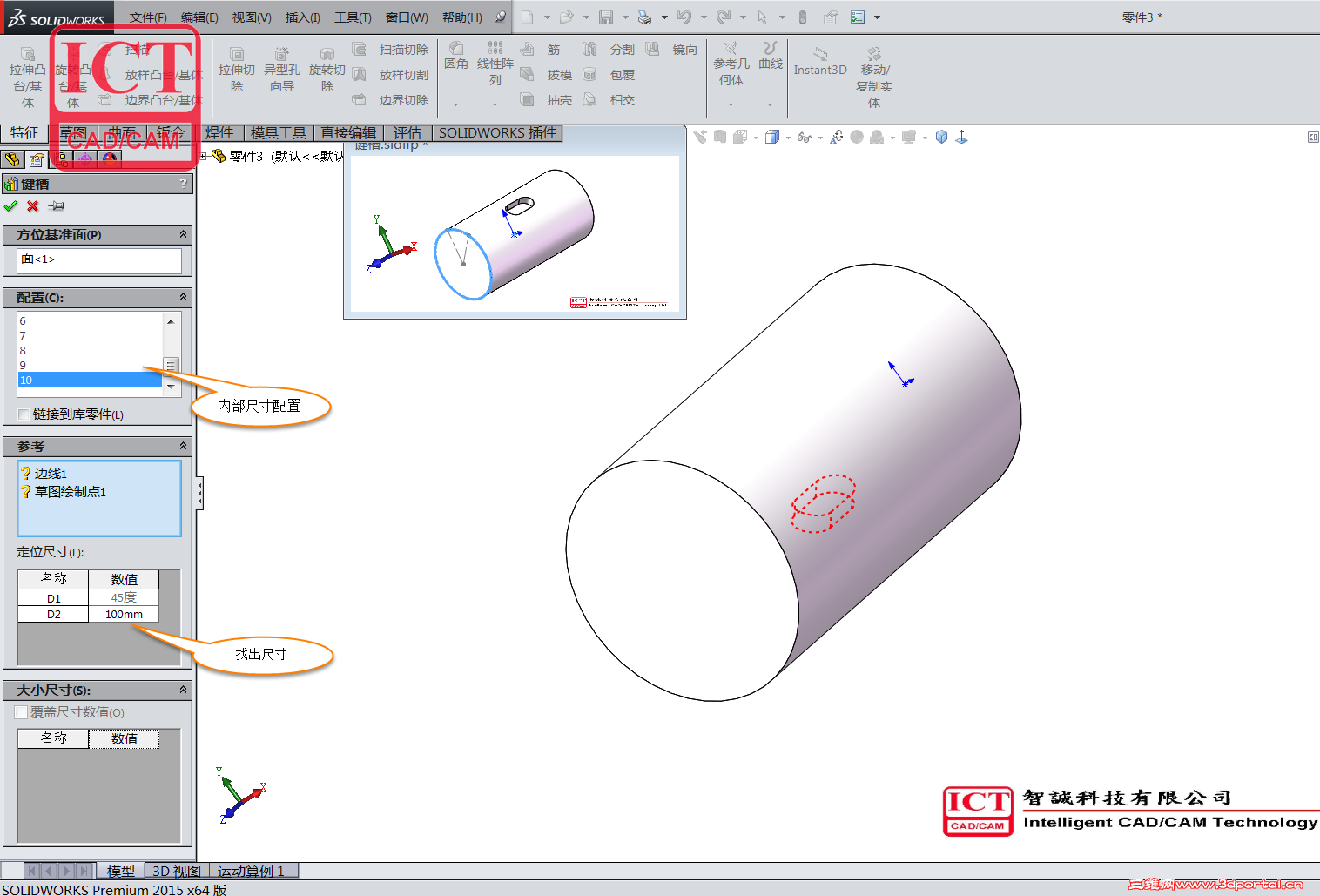

这样库特征就创建好了,对于需要创建该特征的零件只需在库文件中将该特征拖放到相对应位置,选择对应参考,预览窗会高亮显示。输入定位尺寸即可创建,如图1.8所示。
$ S/ \' f( u& X# y/ E 8.png
5 @5 y5 a& ~: F# }- a图 1.8 插入库特征

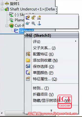

" w6 b; Z+ H) Y- i* T' }% ^库特征文件创建好以后,可以对其进行编辑。在打开的库特征文件中(.sldlfp),可以改变库特征零件中包含哪些特征。

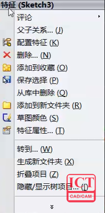

% M8 i0 X. P) Z$ \. s' j7 u& j    如要添加另一个特征,用右键单击要添加的特征,弹出快捷菜单,然后选择“添加到库”选项(如上一例子中将“草图2”和“基准面1”添加到库)。
, g" ^! x. l2 Q' A  G  H* X- J    如要移除一个特征,用右键单击库特征文件中的该特征,弹出如图1.9所示的快捷菜单,然后选择从库中删除。& e! g; p. D# a$ L; n, z, j

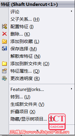

4、    解散库特征* o3 |( u3 A2 [1 l: l, t. L" d
将库特征插入到零件中后,可以用“解散库特征”将其解散,解散后与本零件的其它特征一样,可以进行各种编辑。解散方法如下:. _: ?0 c% K0 j7 D( r6 F. a- D
第一,用右键单击FeatureManager设计树中的库特征标记,弹出如图1.11所示的快捷菜单。
7 D' N( @0 \9 ], ?2 b第二,单击快捷菜单中的“解散库特征”选项,使库特征变为普通特征。同时FeatureManager设计树中的库特征标记消失。
