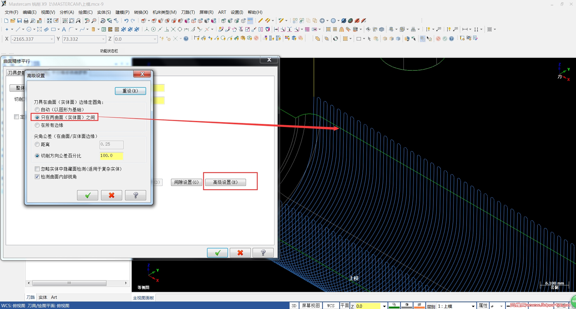

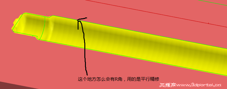

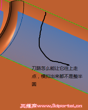

各位师傅 拜托你们了 ,; r* O+ w4 ^: }2 j4 S
怎么设置参数,加工出来才没有R加
怎么设置参数,加工出来才没有R加

发表于 2015-11-14 14:52:54 | 显示全部楼层 来自: 中国浙江嘉兴
做成这样,就没有圆角了.
 楼主| 发表于 2015-11-14 15:07:33 | 显示全部楼层 来自: 中国福建厦门
版大能具体教下吗   我试了好久都没到达你这种效果

发表于 2015-11-14 15:52:03 | 显示全部楼层 来自: 中国江苏苏州
挺高大上的,用X9了,我都打不开图档。& O# ]) D5 Y& Y* o6 x  s
& S' Q( o$ U" P$ i* i; v
建议查查以下问题:( ?& R" f% f) T
   1. 加工深度:比方说从-0.01开始加工。$ n3 u% I; z6 b$ W; o$ a$ U( O1 Z
   2. 加工边界:先把边界扩大刀具半径,然后限定在范围内加工。7 e( o$ u2 K7 r
2 {7 z' o& H6 I7 i! I* v9 c# G: \

发表于 2015-11-15 22:21:18 来自手机 | 显示全部楼层 来自: 中国福建泉州
你看看你的刀具补偿设置有没有选择刀尖
