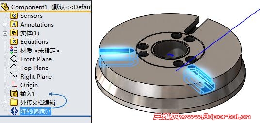

今天给大家带来一篇文档,是针对如何对客户或供应商甚至是公司内部所给的三维数据进行高效的编辑。
在我们日常设计过程中我们经常会跟不同的部门不同的公司进行数据交流,但是为了保证数据的安全性,以及数据的通用性,大家都选择了将数据转为中间档格式,如“IGESSTEPX_T”等格式进行交流,这样既解决了数据安全的问题又解决了数据跨平台的问题,但是,也给工程师带来了一些麻烦。

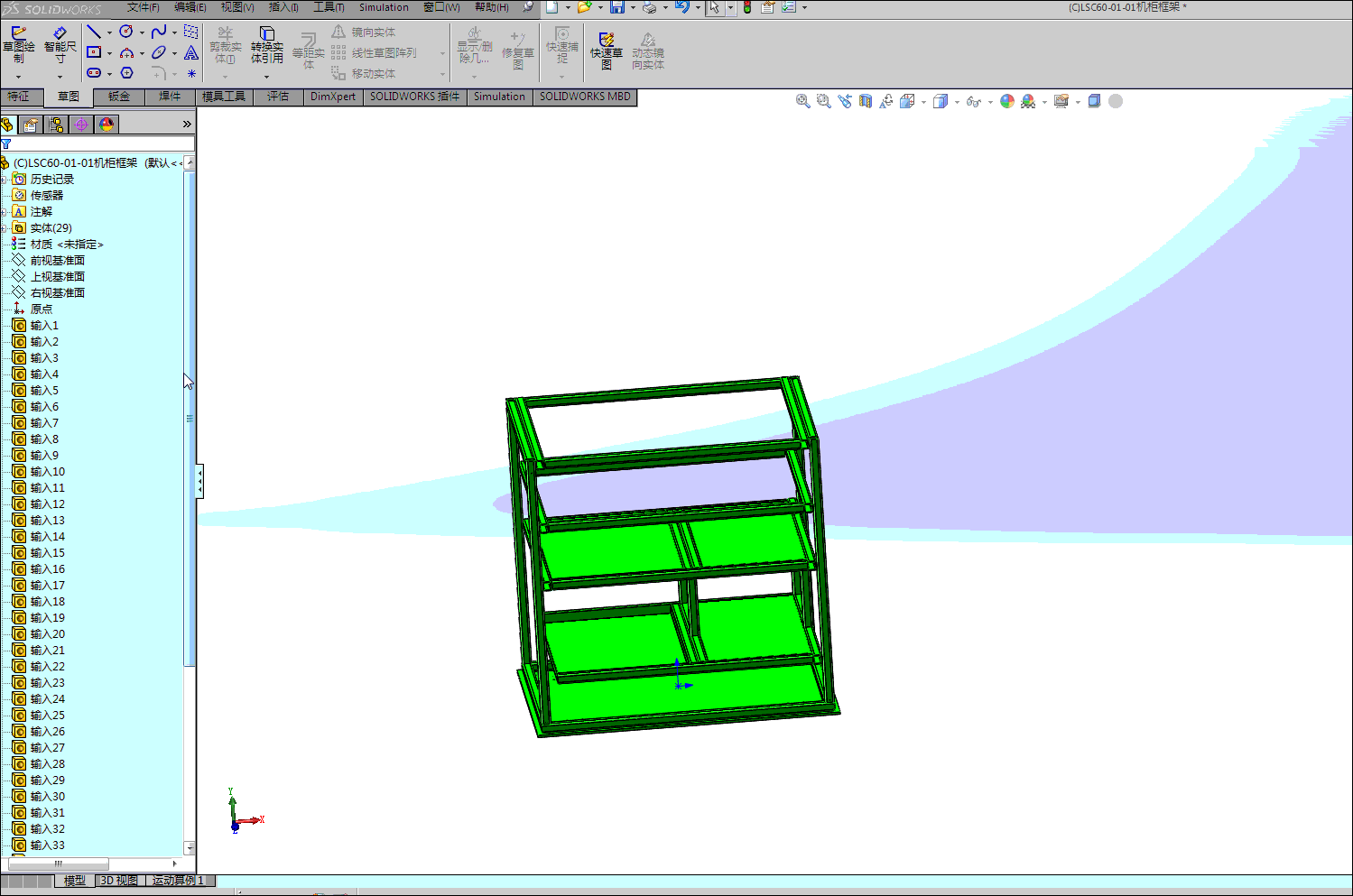

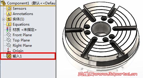

中间档格式会存在一些丢失面的情况,曲面够复杂,丢失数据的概率就越大,这是其中一方面(和算法有关系,无法控制)。另一方面,正是我今天要给大家来讲解的,就是中间档格式,加大了工程师工作量及工作难度,不管是何种原因转成中间档后,文件中的数据就会如图(1)所示,没有了初始建模的步骤和参数。
4 R8 a; i6 X9 t) s7 m2 o: |
三维模型中,参数是非常重要的,它可以用来编辑修改模型,可以用来生成工程图,一旦没有了参数,就没法正常的对其进行编辑修改。
下面我就来告诉大家如何高效对其进行修改。

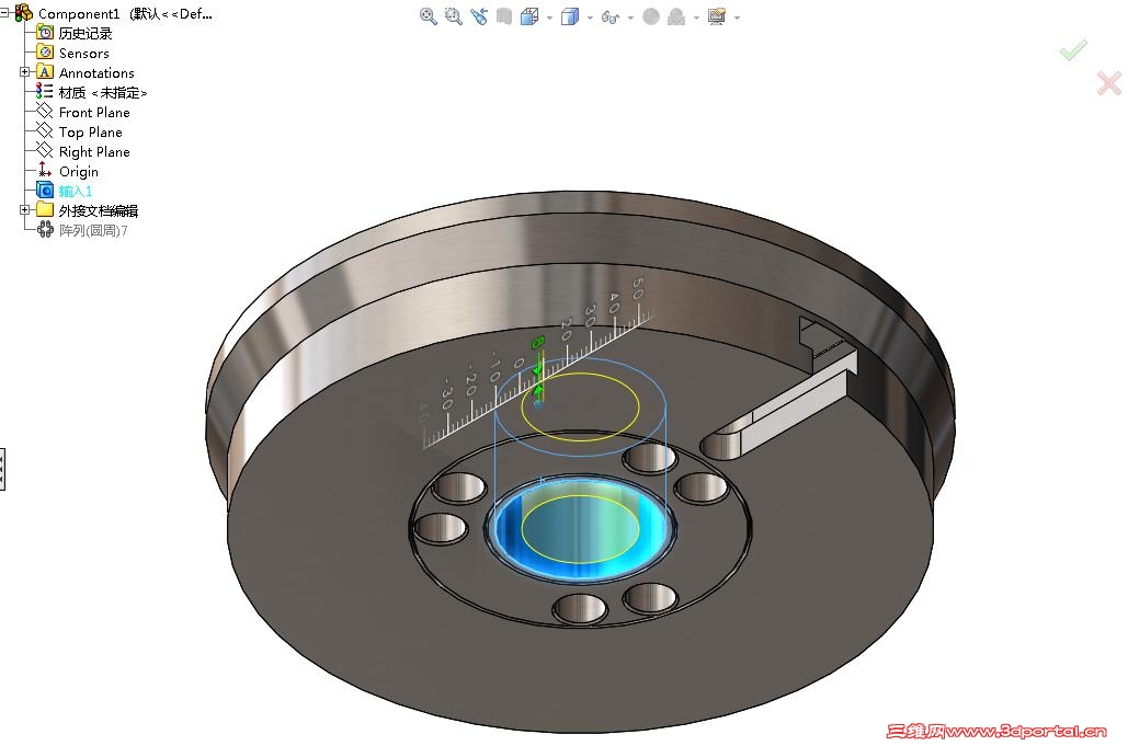

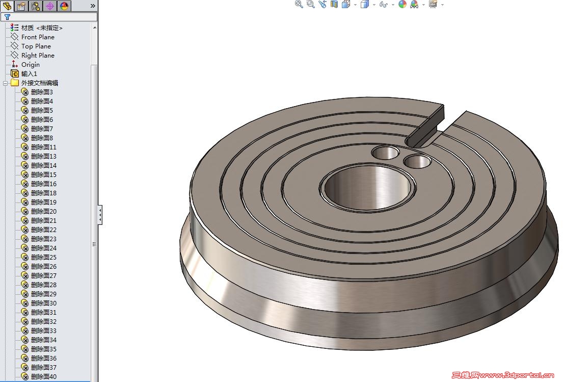

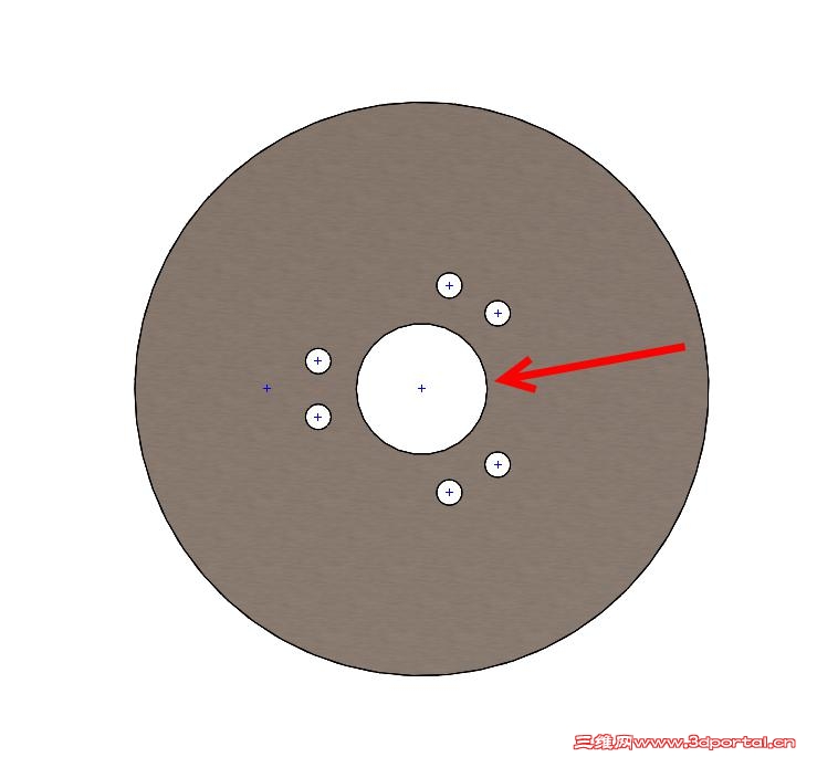

修改一:现有六爪卡盘零件,需要将其修改为3爪卡盘,但是由于原始数据文件中没有任何特征,无法进行修改,熟练软件的工程师都会明白,此处特征是通过阵列生成的,如果有特征步骤,只需改个数值就可以实现三爪卡盘的修改,现在即使没有特征,任然可以通过曲面的一些编辑命令来实现修改。如下图,通过【删除面】将不需要的特征进行删除,删除完成之后再通过阵列,实现三爪卡盘的修改。如图(2、3)
图片7.jpg 图片6.jpg 2 d+ {* u  q0 j7 p( R

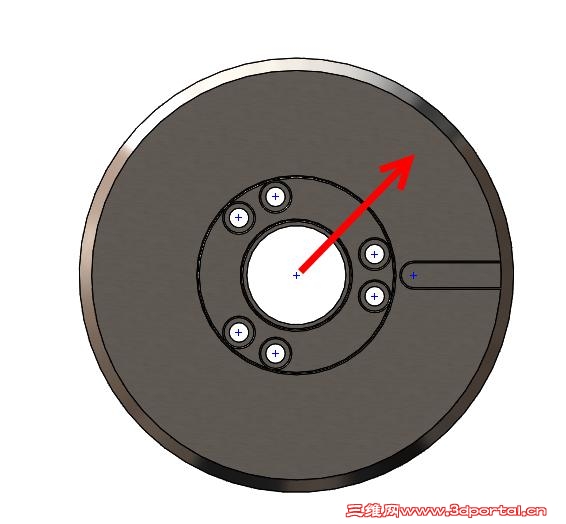

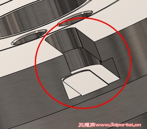

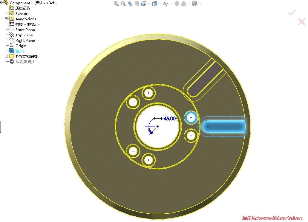

修改二:现三爪卡盘其中一个导向槽呈水平位置,需要修改将其移动至下图箭头方向(旋转45°),如果只是简单一个槽特征,我们大可删除重新创建一个,稍微复杂一点的可能重新创建一个会浪费很多时间,通过【移动面】我们只需要1分钟的时间,就可以实现它的修改。如图(4、5、6)

修改三:将下图圆孔直径改为40mm具体操作步骤如图(7、8)。
