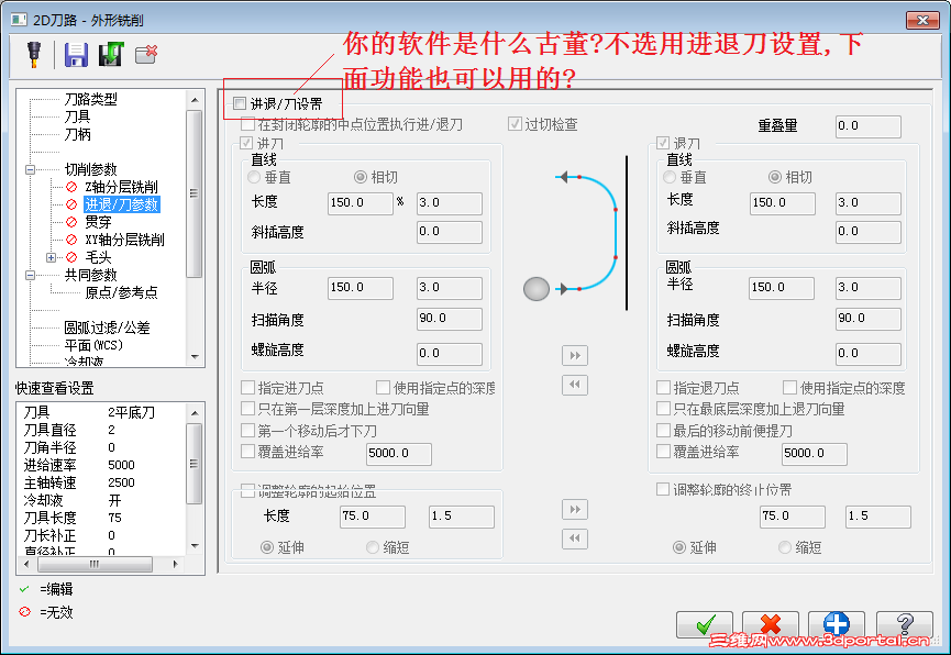

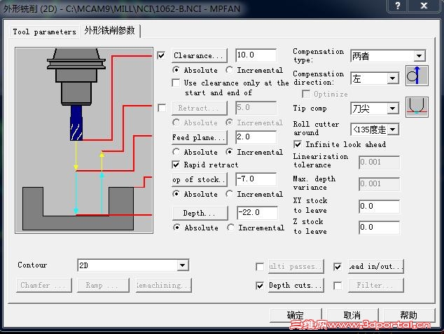

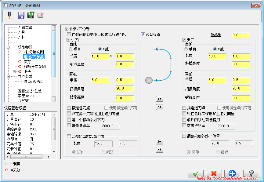

- S$ Y% s5 `3 w2 Z/ a6 I外形铣 带了圆弧进退刀。。这玩意怎么整就是不走圆弧。。。神马情况。。。求指点+ ^$ {8 t/ S' a

你开着着色是给鬼看的啊....

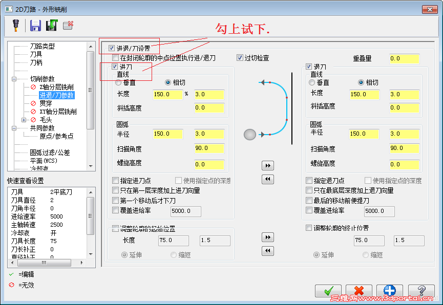

发表于 2015-11-23 11:42:51 | 显示全部楼层 来自: 中国广东东莞
本帖最后由 zy19850504 于 2015-11-23 11:44 编辑 3 a& E5 q9 I3 [! E
5 w  \3 c6 [- \  m6 A2 \6 r你看看这样行不
发表于 2015-11-23 12:15:51 | 显示全部楼层 来自: 中国湖南邵阳
刀太大了,改小一点

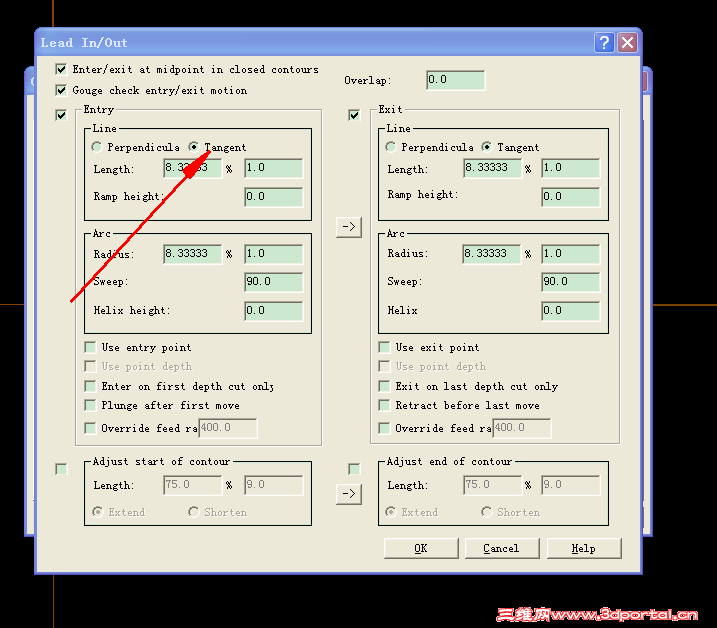

发表于 2015-11-23 16:37:58 | 显示全部楼层 来自: 中国江苏无锡
1.刀太大了,  k4 Z2 l6 j0 e" F5 ?
2图形圆弧太小

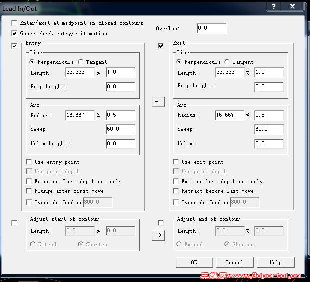

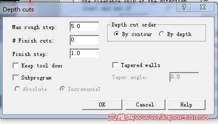

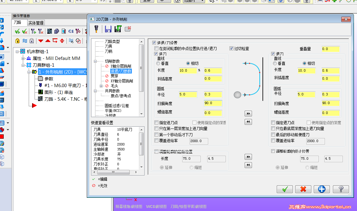

发表于 2015-11-23 17:28:22 | 显示全部楼层 来自: 中国广东东莞
/ W, K* N  ]5 a6 w/ w  u; T( E0 F1 L8 R+ r
+ |% _+ q/ S; @( L3 s3 b# F8 O" j: F
2.png % x/ }, ^/ A0 R0 w( W
- C$ T2 ]3 f" Z
发表于 2015-11-23 17:38:41 | 显示全部楼层 来自: 中国浙江宁波
MC 9.1 MR105版。知道对不对?

 楼主| 发表于 2015-11-23 21:41:18 | 显示全部楼层 来自: 中国江苏苏州
, m7 g% y9 l, y- |' z* F& c嗯,Mastercam 9.1,我没有你图2那个进退刀选项
发表于 2015-11-23 21:53:05 | 显示全部楼层 来自: 中国湖南邵阳
别人都说你到大了,你改小一点试试不行吗?怎么这么固执啊,以我的经验看就是刀大了, t6 s  t. U2 ^% t$ A

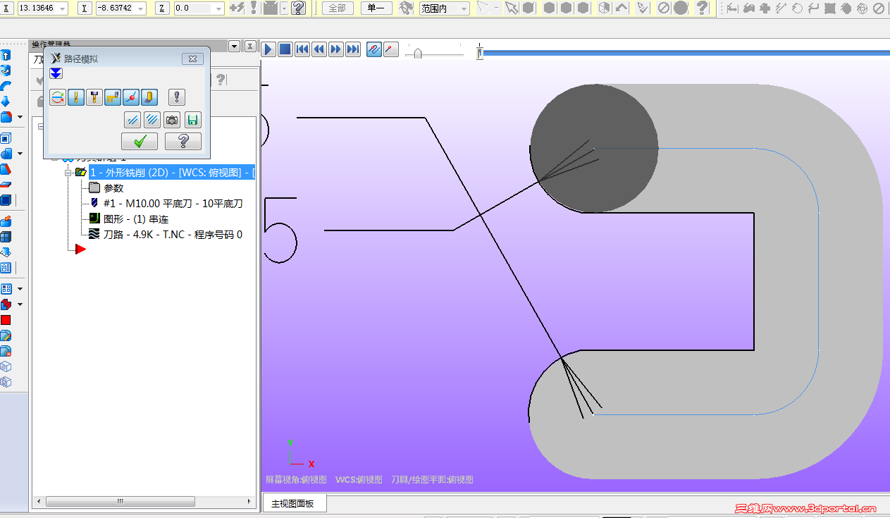

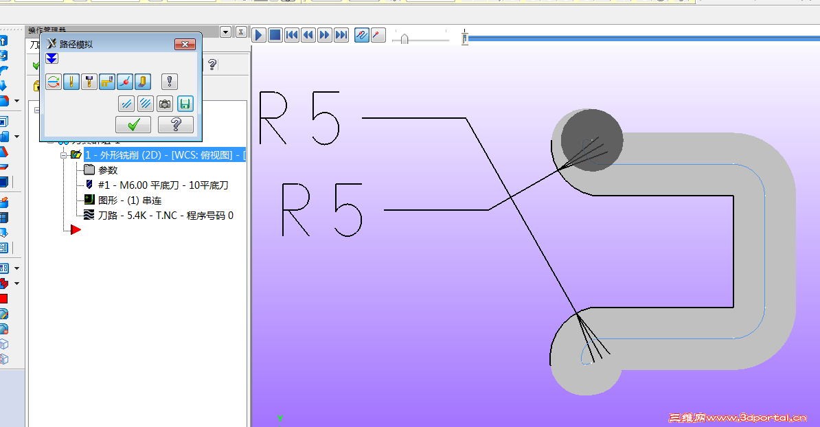

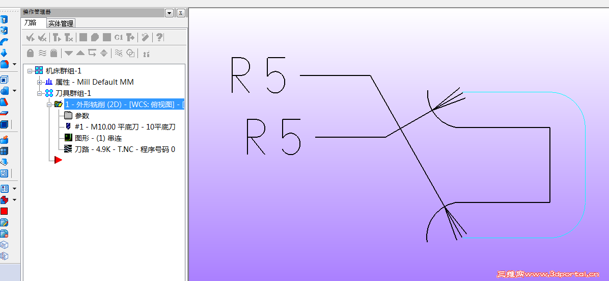

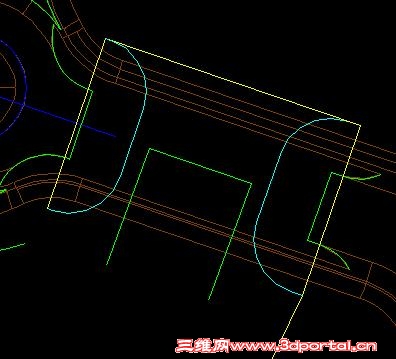

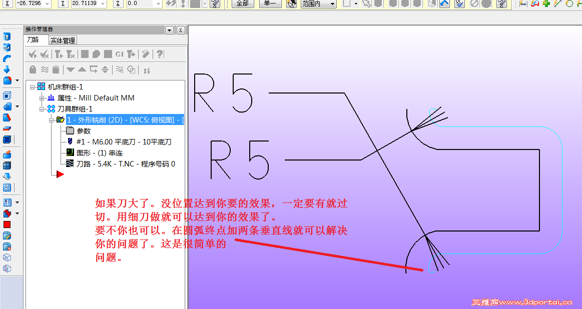

发表于 2015-11-24 08:01:44 | 显示全部楼层 来自: 中国广东东莞
& K6 M! Z" x5 ]$ X+ ?# d! i+ [0 x% y
哪就很有可能是,你的刀大过两边的圆弧了. 1.png 1 u/ @6 I( u+ `) G2 a8 f  P6 [$ H
% N+ [/ p" d, h$ p
( r/ m& _" z* L$ `/ D+ o
, q/ D6 \) ]3 c
7 O4 i9 M8 r1 d; y2 S+ F, b( |8 e* h5 U' ~
- u9 v% j( k2 {
) Y6 g6 T' r, V; d' s  X) w( ^5 \1 ]# y  G
. e: G9 h- X2 D, x5 t6 i: k" v0 F9 I  ~$ Z7 Q0 f
. y& X' u7 ]: s+ z8 _  Q 5.png
+ h, ~0 b+ G5 }6 Y2 A8 S1 K& M9 B/ X
; F2 X+ g: U0 w# d: L' ?
6.png   P8 Y6 H: E+ ?5 m. W" k) ]) o
7 B; Y  V8 C/ W% N呵呵,刀具名称没改到过来.最后的刀是D6的平底刀.将就点理解吧!/ H- P5 S' C8 @2 g) h: T; ]) B
 楼主| 发表于 2015-11-24 08:51:15 | 显示全部楼层 来自: 中国江苏苏州
呵呵仙 发表于 2015-11-24 08:01  @" S5 |$ x, k/ [$ K7 s
4 Q& Q: ]" q/ B# }1 qR1.5的圆弧 D3的刀 应该不是刀具大小的原因, 不过做辅助线却是可以弄,我就是想不做辅助线看能不能整。。。因为没遇到过因为刀具大而圆弧进退刀失败的, 刀具大只有铣内圆会留有余量
发表于 2015-11-24 09:01:10 | 显示全部楼层 来自: 中国广东东莞
我只想说,进退引线达到不会过切的情况才会帮你加上去.你这个图R1.5的圆弧,就是D2.9也可能出不了进退引线.

发表于 2016-1-13 09:37:08 | 显示全部楼层 来自: 中国江苏连云港
1.刀太大了 1 a/ T6 q+ ^- Z
图形圆弧太小
8 J% d# a6 N4 z! }正解
发表于 2016-1-15 22:54:43 来自手机 | 显示全部楼层 来自: 中国江苏苏州
人心不足。。 发表于 2015-11-23 20:092 G$ |! {' t  ^( [9 i5 N1 l
改直线垂直进退刀
* {4 W, u' U- ]# k* G! E* F丫三个月前都说这种刀半径大于等于圆弧半径时改为直线垂直进退刀
发表于 2016-1-16 15:16:12 | 显示全部楼层 来自: 中国广东东莞
圆弧两头增加两条辅助线就行了啊
发表于 2016-1-16 20:03:47 | 显示全部楼层 来自: 中国安徽滁州
串联不选圆弧,垂直进退刀,(刀具半径已和图形R相等了)
