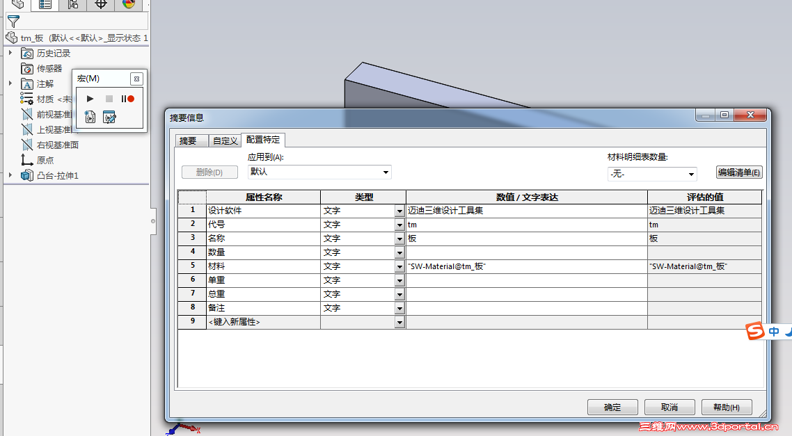

 楼主| 发表于 2015-11-23 18:15:34 | 显示全部楼层 来自: 中国山东莱芜
可以按如下;代号_名称,网上有一个宏,但分离后,是在自定义下。

 楼主| 发表于 2015-11-23 21:04:56 | 显示全部楼层 来自: 中国山东莱芜
运行后,没有变化,宏中文字已改为简体

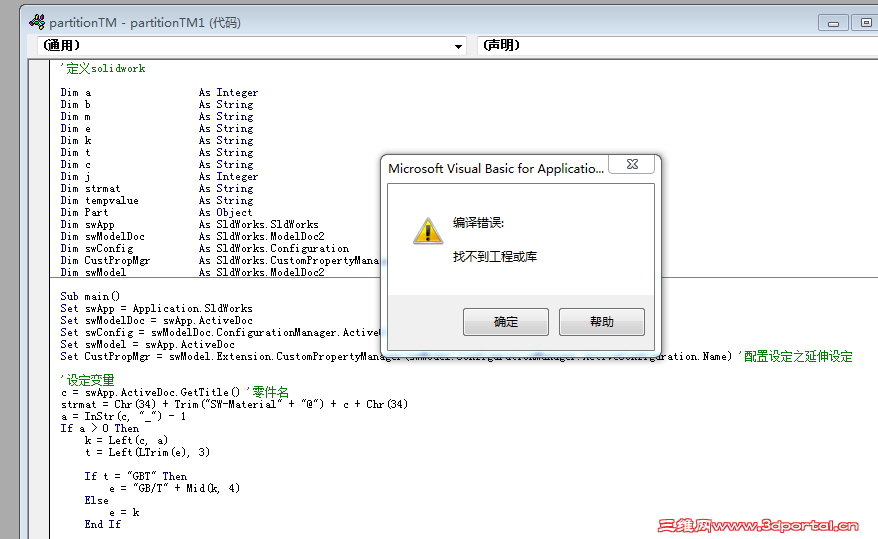

 楼主| 发表于 2015-11-23 22:22:59 | 显示全部楼层 来自: 中国山东莱芜
我对宏也不懂,我点调试下面的编译,出现11楼的问题,点没确定后,将丢失的文件前面的勾去掉,然后勾选有2016的选项,没想到成功了。

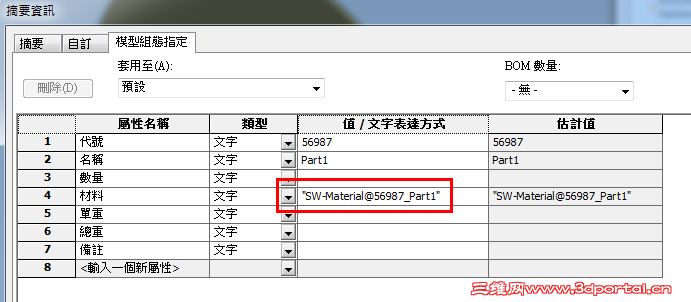

梁大,这个宏代码,分离代号和名称都顺利,但是,因为我是习惯隐藏文件扩展名的,所以,提取材料时,最后的结果就变成了 "SW-Material@BFHX-LZ-ZT-JX.01-1_零件试验" 这样的了,没有.sldprt或者.SLDASM文件名后缀了,导致不能自动提取材料属性。不知道在我这种隐藏了后缀名的情况下,如何修改这个代码以自动提取材料属性?谢谢4 w" z2 W+ Q2 R7 W' z/ m  E* G

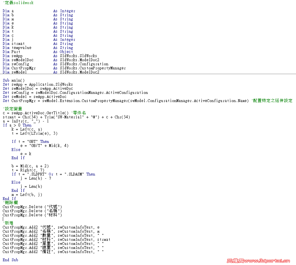

发表于 2015-11-24 00:59:46 | 显示全部楼层 来自: 中国浙江嘉兴
本帖最后由 ryouss 于 2015-11-24 01:04 编辑 - N1 K( l; d( r0 }4 x$ B
NC@jiang@nan 发表于 2015-11-23 23:46
& q4 a7 u( w5 V+ C3 r2 F( V& }梁大,这个宏代码,分离代号和名称都顺利,但是,因为我是习惯隐藏文件扩展名的,所以,提取材料时,最后 ...
5 \; |; k4 F4 S6 u2 \1 x6 |. `! V像這樣嗎?8 N  I/ L! X3 `* @5 j
3.png - n4 g. k- R$ j! D6 m
- O- P/ C/ @1 v& B1 Z/ }
1 a4 Z7 A0 p5 v7 m2 x7 [* A5 R4 ` Configuration code_name_1.rar (8.86 KB, 下载次数: 25)
阿帕奇 + 3

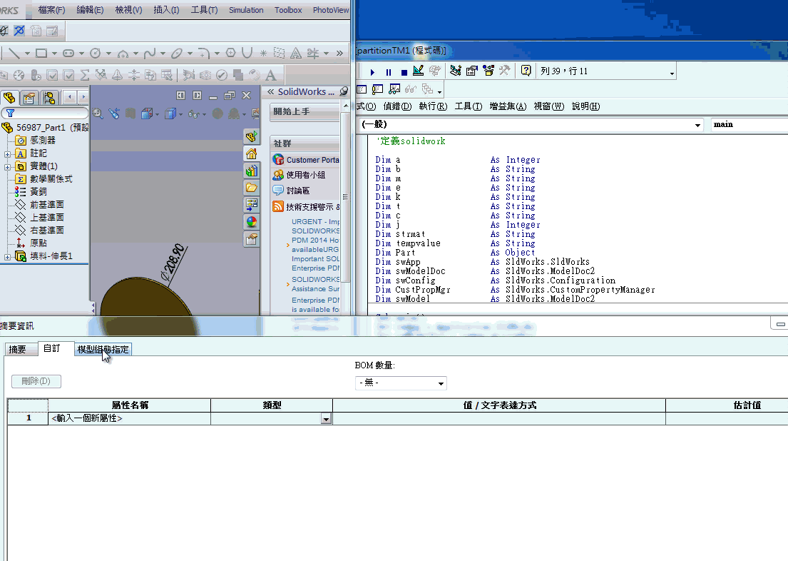

( ^% N: {8 I1 o6 r% y" J梁大,经过测试,问题依旧呀,还是显示成您这个材料栏里的这样,不知道问题在哪里了?难道必须把文件夹选设置成显示文件名后缀才行吗?

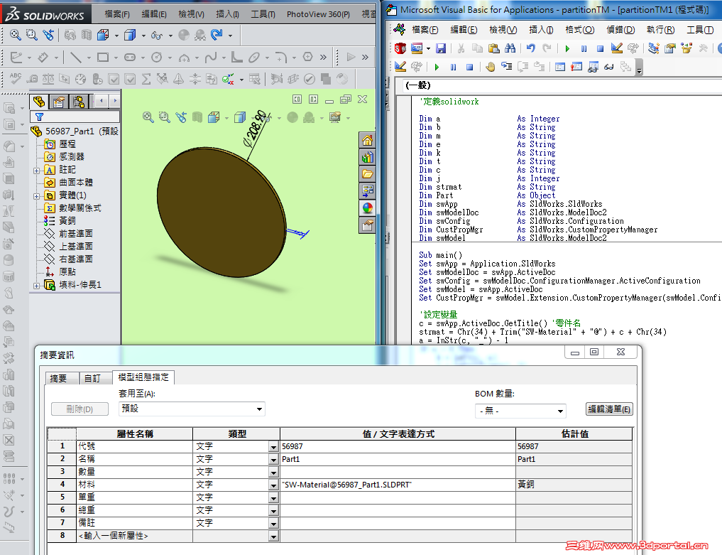

发表于 2015-11-24 17:34:33 | 显示全部楼层 来自: 中国浙江嘉兴
本帖最后由 ryouss 于 2015-11-24 18:18 编辑 $ C  `* ?- N2 N8 ]" a7 S
NC@jiang@nan 发表于 2015-11-24 16:20
" R3 ]2 G8 k. {$ a, V' V4 V梁大,经过测试,问题依旧呀,还是显示成您这个材料栏里的这样,不知道问题在哪里了?难道必须把文件夹选 ...
在什麼條件下要達到什麼結果?) Q4 V  l8 y% p& f
材料栏里到底是要顯示怎樣,請上個圖!
