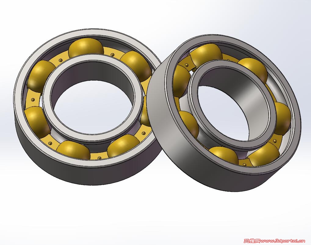

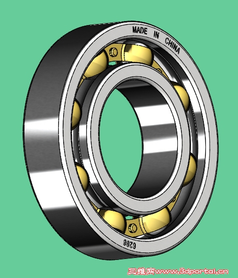

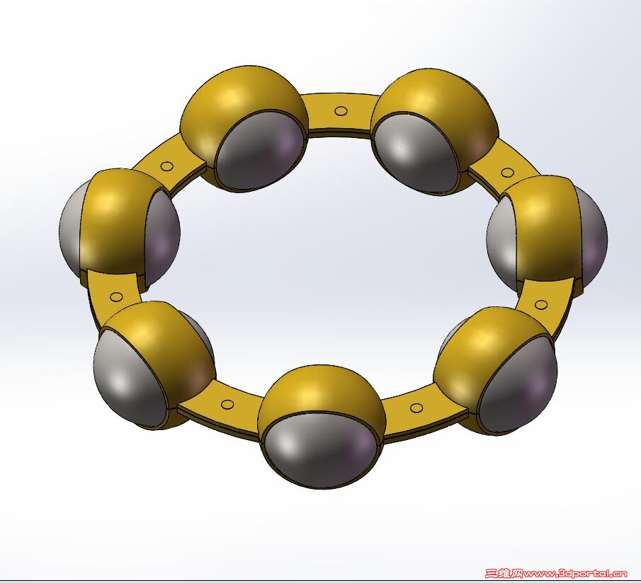

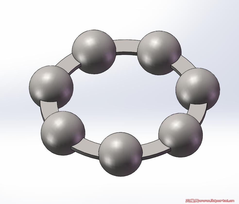

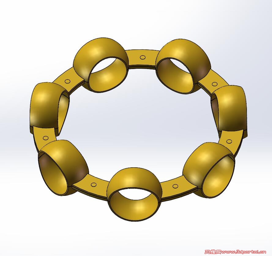

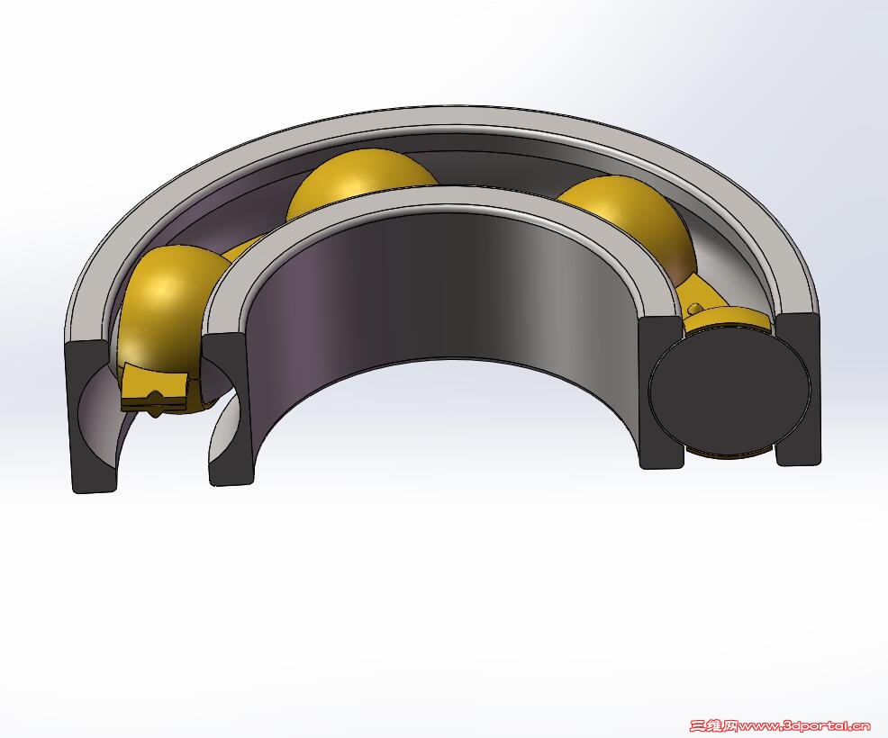

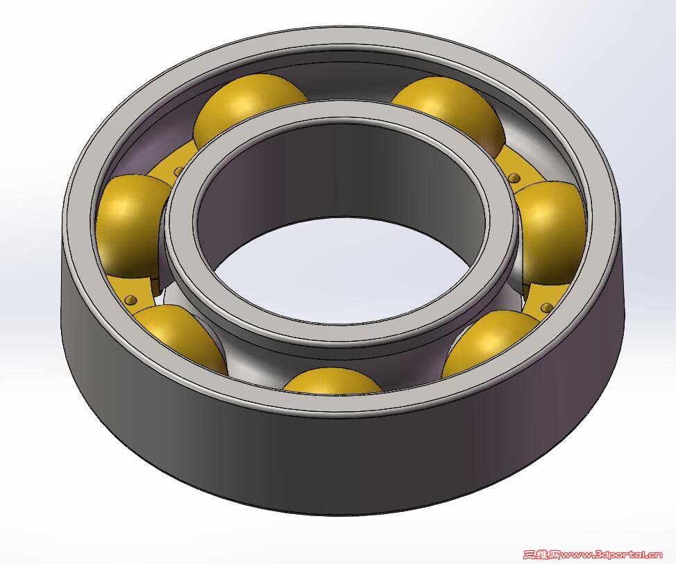

闲来无事画轴承 6.jpg 5.jpg 4.jpg 3.jpg 2.jpg 1.jpg 5 g  {; E! @/ b8 {$ u& F

深沟球轴承的内圈外径和外圈内径的差为球的直径的0.6倍
 楼主| 发表于 2015-11-24 12:58:48 | 显示全部楼层 来自: 中国安徽滁州
keilei001 发表于 2015-11-24 12:41& R3 ]. [+ r. T# S9 e
0 F. V: Y* }- |! I
我谁便画的,没有按标准画。谢谢提醒

发表于 2015-11-25 08:39:16 | 显示全部楼层 来自: 中国四川攀枝花
轴承还是自己画的好。0 }. F0 G! R( A5 r( Y  D3 ]9 e
sw里的轴承,珠子和圈是一体的,剖开后看上去就不对了。
