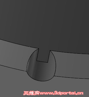

X9版如何能补图示中的孔呢?每次遇到这样的情况,我都是从新做曲面盖住它。请教下大家更好的办法

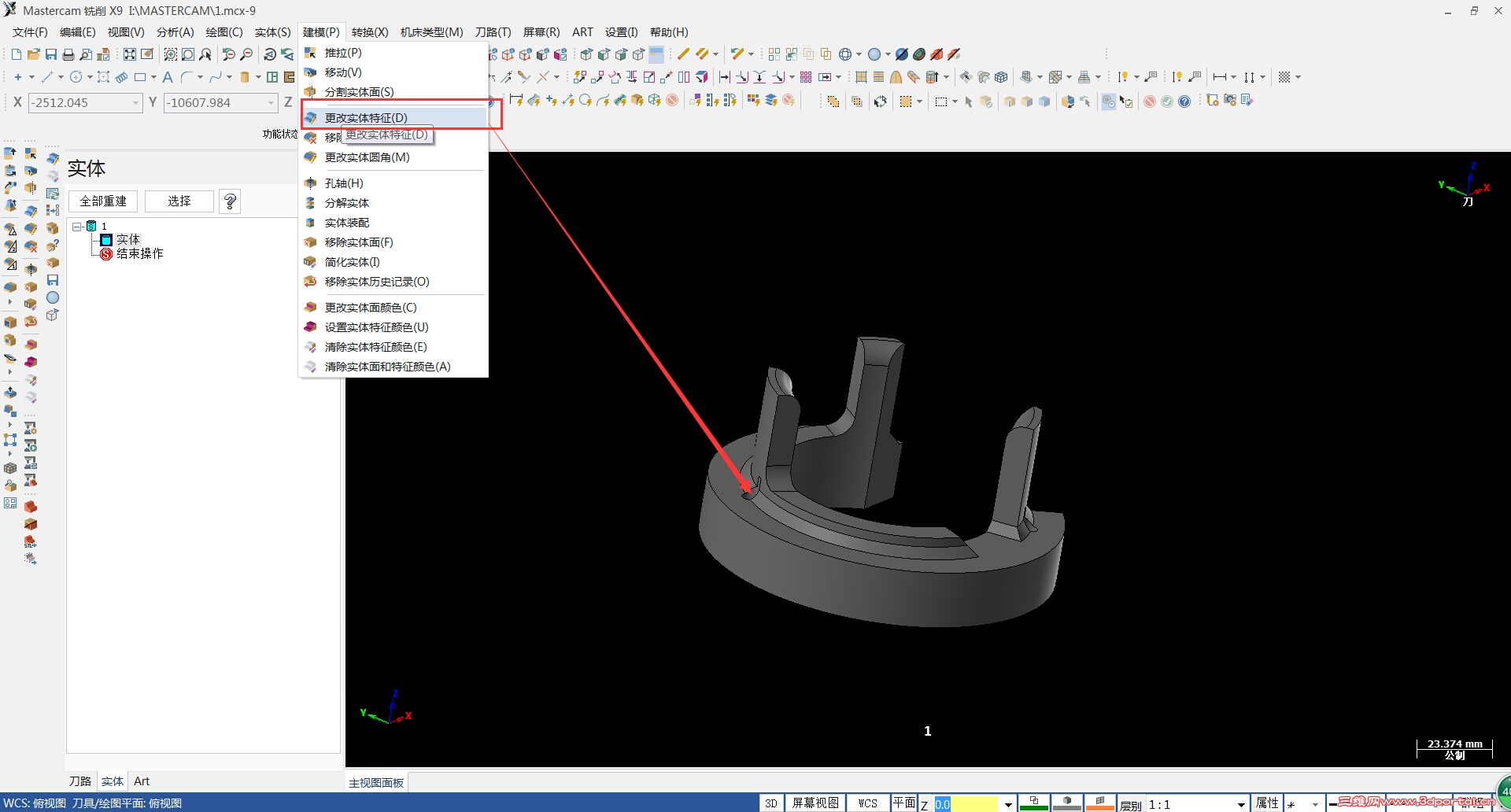

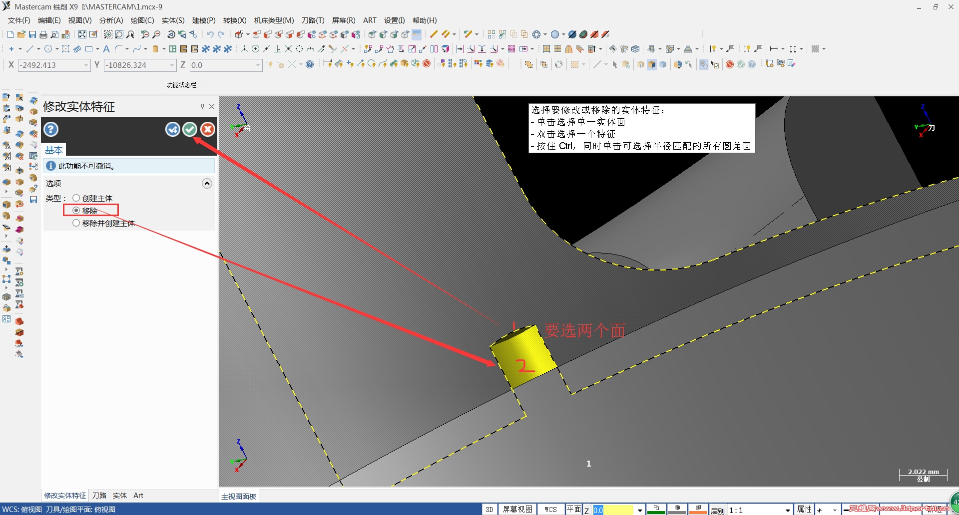

发表于 2015-11-24 17:44:08 | 显示全部楼层 来自: 中国广东佛山
选修改实体特征
