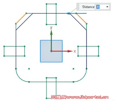

1、重新定义倒角曲线尺寸(Resize Chamfer Curve)
通过这个命令,我们可以在草图环境里,修改一个或好几个倒角,无论草图是否完全约束,NX都可以重新编辑这些对称的倒角尺寸。
在直接草图环境或草图任务环境,无论是否有约束,我们都能通过以下命令:
1.jpg : v- O2 ?/ J  h: x7 t1 Z3 [
对草图的倒角进行编辑。

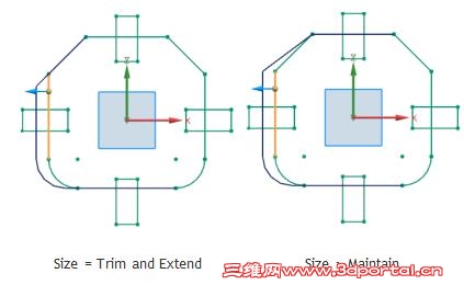

  v) g# K/ K$ H6 }8 B' l" E

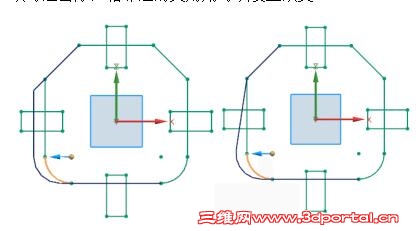

KeepTangent:当移动曲线的时候,用来控制保持弧线的相切。
- l+ I- f! R% f( k8 n7 |- V0 S
KeepOrthogonal:当移动曲线的时候,保持相邻曲线保持正交,如果把该选项勾选去除,相邻边的夹角则可以发生改变。
