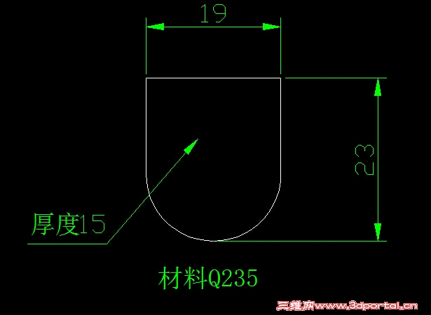

我现在要做一个板形零件,厚度为15,大家讨论下,看看能否开一套落料模具来加工
 楼主| 发表于 2015-11-24 16:50:32 | 显示全部楼层 来自: 中国重庆
这个零件精度要求不高,一年可能有3000来件
发表于 2015-11-30 22:52:28 | 显示全部楼层 来自: 中国河北廊坊
不精应该差不多
发表于 2015-12-12 19:50:04 | 显示全部楼层 来自: 中国广东惠州
试试经冲
发表于 2016-1-31 13:15:52 | 显示全部楼层 来自: 中国辽宁沈阳
相对外形,厚度太大。量又不大,不用冲压为好。
发表于 2017-7-28 01:39:38 | 显示全部楼层 来自: 中国台湾
拉斷面R角待落會很大,若產品無要求可嘗試
