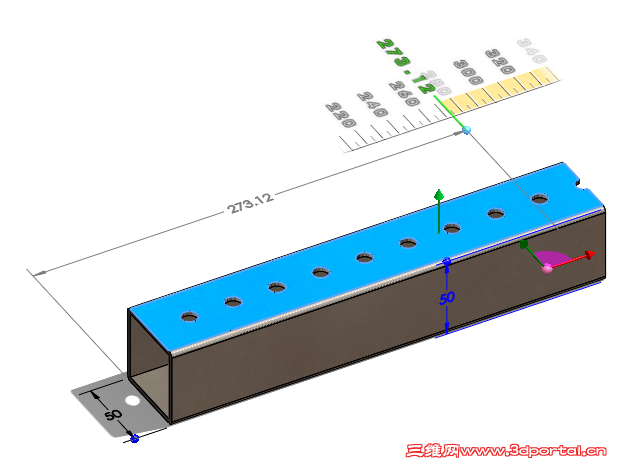

我见过在自动化行业设备设计过程中碰到最多的阵列应用就是打孔,不管是打孔也好,阵列也罢,对于使用SolidWorks的爱好者来说都不是难事,但是,设计数据 往往是需要根据产品的功能和客户的需求而进行平凡的变更(不针对所有的产品),那如何能保证,在参数变更的同时,我们所阵列的孔也能跟着进行变更呢?
如下图,结构件总长为500mm,孔的间距是50mm,阵列的数量是10个,一旦结构件的总长变更为600mm时,孔的数量理应也会自动的变为12个。
, ~% C9 b8 r2 n; ]. |1 Z& @

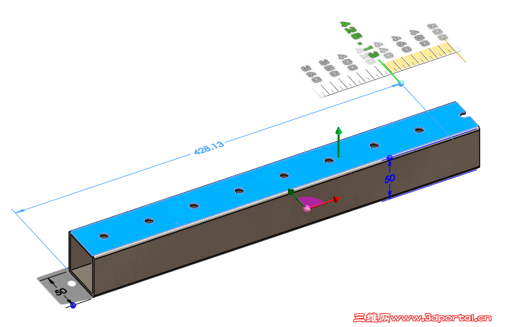

实际上在以前的SolidWorks版本中(SolidWorks2014以前的版本,包括SolidWorks2014),如果要达到此需求(长度发生变化,孔的数量也跟着变化)是需要通过iff函数来实现的,对于不懂得此函数的SolidWorks爱好者来说,只能手动去修改啦,那么在SolidWorks2015中,直接使用【到参考】就可以实现此效果,使用【到参考】后,任意的拖动结构件总长参数,孔的数量直接自动发生变化(无论是变长或变短)。

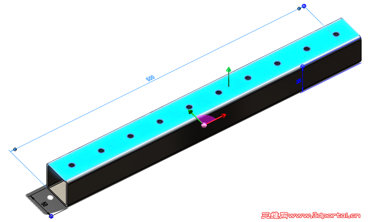

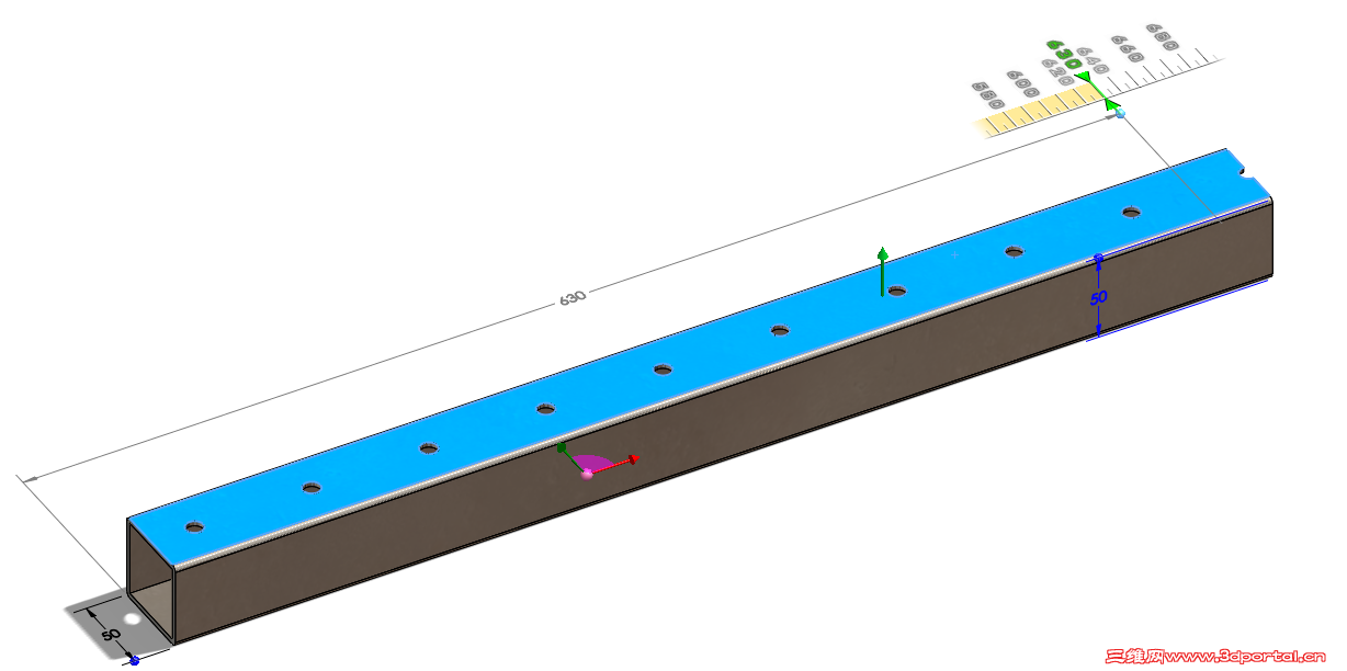

还有一种情况就是结构件总长为500mm,孔的间距是50mm,阵列的数量是10个,一旦结构件的总长变更为600mm时,孔的数量需要不变,间距需要自动做到调整。
9 c" Y3 ~1 {$ @9 Q5 D& p  E8 Q9 C
图片004.png 5 Y4 s9 D, ~+ F9 k% b: T
