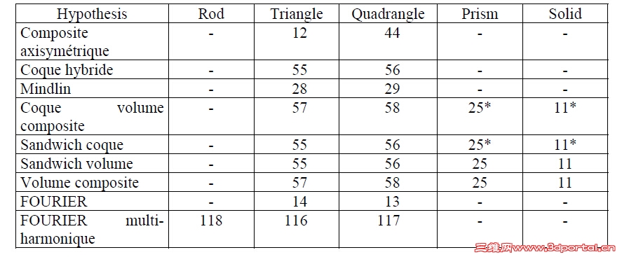

     分享一个samcef 复合材料方面的内部培训资料。虽然为2009年的版本,但目前的更新版本都是以其为基础的,需要注意的是在部分方面可能最新版本会有较大的区别。请同时参照最新版本的特性。
    该文档介绍了samcef环境下复合材料建模仿真的方法,分析类型及建模时需要考虑的假设条件等等。建模部分前提条件如下图所示:
hypotheses.jpg / \( E9 T/ P+ t- U
