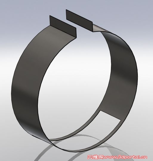

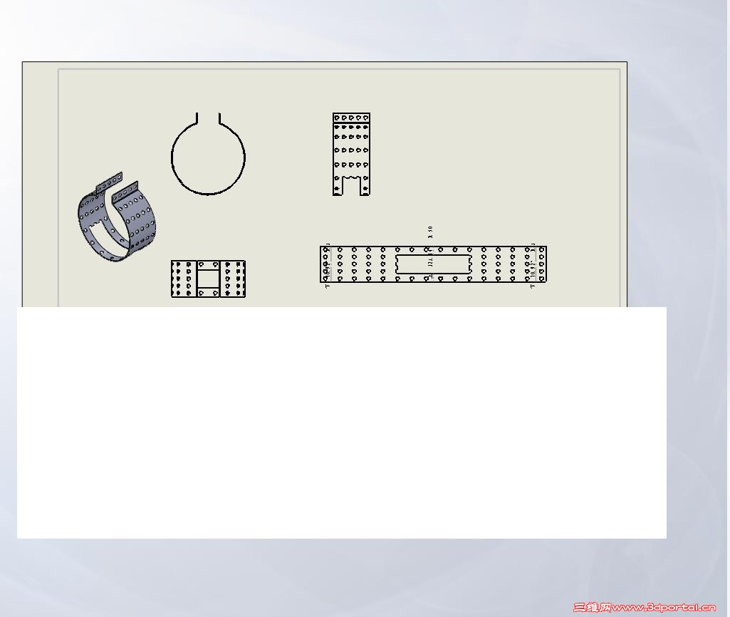

请教网孔板钣金件怎么画?现在需要用网孔板做一个防护罩,但不知道怎么画,请大侠指点。另外,工程图还需用到展开图,该怎么操作?& r* r; G! r1 g

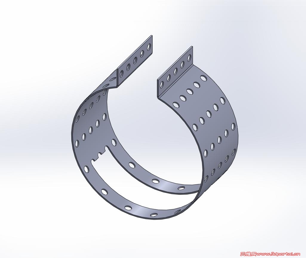

是不是这么个意思呢?
 楼主| 发表于 2015-11-26 08:29:15 | 显示全部楼层 来自: 中国广东深圳
jie7788 发表于 2015-11-26 08:20
5 k5 i0 K, k. b# t' s0 U$ p  y是不是这么个意思呢?
) \7 d* {+ `& R/ D, C/ l是的。请告之您的多孔网板钣金件(图一)操作方法。展开图我已经知道怎么做了。

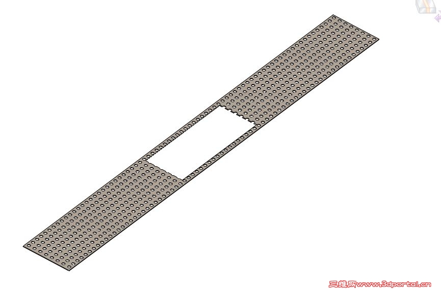

试试填充阵列
发表于 2015-11-26 10:13:29 | 显示全部楼层 来自: 中国北京
haiboyhy 发表于 2015-11-26 08:29
3 a8 Q, F' _6 R: e, ~1 t& @0 A是的。请告之您的多孔网板钣金件(图一)操作方法。展开图我已经知道怎么做了。
7 W- d; O; t, F
展开之后画孔 然后在折叠就ok
 楼主| 发表于 2015-11-26 10:49:00 | 显示全部楼层 来自: 中国广东深圳
jie7788 发表于 2015-11-26 10:132 ^  n  c" g7 k
展开之后画孔 然后在折叠就ok
& O7 f$ `. |5 O4 k/ r2 v3 n) e, J; @
我之前也试过,但是折叠后孔就没有了。

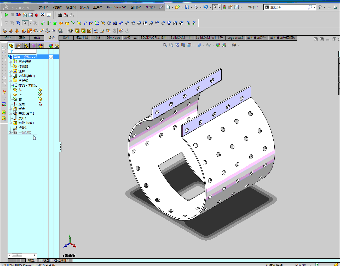

先展开,后切除,继续用折叠特征可以做出来!!!LZ你试试
 楼主| 发表于 2015-11-28 08:52:54 | 显示全部楼层 来自: 中国广东深圳
我试过了,不行。是和版本有关吗?
发表于 2015-11-28 09:34:23 | 显示全部楼层 来自: 中国广东广州
应该跟版本没什么关系,见图!
/ y( L7 L# _% b6 `' F 1128.gif

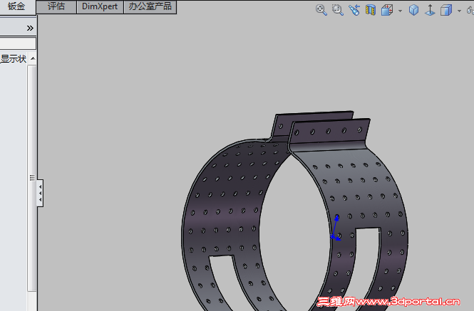

' X! F$ b1 I0 U% Q8 y7 B3 d嗯,可以做出来了,谢谢!是我的步骤不对,所以之前总做不出来。如后面两步。。。
3 \/ b: z: q% o5 C+ H% d8 ?; \  k: T- ~ 防护罩.JPG 9 ?& w6 N2 T; C
