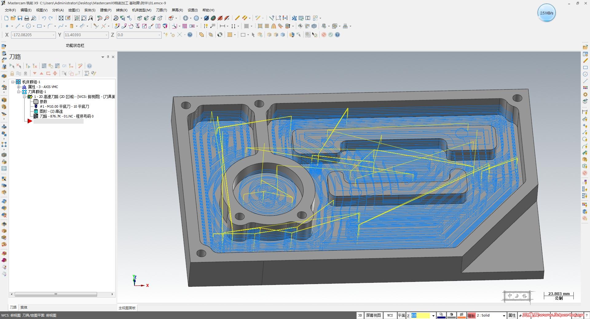

 楼主| 发表于 2015-11-25 22:33:39 | 显示全部楼层 来自: 中国安徽合肥
 楼主| 发表于 2015-11-25 22:36:34 | 显示全部楼层 来自: 中国安徽合肥
liangliangnihao 发表于 2015-11-25 15:43
, P5 |: F! X0 w, _  E, F刀路图片发上来看看呀。
+ I! V- }, w1 ~6 ?) W- L
这个刀路加上摆线铣报错
 楼主| 发表于 2015-11-25 22:44:18 | 显示全部楼层 来自: 中国安徽合肥
好像是使用了岛屿深度,重新排了下刀路没用岛屿,这次没出错了
